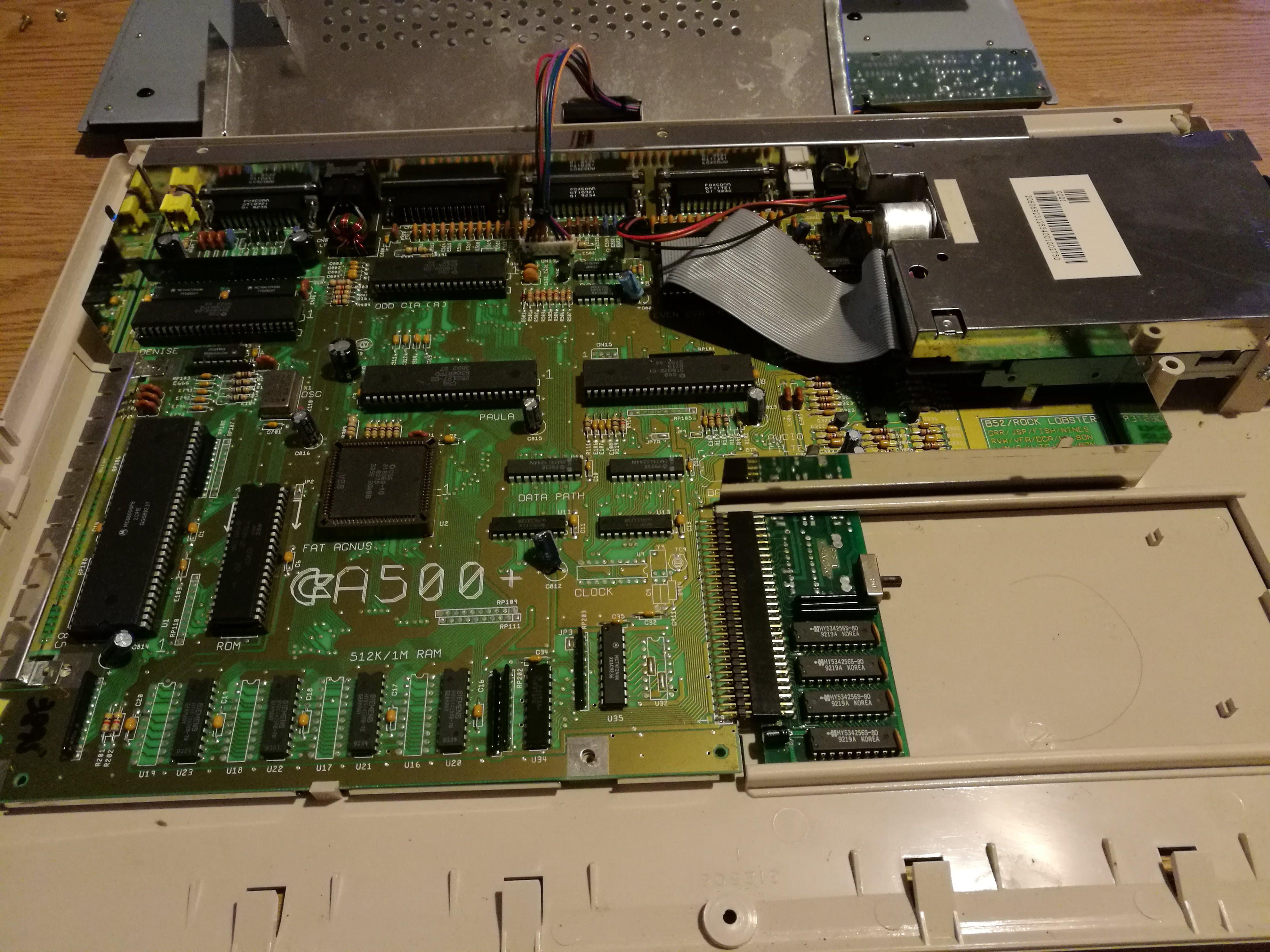

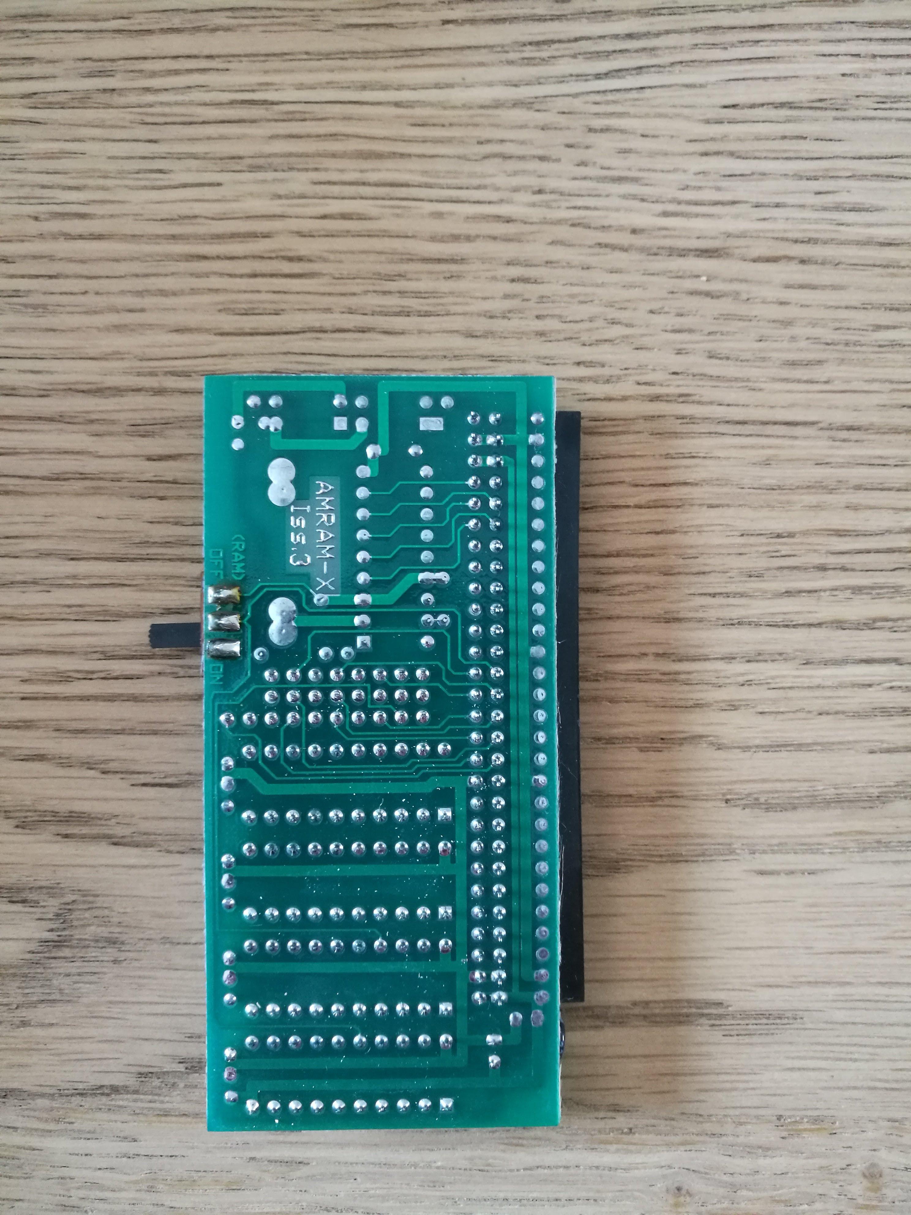

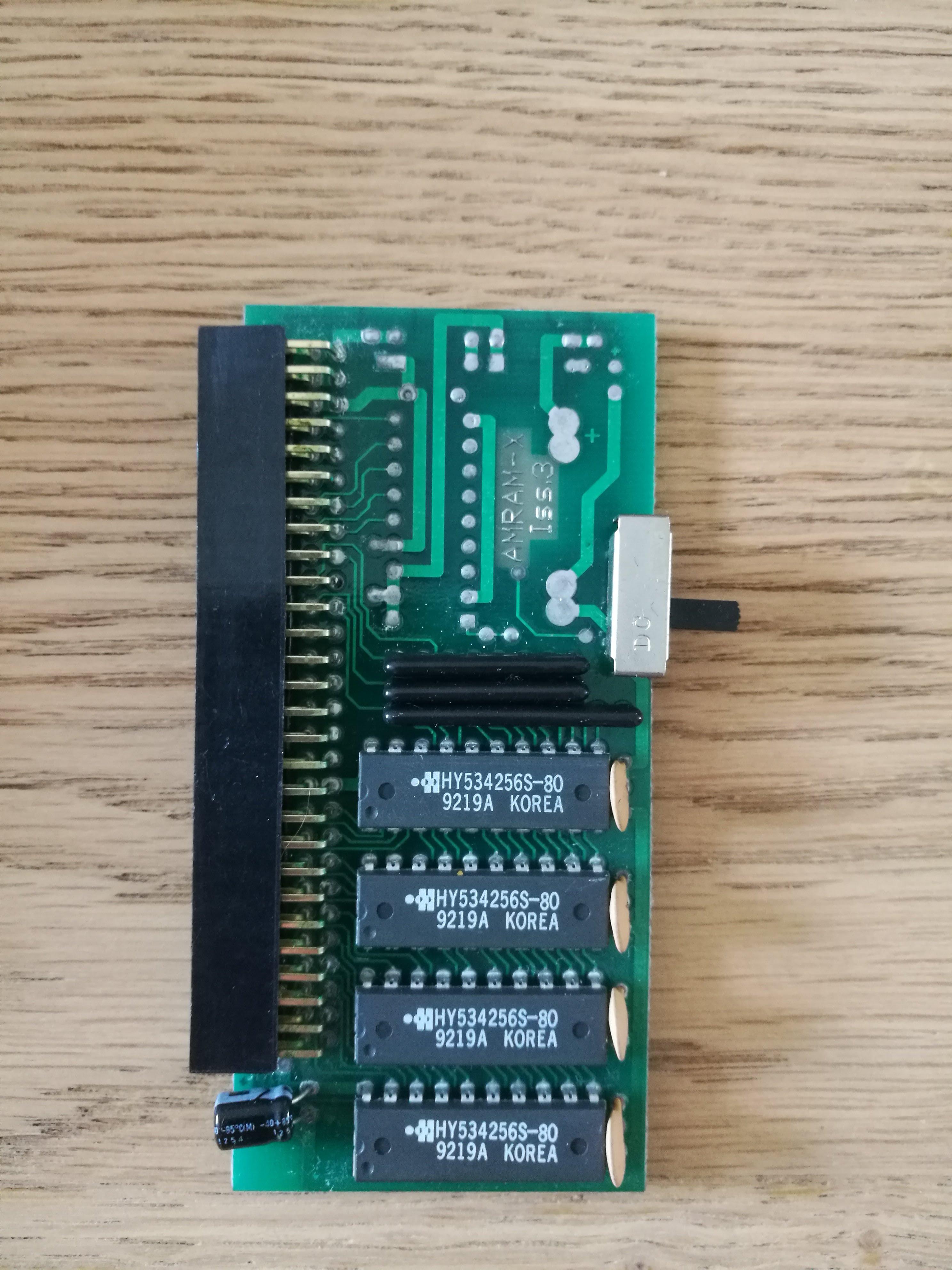

        Ca revient après une dizaine de minute, j’ai trouvé l’extension mémoire je pense avec un switch voir photo ci-dessous :
        je vais ouvrir ce soir pour voir un peu plus.
        #24460
          • Messages : 8050
          Tu as bien essayé sans la carte je suppose ?
          #24487
            • Messages : 7316
            Je n’ai pas compris c’est ton extension en photo ? Beaucoup de références ont un switch c’est le grand classique.

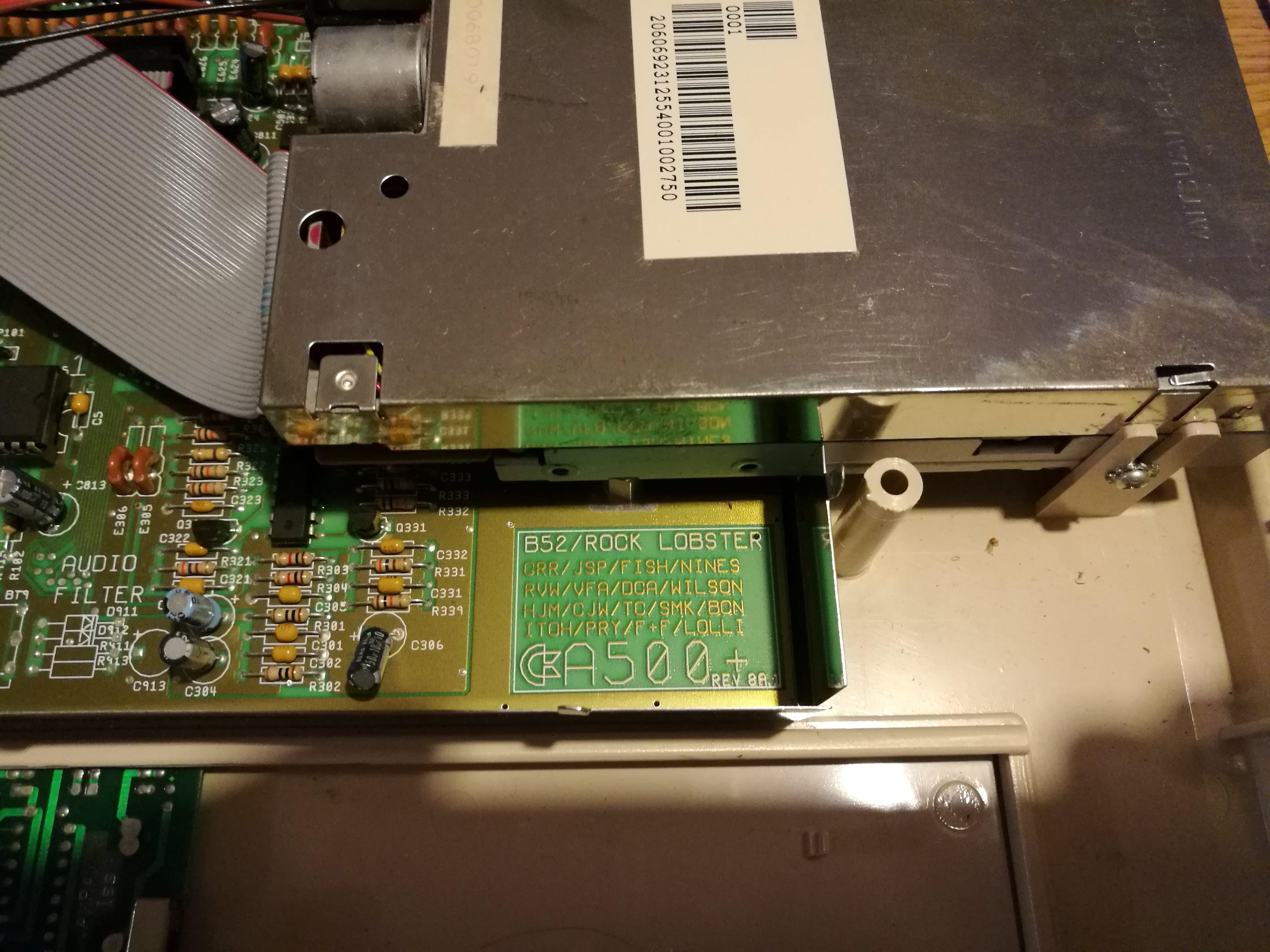

              Pas encore je vais le faire là. J’avais trop envie d’ouvrir avant et par contre sur la carte mère c’est écrit A500+ mais c’est des version castré me semble les A500 du A500+ non ?
              #24490
              Gatsu777
                • Messages : 68
                Oui c’est l’extension en photo enfin je suppose ^^ accessible via la trappe.
                Je vais tester sans pour voir. Dommage j’ai pas un seul jeu pour tester pour le moment ^^’
                #24494
                  • Messages : 8050
                  Nan c’est l’inverse.
                  L’avantage avec cette version c’est que tu peux le passer à 1 Mo de chip à la place de 512ko chip + 512 slow. :yahoo:

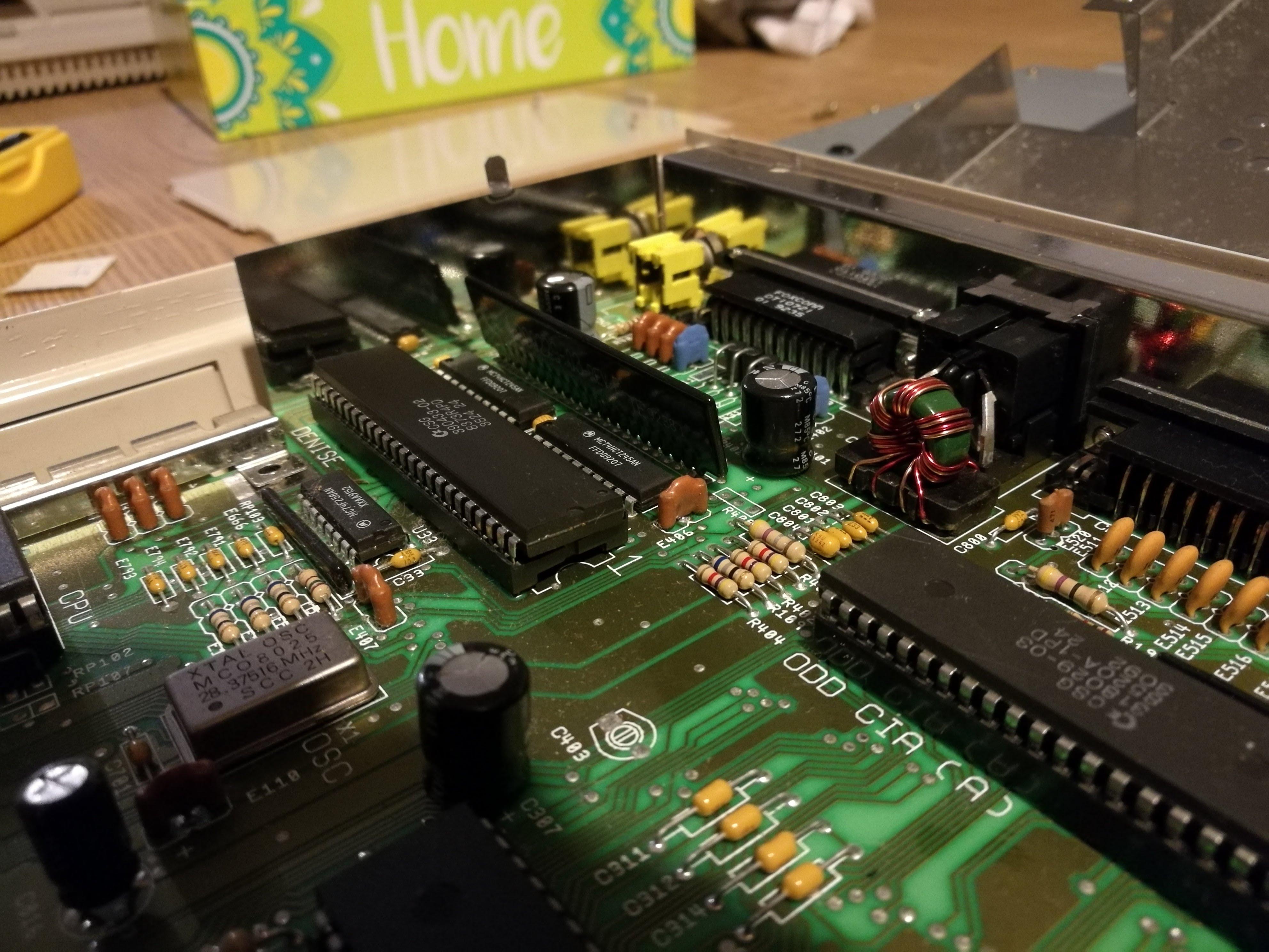

                    En attendant je n’ai plus le problème d’affichage mais ayant fait plusieurs choses à la fois au lieu de procéder par étape, je ne suis pas sûr de celui qui a réellement résolu mon soucis :)
                    En gros une puce semblait mal enficher c’est mieux mais pas top j’ai l’impression que les pattes sont un peu tordu.

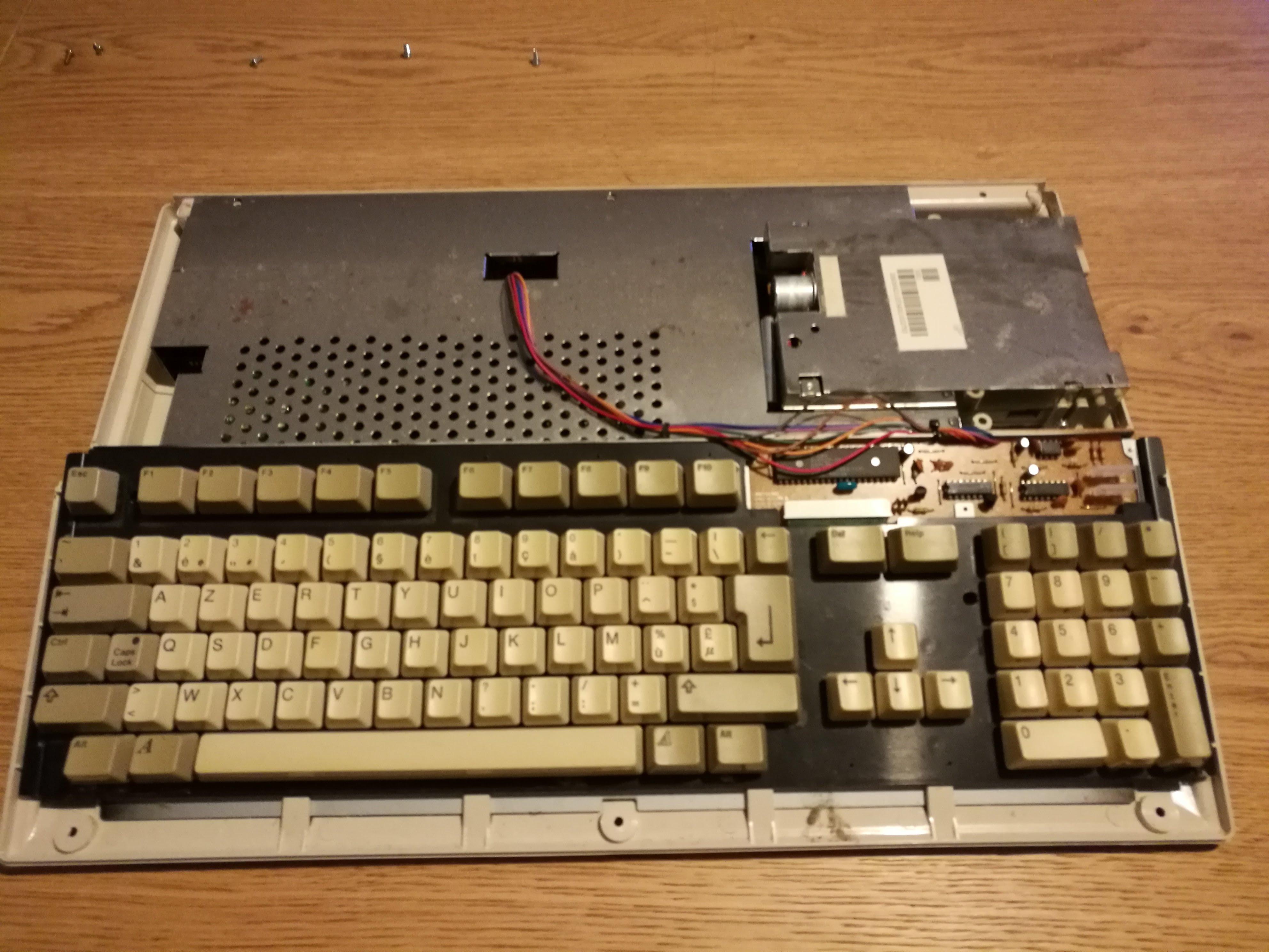

                    Par contre j’ai un autre soucis plus embêtant :/ des touches de claviers ne fonctionnent pas, ça correspond à la ligne « c d e 3 et F2 » toute cette diagonale ne fonctionne pas :cry:
                    #24510
                    gibs
                      • Messages : 978
                      Ben tout comme pour les chips , tu retires la nappe et tu la remet en place (délicatement).
                      Ps:Je parle de la nappe de la matrice du clavier pas du connecteur.
                      :heart: Team Apollo :heart:
                          Quel composant exactement ?
                          #24545
                          Gatsu777
                            • Messages : 68
                            Voir photo ci-dessous :)
                            #24572
                              • Messages : 8050
                              Bon, c’est la mère denise. :-p
                              Ceci pouvant expliquer cela.
                              Il y a du jeu ou pas avec le support tulipe ?

                                #24589
                                  • Messages : 8050
                                  https://fr.wikipedia.org/wiki/Original_Amiga_chipset#Denise
                                  Le support tulipe est l’élément sur lequel rst enfiché le circuit.
                                  #24591
                                  Gatsu777
                                    • Messages : 68
                                    Je regarderais ce soir, aucune idée, mais les artefacts verts pouvait donc venir de là si j’ai bien compris la fonction de la mère Denise
