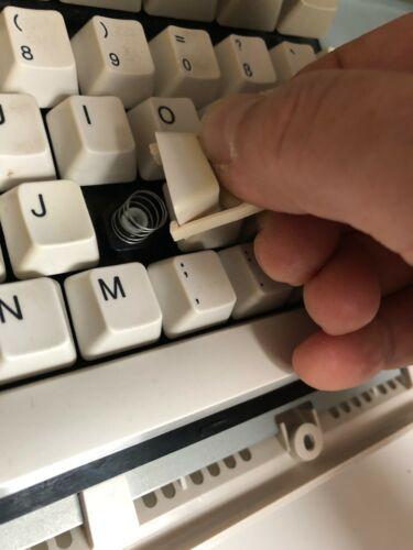

      parlons un peu des claviers A500 1.2, 1.3 et autres (cf. annonce)
      saviez-vous que les touches n’ont pas le même mécanisme selon le modèle ? (et si vous le saviez pourquoi ne pas l’indiquer quelque part !)
      mon A500 1.2 : clavier avec touche clipsée sans ressort
      d’autres A500 on un clavier avec ressort, touches incompatibles entre les 2 modèles
      addendum :
      on va me rétorquer que j’ai 2 amiga 500 et que j’aurais pu verifier : effectivement, mais je n’ai pas pour habitude de faire sauter des touches claviers pour m’amuser (et surtout je risque de tout casser :lol: ).
      illustrations :
      version avec ressort
      (anecdote :
      il m’est arrivé la même chose avec un cache pile de Game & Watch sur un forum de soit disant « sachant »… parenthèse fermée)

                  je serais curieux de voir à quoi ressemble le système d’un clavier sans ressort.
                  une photo ?

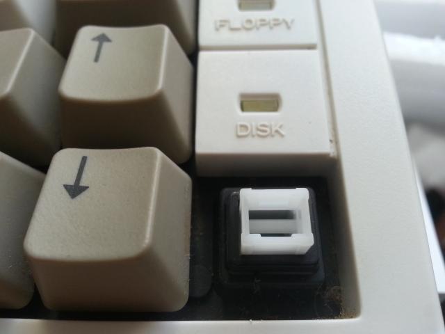

                  donamiga
                    • Messages : 249
                    wait loading….
                    il faut que je recharge le bidule, il ne s’allume plus (c’est dire à quel point je m’en sers)
                    #106811
                    donamiga
                      • Messages : 249
                      c’est ecrit F14 sur le dessus
                      les allemands doivent être les ks1.2 (led rouge)
                      oui, c’est une led rouge
                      mon autre A500 1.3 c’est une led verte (c’est un ECS Agnus 512k – note: il s’allume mais l’ecran reste noir et la led de la touche caps lock clignote en continue: je pense au circuit reset grillé d’après une video d’Halifax.)

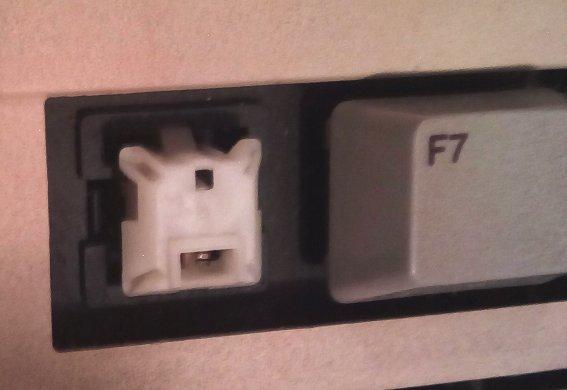

                      jean3.5
                        • Messages : 616
                        a oui, c’est spécial.
                        Je viens de vérifier mes claviers de 1200 et 500 (à ressort)
                        et celui du 600 qui est sans ressort visiblement, mais encore différent du tien.

                                • Messages : 7384
                                Il existe une multitude de variantes de claviers sur Amiga avec ressort sans ressorts, de différentes couleurs en différentes matières. Et ce n’est pas spécifique au 500, j’ai plusieurs 2000 ici qui n’ont pas les mêmes clavier. J’en ai même un avec un clavier ou le logo Amiga gauche est remplacé par un logo Commodore.
                                Après il y a également la question des profils de touches, comme Amenophis nous l’avait fait remarquer ici. Dans cet exemple qui concernait le 1200 il nous expliquait que les profils des touches étaient différents d’une rangée à l’autre. En clair avant d’acheter par exemple une touche A, il faut déjà s’assurer que le clavier d’origine à bien le même langage que le notre car un A du second rang d’un clavier QWERTY n’est pas interchangeable avec un A du premier rang d’un clavier AZERTY.
                                Maintenant que je sais qu’il existe différents modèles c’est plus facile de chercher, mais je me retrouve avec une touche incompatible parce que personne ne s’était penché sur le problème, et on trouve des gens qui vendent des touches sans préciser les modèles, d’où une confusion…
                                Suffisait de poser la question. On ne peut malheureusement pas écrire sur tout surtout si personne ne semble se poser la question et donc s’intéresser au sujet. Quand aux gens qui vendent des touches sur ebay et co … Pas certains qu’ils aient eux même connaissance de tout ca.
                                Bref. N’hésites pas à poser une question en amont avant d’acheter des trucs. On n’a pas la science infuse mais pour avoir déjà démonté et bricolé pas mal de choses on a parfois quelques infos.
