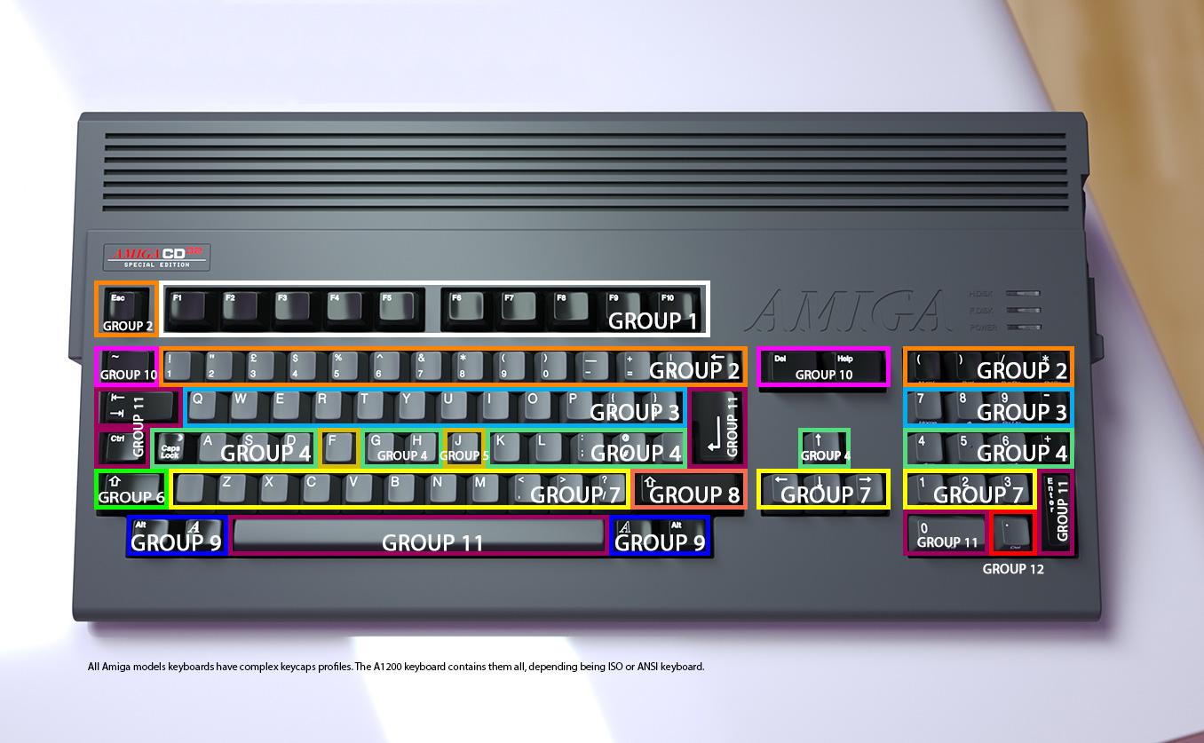

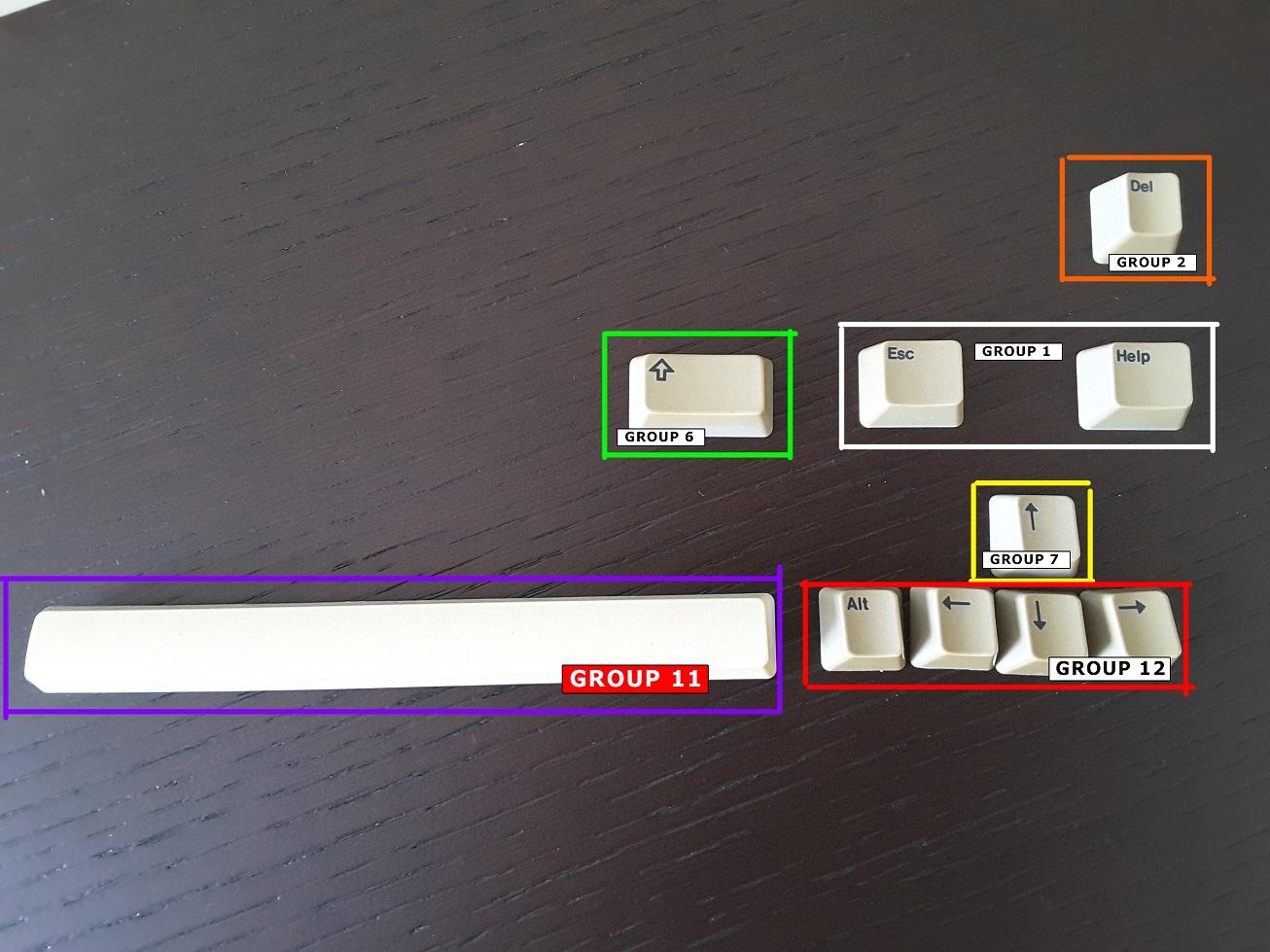

              – Il semble exister plusieurs version de clavier et donc toutes les touches ne sont pas compatibles avec d’autres Amiga – Suivant la position, la forme de la touche semble diffèrer. Par exemple la touche Z et W n’étant pas sur la même ligne, la forme peut différer. –
              Bonjour Nuigurumi,
              Voici quelque notes plus bas pour essayer de vous aider un peu.
              Mais chez Commodore/Escom, pas mal de choses qui paraissent simple de prime abord sont en réalité bien plus complexe que l’on pourrait le croire ;-)
              Enfin en l’occurrence nous parlons ici de Mitsumi.
              Ces notes devraient pouvoir aider tous ceux qui ont besoin de remplacer des touches, et notamment de savoir quel profils ils recherchent suivant la position des touches sur le clavier. Chercher un profil peut être bien plus pertinent que la recherche d’un label.
              – Les claviers Amiga 1200 sont tous identiques au niveau matériel.
              – Toute les touches d’une même row (ligne horizontale) de touches sur le clavier Amiga possèdent un profil identique (sauf exception – voir la « carte » ci-dessous).
              – Ce qui veux dire que vous ne pouvez prendre des touches sur la row 1 (le Z) & row 2 (le A) pour les mettre a la place des touches Q & W de la row 3!
              Le profil ne correspond pas, tout simplement.
              (PS: On compte les rows a partir du bas et a partir de 0. Row 0;1;2 etc..)
              Pour nos besoins de production, nous avions besoin de créer une carte qui regroupe les touches par type de profil sur un clavier de 1200, et d’en faire une « carte ».
              Afin de pouvoir ensuite placer les touches sur le panneau d’impression des labels.
              L’exemple ci-dessous illustre les différents groupes (profils) et leur position sur le clavier.
              PS: A l’exception du groupe 11!
              L’Amiga 600 ajoute quatre touches supplémentaires au groupe 12, qui n’en possède qu’une seule sur le clavier du 1200.

                – Ce qui veux dire que vous ne pouvez prendre des touches sur la row 1 (le Z) & row 2 (le A) pour les mettre a la place des touches Q & W de la row 3! Le profil ne correspond pas, tout simplement.
                Merci pour ces détails et ce schéma détaillé Phil. Je n’avais jamais creusé suffisamment cette question pour avoir tout ces détails. :-)
