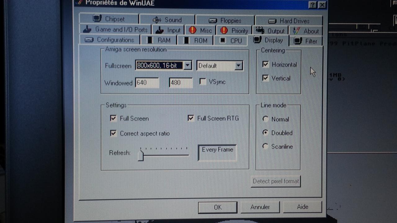

                              J’ai déniché un vieux portable K6-2+ 500mhz sur LBC ( le lien, c’est juste pour les caractéristiques) pour une bouché de pain.
                              J’y ai installé la version 0.8.26 WinUae qui me semblait être pas mal, et j’en ai profité pour enfin l’installer sur mon K6-2 500mhz de bureau, pour comparaison.
                              J’ai été surpris de voir que le portable fonctionnait un peu plus plus rapidement que la tour avec WinUAE. (c’est l’inverse pour les jeux PC)
                              Cependant, il y a quelques points que je trouve étrange.
                              Malgré les scores élevés avec Sysinfo, sous Frontier Elite  II, c’est pas aussi fluide qu’avec mon 1240 à 40mhz …quasiment deux fois moins. Mais 2 ou 3 fois plus qu’avec un 1200+fast de base.
                              portable:
                              tour:
                              Sur le portable, c’est donc un peu plus jouable (voir bcp plus) que le pc fixe, pourtant avec les même caractéristiques WinUae. :scratch:
                              Pour gagner des FPS, j’ai remarqué que baisser la qualité audio était un bon moyen. en 11000hz et mono. Et supprimer l’audio est encore mieux pour en grappiller pas mal. Mais bon, sans son, c’est moins bon ;-)
                              Il me semble aussi que l’émulation de l’AGA me faisait perdre un peu. Du coup je suis resté en FullECS.
                              Y a-t-il d’autres moyens de gagner des FPS ? car j’ai tatoné mais on dirait que ça ne change pas trop pour le reste.

                              Voici mes réglages et les bêtes :lol:
                              #106836
                                Quelques éléments :
                                – sur le portable, les déplacement du pointeur de souris semble être entrelacé, alors que pas avec le PC fixe.
                                Les réflages sont identiques ? Peux tu poster un screenshot de l’onglet  » Filters  » ?
                                Pas de JIT dans cette version. Donc pour ce qui est de la vitesse ce n’est pas gagné.
                                Surtout au 040.
                                pourquoi mes textes sont tronquées, comme sur la photo ?
                                Désactive le  » Fast Copper  » et  » immediate blitter « . Ce n’est généralement pas une bonne idée de les activer.
                                C’est plus lent par contre.
                                Par contre, pourquoi spécifiquement la 0.8.26 ?
                                La 1.0 par exemple a le JIT ( de mémoire ).
                                #106865
                                jean3.5
                                  • Messages : 616
                                  j’ai rien d’activé dans cet onglet, pour ça que je n’ai pas mis de screenshot.
                                  Mais je viens de comprendre pourquoi la souris était comme ça sur le portable. C’est simplement par ce que j’étais en Hires-Laced. Alors que sur la tour, j’étais passé en non Laced. :lol: … En le passant en Hi-laced, ça fait pareil.
                                  J’imagine que la 0.8.26 ne corrigeait pas encore ce ça à l’époque. Après, ce n’est pas trop gênant.
                                  ok, par contre, il y a toujours ce soucis de textes coupés ou lignes manquantes. :scratch:
                                  Par contre, pourquoi spécifiquement la 0.8.26 ? La 1.0 par exemple a le JIT.
                                  Il me semblait que c’était la dernière en date qui a bien voulu s’installer sous Win98.  Mais j’ai la mémoire courte… je vais aller retester d’autres versions pour voir. ;-)
                                  #106867
                                    C’est possible. :-p
                                    Je n’avais pas prété attention à ta version de Windows du coup.
                                    Pour le reste, je suppose que cette version étant trèèèès ancienne, elle ne doit pas être exempt de soucis techniques. :unsure:
                                    Ce soir, je n’ai rien sous la main pour aller voir. Je ferai une VM plus tard.
