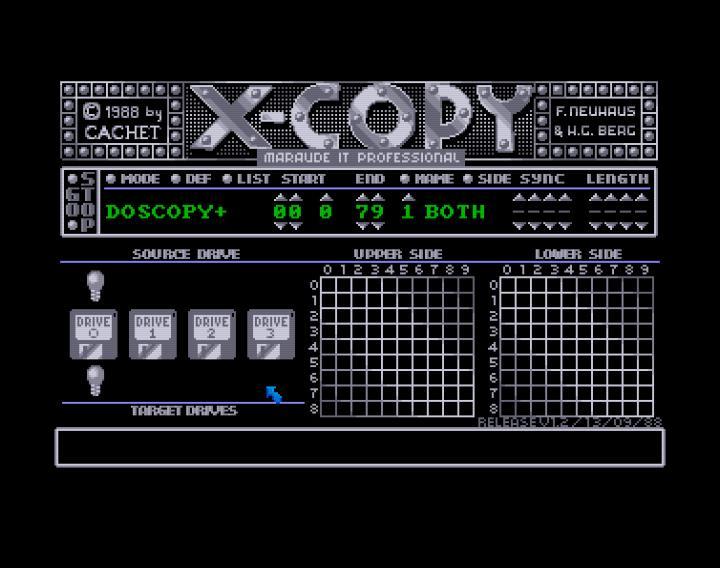

            Devant le flop de ce topic, je vais me poser une question à moi-même :lol:   :
            Pourquoi les versions de X-Copy 1.2 et 1.3 fonctionnent mal sur A500 standard ?
            Tout simplement, que comme sur hard, et pour une raison que j’ignore DF1 est obligatoire. Sinon l’interface se retrouve détroussée de ses couleurs et avec le même fichier la version n’est pas la même. Un comble. :lol: Il est à noter qu’à partir de 1.5Mo les couleurs reviennent avec un seul lecteur.
