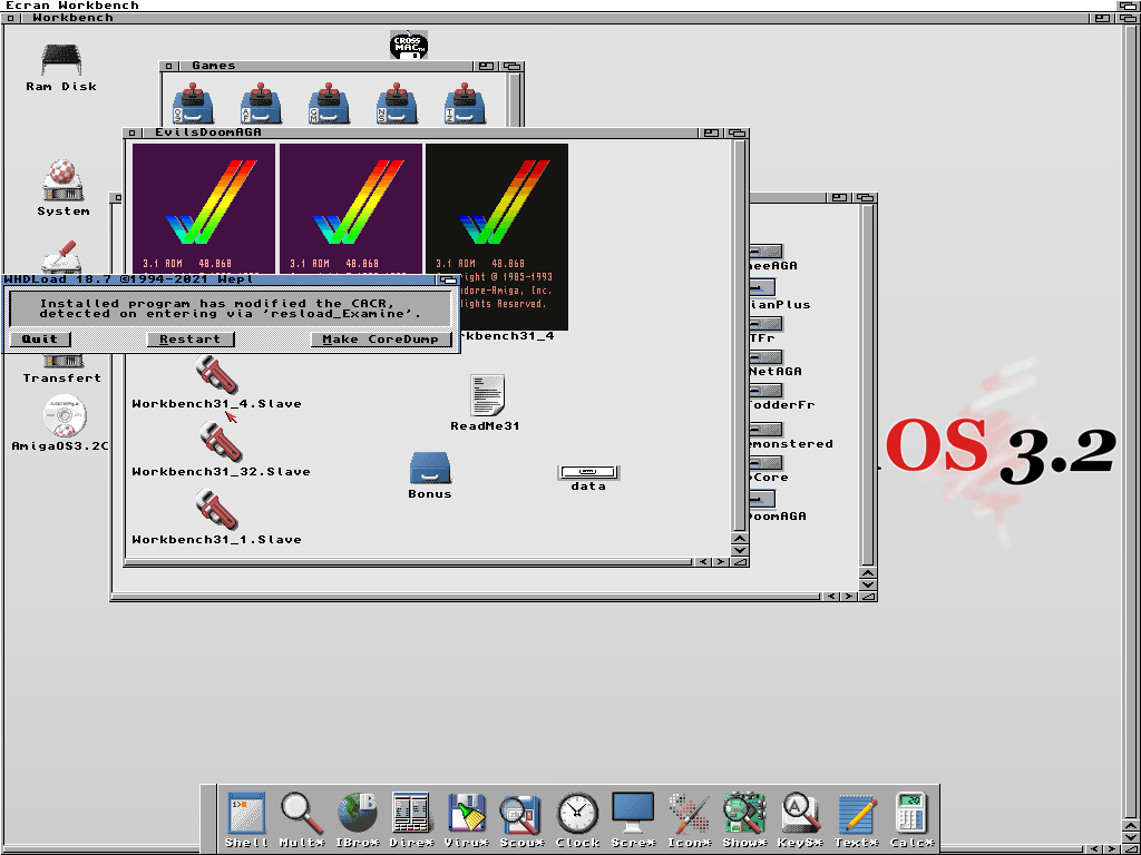

      Suite à l’essai de:
      Evil’s Doom AGA (1996 Olympia) Fixé 2014
      Bon ba comme d’hab sur ma config ça ne marche pas en WHDLoad générique : « Installed program has modified the CACR, detected on entering via reload_Examine »
      Va vraiment falloir que je me penche sur ces problèmes
      Etonnamment la version HDD ne fonctionne pas non plus.
      J’ai fait un tour sur le lien EAB et à priori le jeu n’aime pas le RTG. Et effectivement, j’ai transféré sur mon 3.1 Magic Workbench basique et ça fonctionne

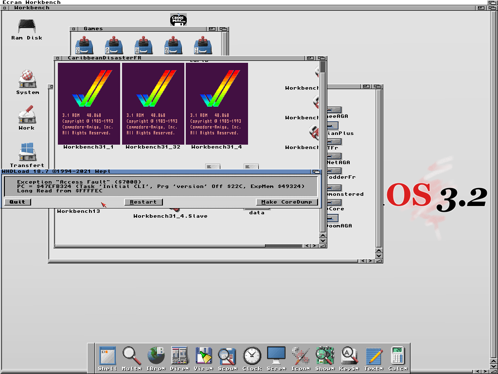

                      Exemple sur Carribean Disaster :
                      Après je ne connais pas bien les génériques (31_1, 31_2, 31_4   what is this ?)
                      Sur celui là il me dit qu’il y a une mise à jour du slave mais rien sur le site de WHDLoad.

                      Pour l’instant mes recherches sur internet ne donnent rien donc ça vient assurément de mon côté. :unsure:

                                  Généralement pour une erreur CACR, je lui rajoute le tooltype NOCACHE. Cela corrige des fois l’erreur. Par exemple avec Death or Glory. Si cela ne fonctionne pas, c’est mort …
                                  Je n’ai pas essayé étant sur autre chose, j’essaye de voir dans la journée par curiosité.
