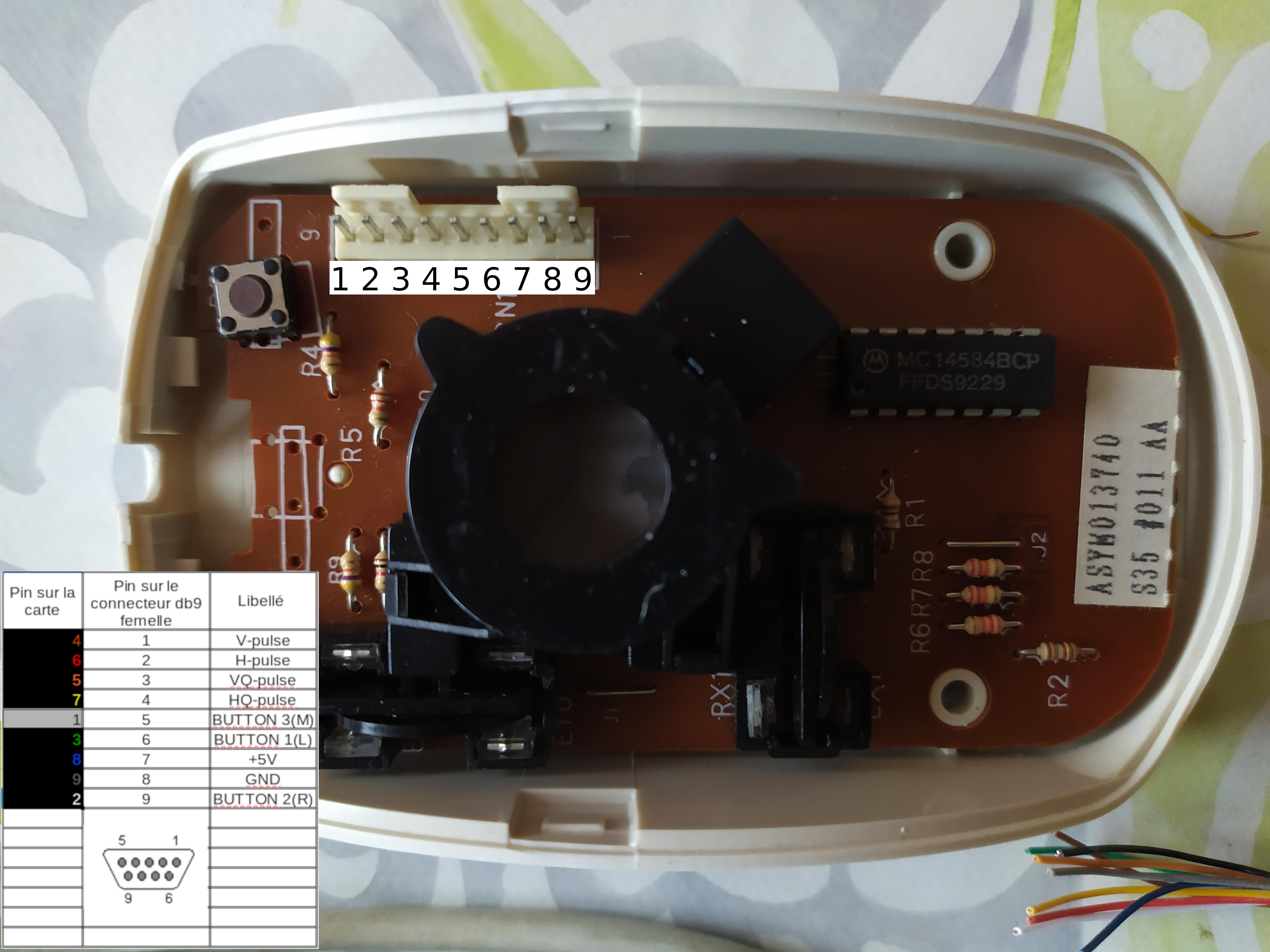

      Voilà l’image que j’ai faite avec la correspondance connecteur souris db9 vue de face et connecteur interne de la souris.
      Si ça peu aider quelqu’un.

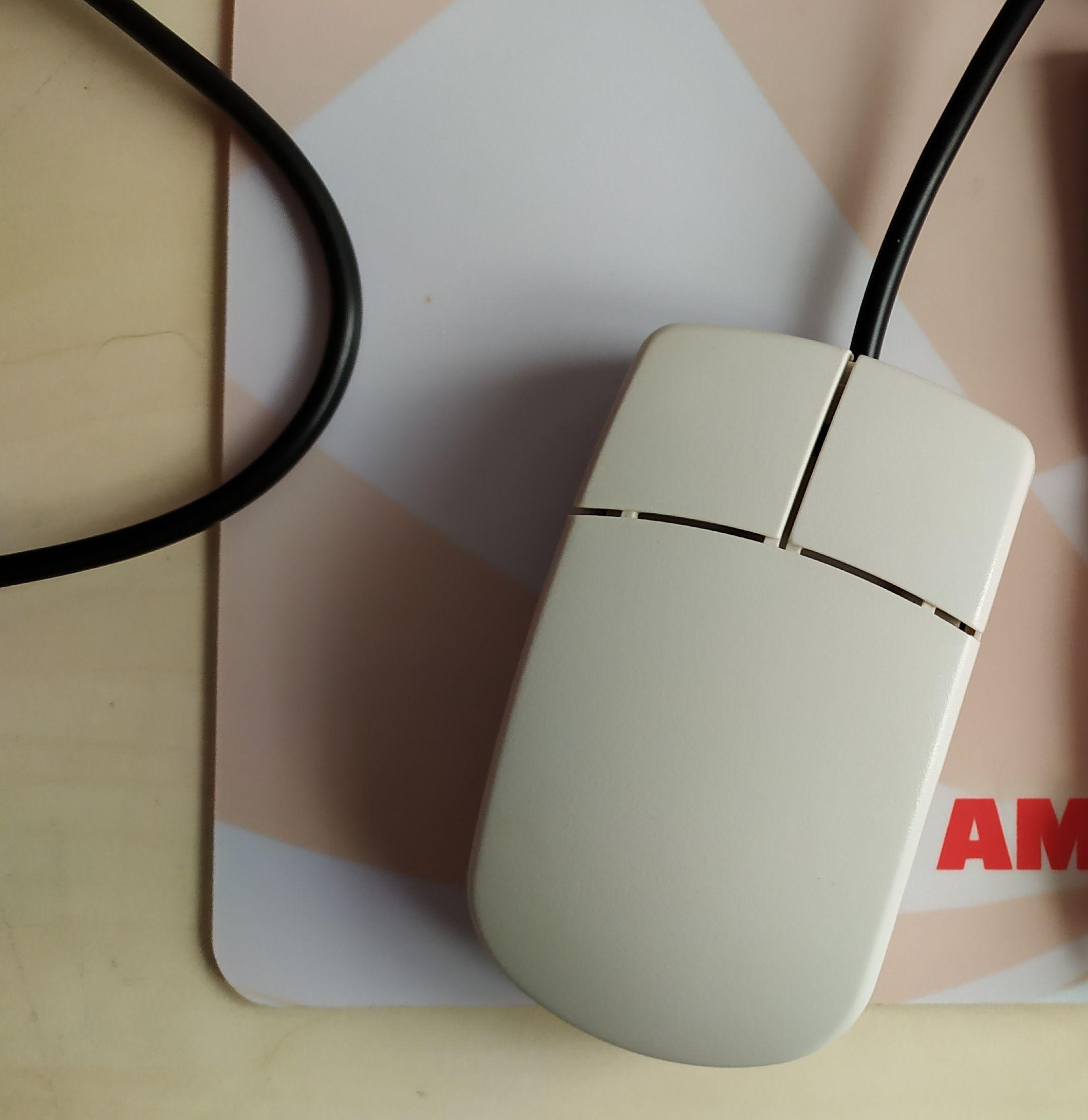

      la souris ressemble à ça :
      quelqu’un aurait le nom de ce modèle, à l’arrière ce n’est pas indiqué (la référence ressemble à un numéro de série)

        Cela doit être un souris A1200 ou 4000 ( 600 ?).
        Il en existe plusieurs modèles, la sur la tienne il pouvait y avoir un 3ème bouton  sur le CI. C’est pas le cas pour toutes les CI de souris de ce type.

        80’$_Barbar1an
          • Messages : 143
          Merci pour l’info, oui d’ailleurs la broche du troisième bouton est câblée, même si il n’y a pas de troisième bouton sur la pcb. je suppose qu’il va près du strap au dessus de R5

            • Level 13
            • Messages : 1779
            Oui, tu peux en mettre un, bon le capot n’est pas fait pour, mais tu peux avoir 3 boutons sur Amiga, mais bon, l’utilité…
