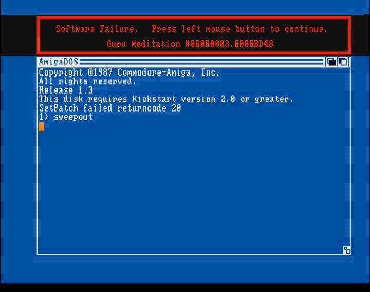

            Au départ l’adf des premières bétas tournait en 1.3. Je vais voir ce qu’il en est mais je doute car j’ai modifié au cours des autres bétas.
            Je devais être en 2.0. Là sur la finale en 1.3 j’ai un plantage avec une erreur d’adresse.
            Et du coup, la finale plante aussi en kickstart 2. Je vais voir si il s’agit d’un souci d’émulation en virant la bsdsocket.
            Edit 2 : Même en 3.1 il plante, il semble qu’il n’aime pas le 68000. :unsure:
            Edit 3 : Avec un 68020/1Mo/KS2.0 il se lance mais ne reconnait pas le réseau. Là c’est peut être plus un souci avec l’émulation de la bsdsocket puisque en 68020 + 1 Mo + KS1.3 j’ai un guru qui me signale un pb de reconnaissance du matériel.

                J’ai vu que ça nécessitait le 2.0 comme toi et que ça plantait 0003 en 68000. Rien d’affolant en soit je pense pas que y’ai beaucoup d’Amiga en 68000 avec une carte réseau.
                Pareil pour le setpatch, de toute façon je ne pense pas trouver un SetPatch « 1.3 » qui active l’Aga.
                Donc 020/2.0 mini rien de délirant.
                Après juste histoire d’être tatillon, faudrait aller remplacer les libs/ressources par des versions venant d’Os plus vieux et voir jusqu’à où on peut faire marcher le jeu.

                  Le bilan final est 020 OCS + KS2.0 (plantage en 1.3 peut être à cause de l’émulation bsdsocket.library, peut être exige t’elle un KS2 au mini, pure supposition) + libs (1.3  posent des soucis), Ram 512k+512k .
                  Je vais refaire vite fait une version de la dk avec les libs en 2.0.

                      Non c’est bien SweepOut qui plante on voit encore le CLI, la BSD n’est pas appelée à ce stade.
                      A moins que la BSD pourrisse le système 1.3, faudrait tester en 1.3 sans la BSD, voir si SweepOut se lance en déclarant une erreur network.
                      Sinon tu peux reprendre l’ADF de mon site, j’ai pas mis les libs à jour, mais j’ai fait une belle icône et j’ai changé l’arborescence de la disquette, comme ça y’a qu’un rep à copier pour une installation HDD. :-)

                            Non c’est bien SweepOut qui plante on voit encore le CLI, la BSD n’est pas appelée à ce stade. A moins que la BSD pourrisse le système 1.3, faudrait tester en 1.3 sans la BSD, voir si SweepOut se lance en déclarant une erreur network. Sinon tu peux reprendre l’ADF de mon site, j’ai pas mis les libs à jour, mais j’ai fait une belle icône et j’ai changé l’arborescence de la disquette, comme ça y’a qu’un rep à copier pour une installation HDD. :-)
                            Non.
                            En 1.3 et 68020 avec ou sans la bsdsocket, j’ai le droit à un plantage avec une erreur de reconnaissance de matériel. Guru #81000005.00C156A0
                            En fait, les libs ne sont pas à jour, je n’ai fait que les remplacer par les versions 2.0. D’origine ce sont les versions 3.1. J’avais essayé avec les versions 1.3 mais cela ne fonctionne pas mieux. Il y en a beaucoup d’inutiles. Je ferai un truc plus  » propre  » à midi ou ce soir.

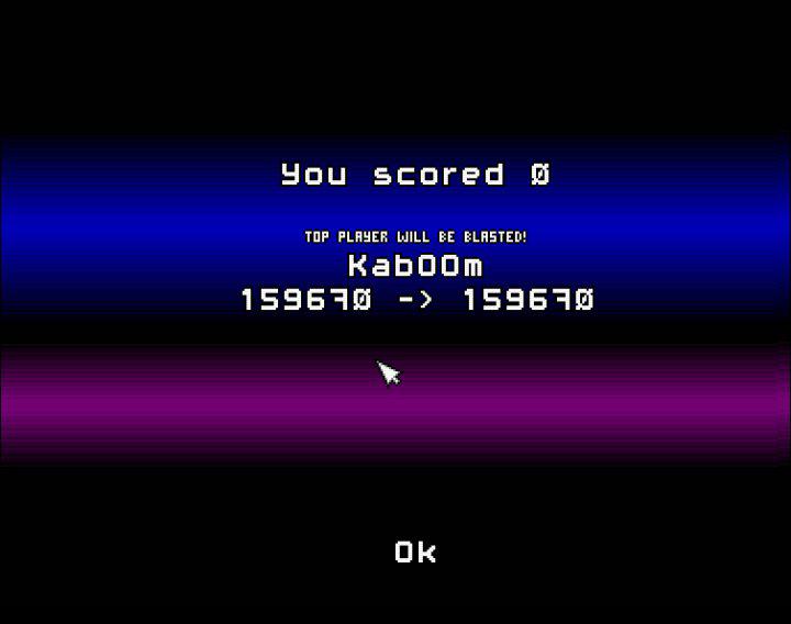

                                    Il y a un souci technique avec les libs en 2.0, le jeu démarre et tout se passe pratiquement bien si ce n’est que le score reste à 0 quoi que tu fasses.
                                    Je n’avais pas vu cela hier soir. :rant: Niveau 3
                                    Du coup, autant laisser la disquette telle qu’elle est sur ton site. Pas de souci en libs 3.1 sur 2.0.
