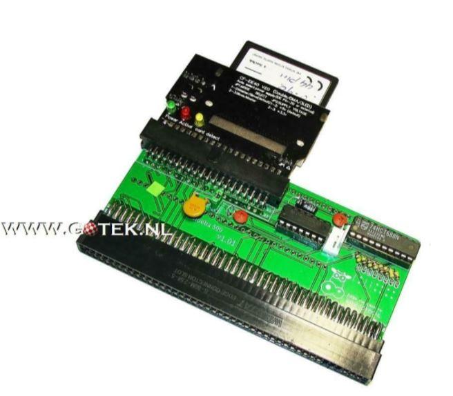

              かすりん (Kathleen)
                • Messages : 887
                @Jeeg,
                Pour 45€ + FDP il y a aussi cette solution pour A500 et A500+
                (Le nom du site est sur l’image), j’ai déjà commandé là bas et j’ai été super contente du service et du sérieux de la personne.
                #131346
                Jeeg
                  • Messages : 219
                  Merci @Kathleen, ta carte est probablement mieux intégrée et plus performante mais la possibilité de brancher ce SDBox sur n’importe quel Amiga est vraiment un gros plus pour moi.
                  #131347
                  かすりん (Kathleen)
                    • Messages : 887
                    Effectivement @Jeeg, dans ce cas, le SDBox est imbattable.
