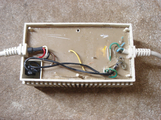

        Effectivement, certains modèles sont remplis de résine. Facile à déceler, ce sont les plus lourdes :)
        Tu dois avoir quelque chose de ce style non?
        Notre grand maitre de l’Amiga « Cosmos » a essayé plusieurs techniques pour tenter de virer cette saleté de résine mais sans succès. Je dirais donc que seul le câble et récupérable :)
        Lien vers le site de Cosmos

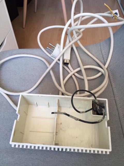

                Alimentation de remplacement pour AMIGA
                Celle du 600 est moins large.
                Sinon, en 1h, ça se fait bien d’enlever la résine et tout le reste:
                Perçage au milieu sur toute la largeur puis petit burin et marteau.
                #98247
                  • Messages : 1694
                  Cool, çà veut dire qu’on peut au moins récupérer le boitier :)
