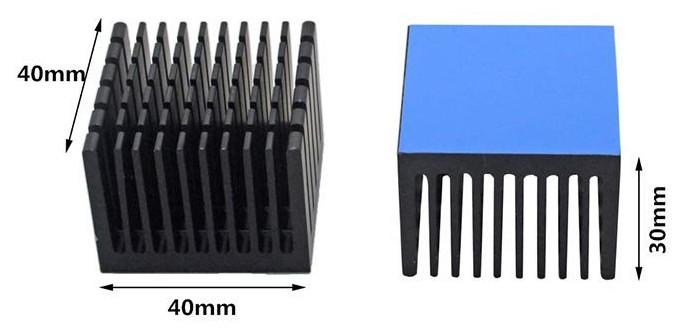

      Le ventilateur de ma 1240 vient de lacher (R.I.P.)
      J’envisage donc de le remplacer et je me posais la question car le bruit d’abeille du ventilateur ne me manquera pas, du radiateur passif.
      Genre ça :
      Qu’en pensez vous ?

        Tu es en tour ou bien sur une machine standard.
        Gare à la dissipation et aux caractéristiques. Cela chauffe beaucoup un 040. Il est à quelle fréquence ?
        Du passif ne me parait pas être une bonne solution pour ce type de CPU dans la durée.

          Peux-tu remplacer le ventilateur défaillant par un très silencieux, quite à le faire tourner moins vite ?
          Les 68040 chauffent beaucoup. Zarnal a  posé les bonnes questions.
          À ta place, je regarderais dans les documentations techniques la chaleur à évacuer, les caractéristiques du radiateur envisagé et la température maximum que ton 040 va supporter.

            Il s’agit d’une Blizzard 1240 donc a 40 mhz (J’ai pas tenté l’overclock a 50 mais parait que ça passe bien).
            Le ventilateur livré avec avait 0,5 mm d’épaisseur et faisait vraiment gadget et Mon amiga est en tour.
            Je vais donc chercher une solution ventilé, quitte a mettre un ventilateur plus gros ou plus lent.
            Merci

              Effectivement le 68040 chauffe beaucoup et l’utiliser sans refroidissement actif parait un peu aventureux. Pour que cela fonctionne il faudrait vraiment quelque chose de surdimensionné et encore. Essayer de trouver un ventilateur très peu bruyant est certainement une bien meilleure option.

                il existe des ventilos pour carte graphique avec un collant thermique
