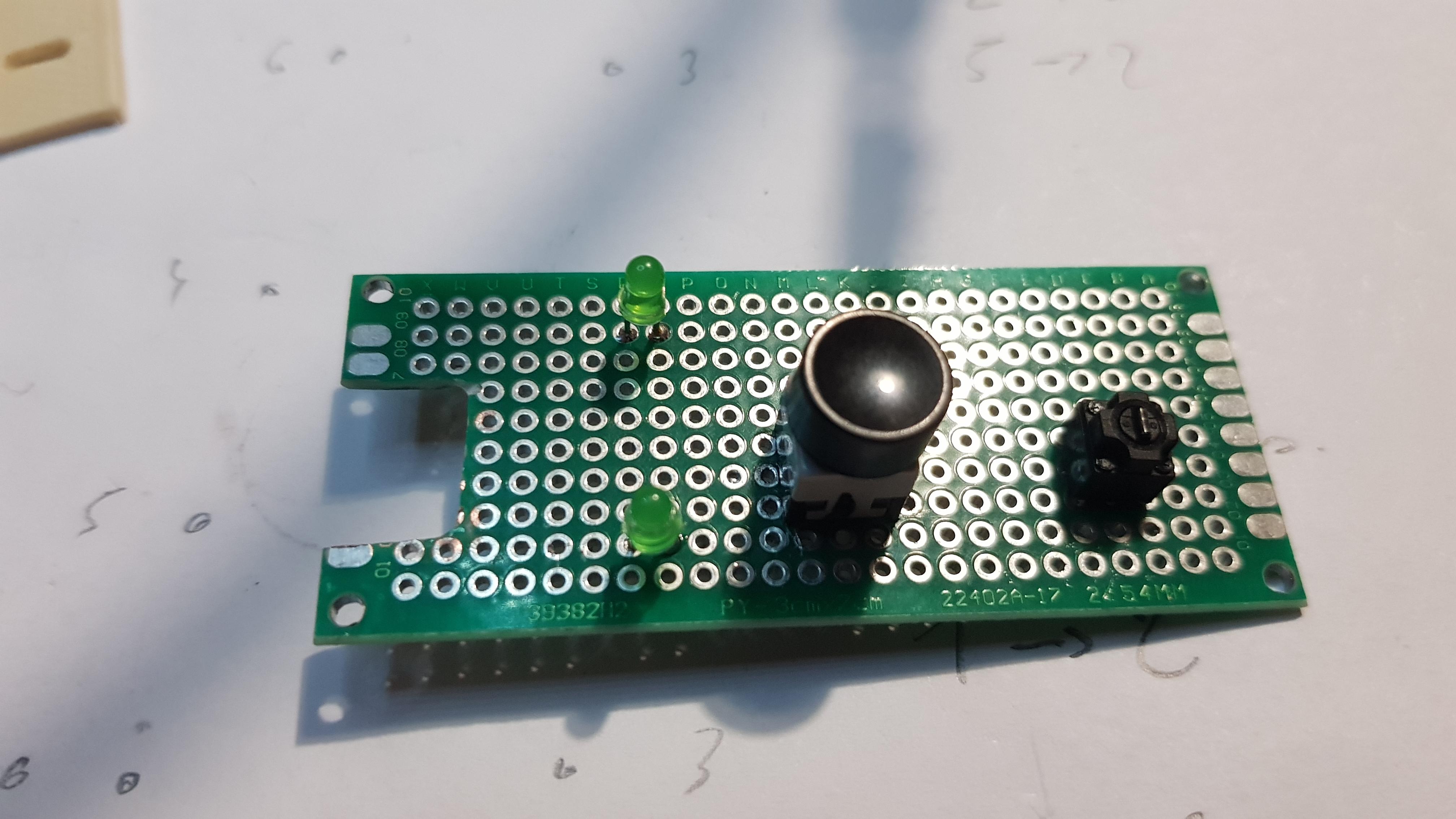

        Voici la plaque de CI monté dessus pour les boutons et les LED (juste mis 2 bouton pour tester, celui pour le switch est identique en taille a celui qui seras mis) et il faut encore que je fasse la découpe dans le CI pour passer l’adaptateur SD.

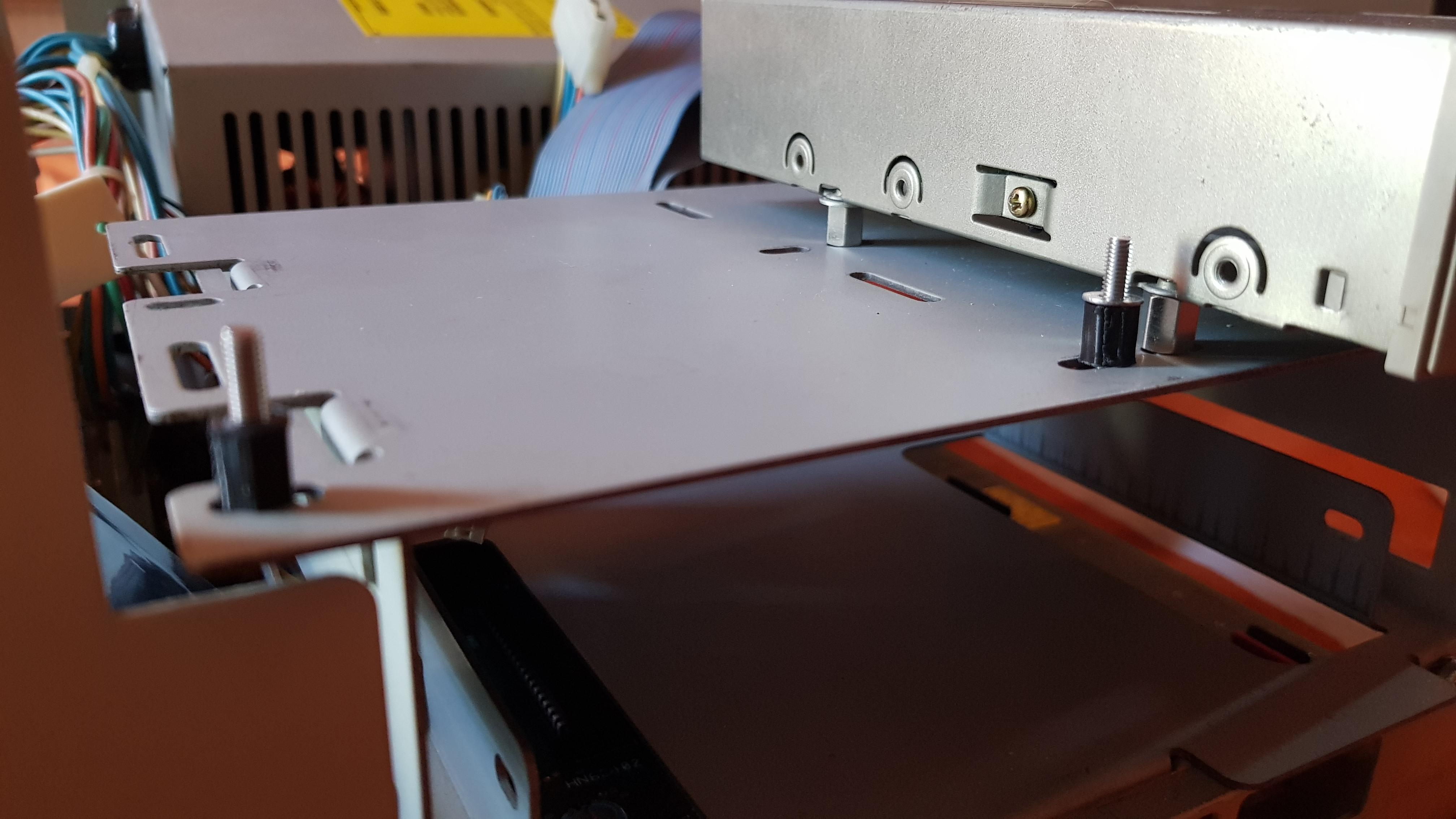

        Pour fixer le « bidule » dans l’Amiga, j’ai fait 2 petit support de la hauteur voulu.
        Et fixer le « bidule ».
        Et voici ce que cela donne avec le capot

          J’ai d’soudé le bouton et les LED sur le switch, pas trop de problème. (sauf quand ta pompe se bouche en plein milieux du dé-soudage :yes: )
          Mi en place des pins pour faire la connexion…
          J’ai soudé le tout sur la plaque CI pour le devant, bon, a par que je me suis gouré une 1er fois sur la position du bouton !!! mais remis à la bonne place ensuite.
          Et monter
          Il ressort un peut mais c’est pas bien grave ;-)

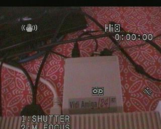

                J’ai ressortie quelques vieillerie pour faire une test sur mon A500 Pistorm (emu68) …
                A savoir un caméscope HI8 (heuuu oui ) pour tester …
                L’Amiga Vidi RT 24
                Et bas cela fonctionne bien, bon, je ne peut pas parler d’accélération car la digitalisation se fait par le port parallèle, le soft lui est un peut accéléré dans les traitements.
                Il utilise que la partie vidéo Amiga, pas le RTG donc aucun gain de se coté la.
                Voici 2 images fait avec :
