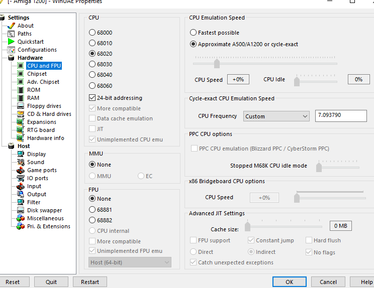

        le mode custom , c directement  7.093790 pas x2, etc.. du coup 1/1 comme un vrai 1200 (ou presque) car le mode x2 donne ds les 13.8, je crois et c’est pas la vrai  valeur du cpu ;)

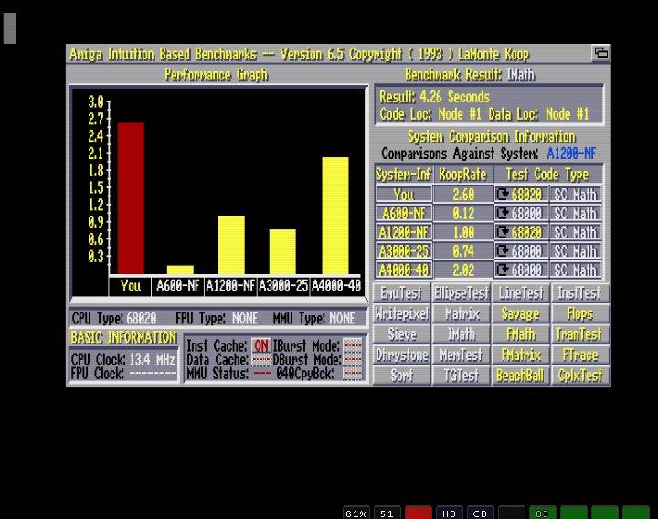

                J’ai fait des tests AIBB qui montrent pourquoi ma version custom a une meilleure compatibilité par rapport à l’officielle ( mais surtout qu’une fréquence seule ne veut rien dire comme on en parlait hier ).
                C’est toujours trop rapide mais beaucoup moins que l’officielle, ce qui explique les améliorations de compatibilité constatées ( c’est une série d’algos standard ). Attention, c’est au 1200 stock sans Fast. L’exemple le plus flagrant est l’algo Imath ( presque 50% de moins ) :
                Version officielle 5.3 :
                Sur ma version Custom :
                Et cela se reflète sur les autres tests :
                Version officielle :
                Emutest 1.02
                Write Pixel 1.08
                Sieve 1.47
                Dhrystone 1.17
                Sort 1.65
                EllipseTest 1.08
                Matrix 1.52
                Imath 2.60
                Memtest 0.98
                TGTest 1.05
                LineTest 1.02
                InstTest 1.13
                Version Custom :
                Emutest 0.98
                Write Pixel 1.02
                Sieve 1.40
                Dhrystone 1.05
                Sort 1.42
                EllipseTest 1.03
                Matrix 1.32
                Imath 1.35
                Memtest 0.80
                TGTest 1.03
                LineTest 1.01
                InstTest 1.02
                Maintenant, il faudra voir avec le nombre de démos qui seront testées. Là, mon échantillon n’est pas représentatif ( car trop peu de démos testées pour l’instant, seulement 25 ). Il faut garder à l’esprit, que, du coup, cela pourra être trop lent dans certains cas. :unsure:

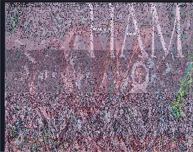

                    D’ailleurs, voici ma  » hantise « , les pétouilles entre les scènes ( enfin, les vidages Copper ), on ne sait jamais si cela est normal ou bien si c’est un glitch WinUae sans vérification sur hard. La difficulté est là. :unsure: Et il faut y aller en image par image ( ici, la pétouille ne fait qu’une VBL. :wacko:
                    Union-Zoombi.
                    A1200 réel :
                    WinUae 5.3 :
                    #183046

                            • Messages : 8113
                            et pas de petouilles meme le temps d’une vbl sur cette scene..
                            mais il en faut une justement pour coller à la vraie machine. :-p   Ce n’est pas censé être lisse sur ce 1200 + Fast.
                            Après, il y a bien  3 VBL de décalage au début du rotozoom du clown. 3 sur vraie machine contre 6 sous WinUae. En bout de course, il y a ce souci de fin de rotozoom qui dure trop longtemps.
                            Sur la pétouille HAM8 du dessus, 1.5 VBL sur hard contre 1 sous WinUae.
                            Après, tout est logique puisque les vitesses ne sont pas bonnes. :-p :unsure:

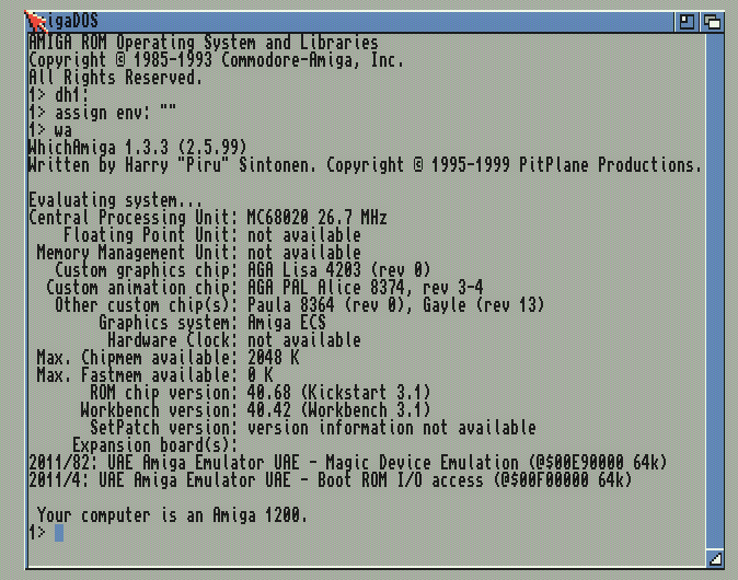

                                  voila comment interprète wichamiga, si je look en version quickstart, la frequence (x4 comme dit dans winuae pour un 1200 ) n’a rien avoir avec un amiga 1200 de base. ma question est, tu sais pourquoi il a choisi ce multiple?

                                    Probablement qu’il lance un algo quelconque ( d’où cet écran gris ), ou bien c’est un souci technique du programme. :scratch:   Ou bien c’est juste peut être que ce n’est pas fiable avec un émulateur.
