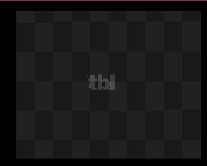

    • #144137
        Il semblerait qu’il ait décidé de s’attaquer à l’état de la Ram :
        Résultat :
        On a le damier. :yahoo:
        C’est la version originale ( et non pas celle hackée par Ross ).
        #144148
          Et pour être plus précis ( c’est en WIP ), et c’est une addition externe :
           » Also, a default « checkerboard » pattern is written to RAM on hard reset, to mimic the column/row pattern typically found in DRAM chips on power cycle. Random noise in DRAM chips is not emulated to ensure uninitialized memory will compress well when storing a save state « .
           » En outre, un modèle de « damier » par défaut est écrit dans la RAM lors d’une réinitialisation matérielle, pour imiter le modèle de colonne/ligne généralement trouvé dans les puces DRAM lors du cycle d’alimentation. Le bruit aléatoire dans les puces DRAM n’est pas émulé pour garantir que la mémoire non initialisée se comprime bien lors du stockage d’un état de sauvegarde « .
          Cela arrange également Floppy-Short lors de la séquence où c’est utilisé.

                      J’en reviens à ubergirl, pour rappel :
                      Les quelques pétouilles lors de l’affichage du texte sont normales bien que légèrement décalée pour la dernière avant  » We love all  » ( là, c’est le CPU donc logique ). Vidéo WinUae en cours.
                      Pour Short, c’est un peu plus compliqué ( le damier prend le pas sur le reste alors qu’il devrait se faire discret, mais comme la randomisation n’est pas implémentée et que, apparemment, il y a des variables entre OCS/ECS et AGA. Je verrai avec Toni lors de la première Beta officielle si le souci persiste.

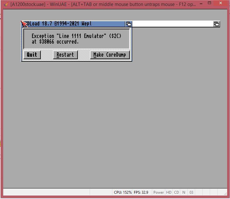

                            Regression majeure WinUae :
                            Tek-Rampage : Freeze depuis la 4.9.0 en version 1200 ( DK ou WHDLoad ). Souci CPU. Version WHDLoad impactée et inutilisable au 020+ ( le slave devra probablement être mis à jour ). Rien à faire malgré une quinzaine de tentatives dans différentes configs. Même la version fixée WinUae ne fonctionne plus à partir du 020 cyclé ou non avec ou saans blitter immédiat. Je vais mettre à jour WHDLoad en 18.8 mais bon…
                            Exemple WHDLoad :
                            Tout est ok au 68000 uniquement.

                              Pour Tek-Rampage au 020+ je ne sais pas si c’est soluble. Je n’arrive plus à compiler ma version modifiée car j’ai eu la bêtise de virer VS2019 afin de la remplacer par la version 2022. :unsure:   Même la version standard ne se compile plus correctement. Je verrai ce WE. :-p
