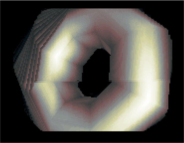

                          Au fait, tu pourrais regarder cette démo de ton coté, j’ai un espèce de tearing désagréable sur la scène du tore qui n’apparait pas sur hard ( vidéo de Yacek en dessous ). Le souci est que le CPU de mon PC est saturé à + de 250% et je sais pas si c’est lié ou bien si c’est un souci. J’ai d’abord pensé à un souci de V-Sync mais cela n’a pas l’air d’être le cas :
                          http://Ramses-WoogaStorm
                          Sous WinUae, c’est manifeste ( en image par image ):
                          Merci.

                            #183398
                              Merci.
                              en mode 1200 x8 = ca rame un peut, la musique n’a pas de drop mais du tearing, cpu autour de 50%

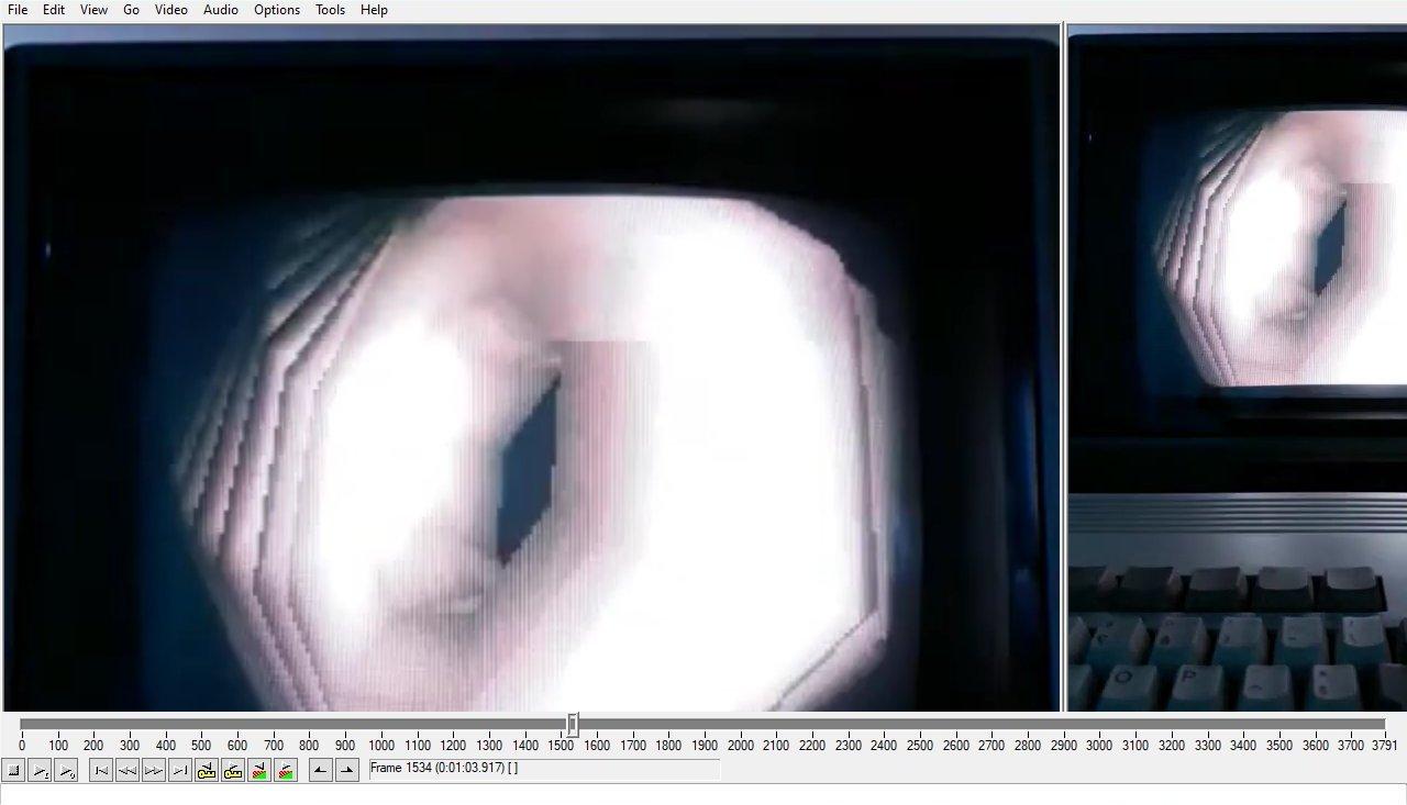

                              Là, c’est peut être normal, ce tearing semble aussi présent sur hard à plusieurs endroits ( A1200 stock + Fast, et encore, là,c’était sur CRT, donc assez atténué par rapport à un LCD, vidéo de Kathleen )  :
                              en mode 1200 030 = vitesse normale, cpu a 100% avec des variations, la musique saute de temps en temps mais par contre pas de tearing voir screenshoot
                              Ce qui confirme comme je le supposais, un souci existant amplifié par la saturation de mon CPU ( entre 200 et 210% ) et non pas un souci de WinUae.
                              Pour rappel, le taux CPU affiché dans WinUae est celui du CPU PC et non pas celui du CPU Amiga. 100% ou moins, c’est bon, par contre+ de 100% c’est la saturation.
