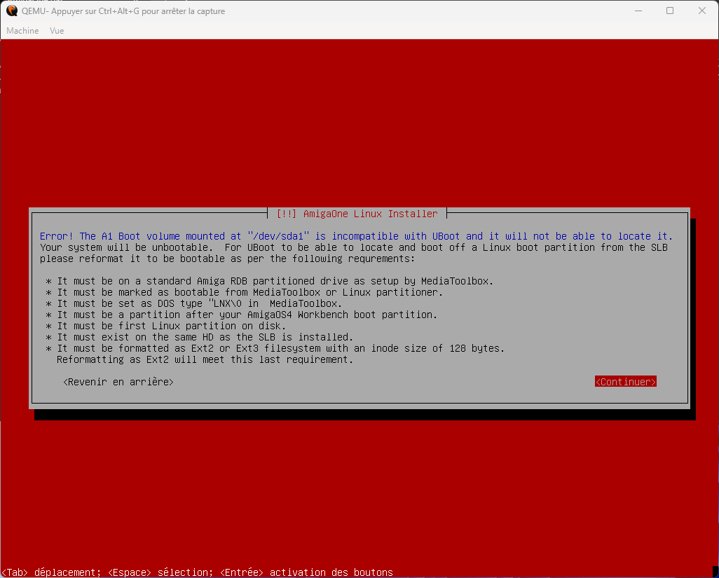

        Est ce que quelqu’un pourrait me dire si une installation Linux sans OS4.1 est possible ? Merci.

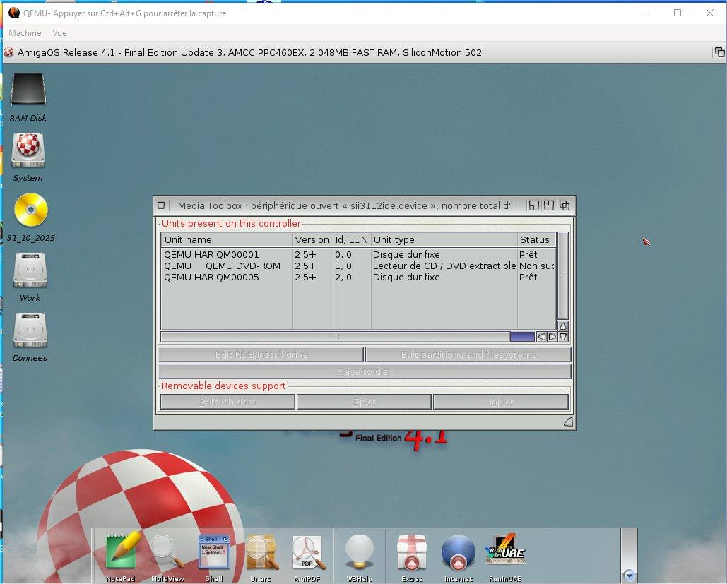

          En attendant une réponse à cette question :-p , après d’autres tests, il est possible d’avoir 3HD + 1 CD avec Sam460ex. :-p

              La ligne :
              qemu-system-ppc -M sam460ex -m 2048 -rtc base=localtime -vga none -device sm501 -device sii3112 -drive if=none,id=cd,file=C:\QEMU\Pegasos-2\Vierge.iso,format=raw -device ide-cd,drive=cd,bus=ide.1 -drive if=none,id=hd,file=C:\QEMU\Sam-460\Sam460.raw,format=raw -device ide-hd,drive=hd,bus=ide.0 -drive if=none,id=hd2,file=C:\QEMU\Sam-460\disque2-peg.raw,format=raw -device ide-hd,drive=hd2,bus=ide.2 -boot order=c,menu=on -device rtl8139,netdev=mynet0 -netdev user,id=mynet0 -device es1370
              Et au résultat :
