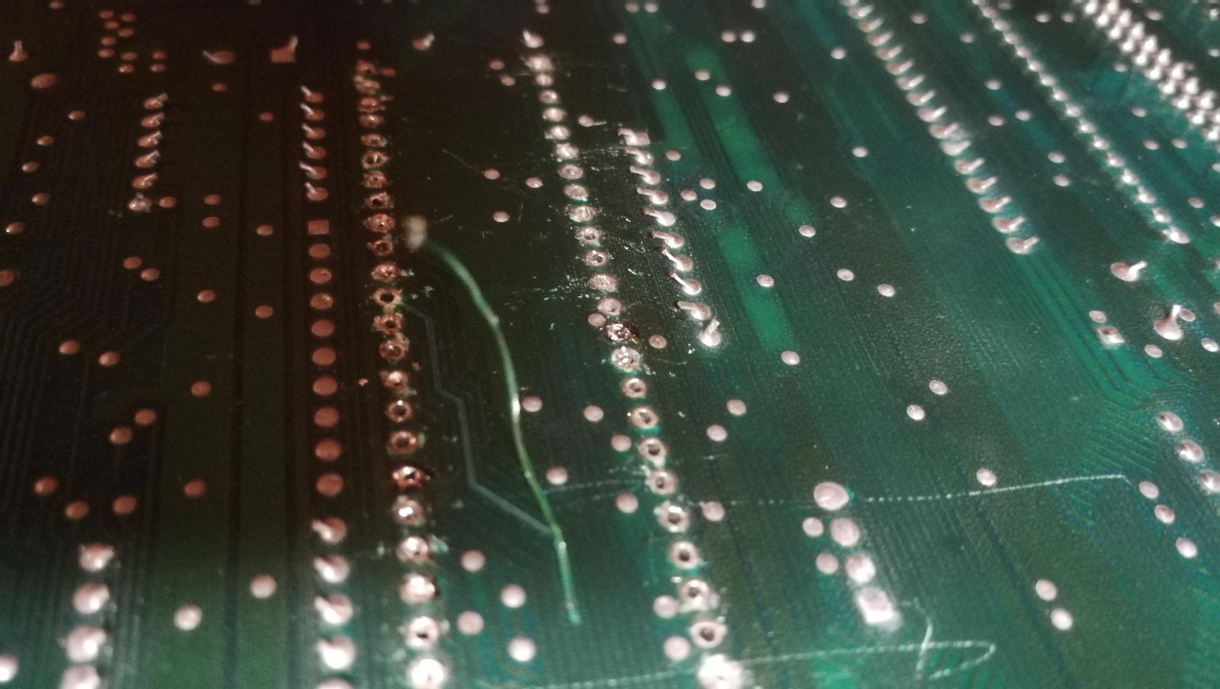

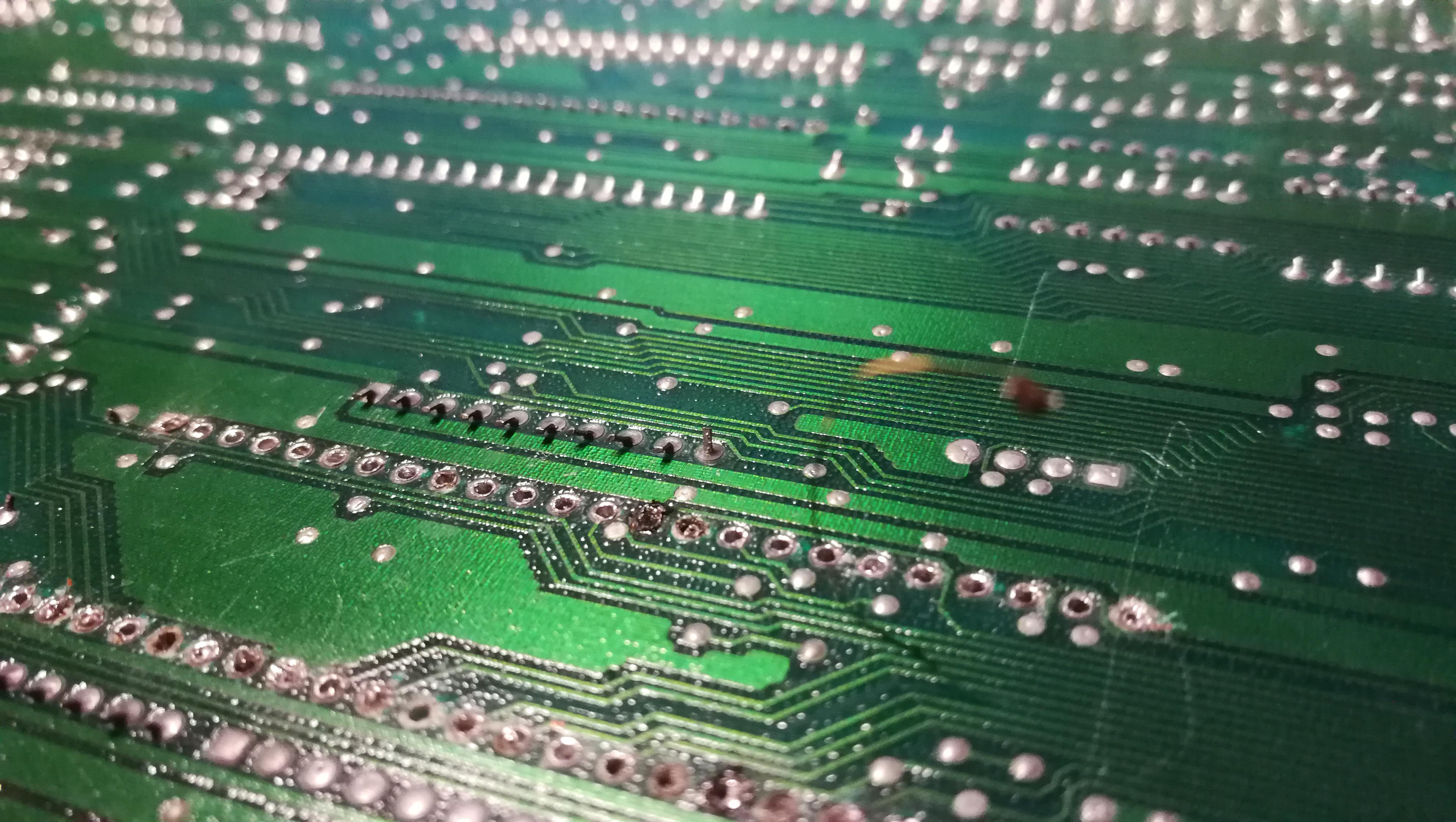

          Alors désolé ça ne donne pas grand chose en photo mais la piste n’est pas coupée enfin elle est complète jusqu’au « perçage » pour la patte du support. je dirais que la piste est simplement décollée mais a vous de voir, dites ce que vous en pensez.

            Bon… achete du FLUX liquide, ça va t’aider pour dessouder.
            Nettoie ça avec un coton tige et de l’alcool.
            Ta panne (du fer à souder) semble un peu grosse pour mener ce type de travaux.
            ça fait un peu « boucher » là  :lol:
            Si j’étais toi, j’aurais coupé le support CI et j’aurais déssoudé toutes les pattes.

                Merci Gibs pour tes conseils je vais voir ça peut être demain pour acheter du flux liquide, si j’ai le temps.
                Pour ce qui est de ma piste tu en penses quoi?
                Je ferais une photo de mes 2 Fers à souder. Un que j’ai utilisé avec une panne effectivement trop large et l’autre à mon avis nickel niveau pane mais ne chauffe pas assez je trouve.
                J’ai effectivement pensé à couper le support mais trop tard malheureusement 😥.

                  pas vu la piste coupée.
                  :heart: Team Apollo :heart:
                  #16163
                  Syl20
                    • Messages : 84
                    Ouais c’est vrai on voit mal. En fait on voit la piste décollée qui remonte comme un fil qui se balade. Je pense pouvoir la ressouder quand je souderais le nouveau support.
                    #16193
                      • Messages : 7316
                      Oh purée si on la voit bien sur la première photo en premier plan (flou) la piste (et la pastille) décollée  :scratch:
                      #16194
                      Syl20
                        • Messages : 84
                        Oui voilà c’est ça.  :cry:

                          Wahou c’est un carnage lol :) Il y avait pas un FR super cool qui soignait les AMIGA pour quelques euros ?

                            J’ai donc pu m’y remettre la semaine dernière . Alors j’ai pu changer le support de Gary, j’ai refais les pistes qui s’étaient décollées en soudant des fils en parallèle.
