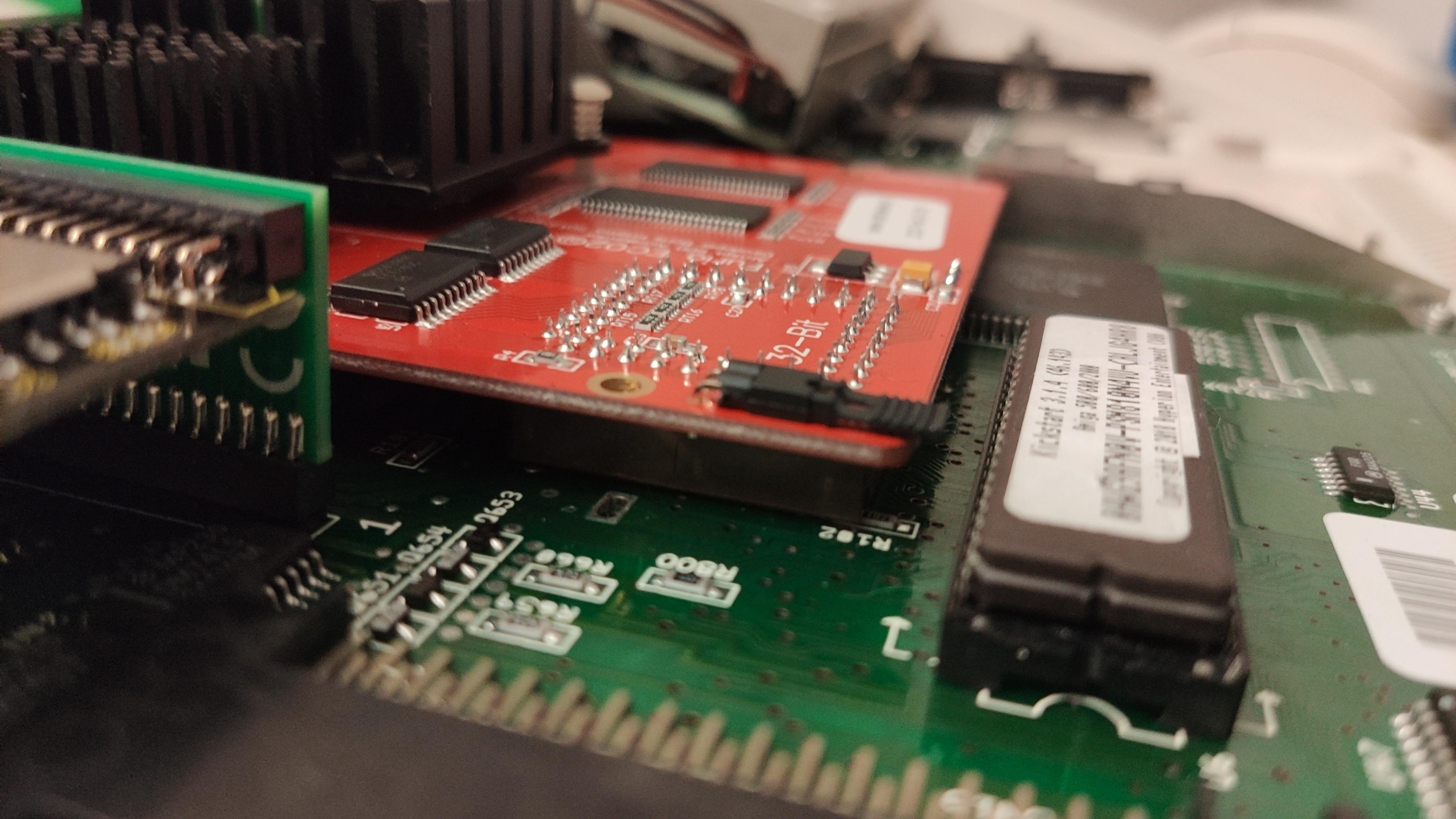

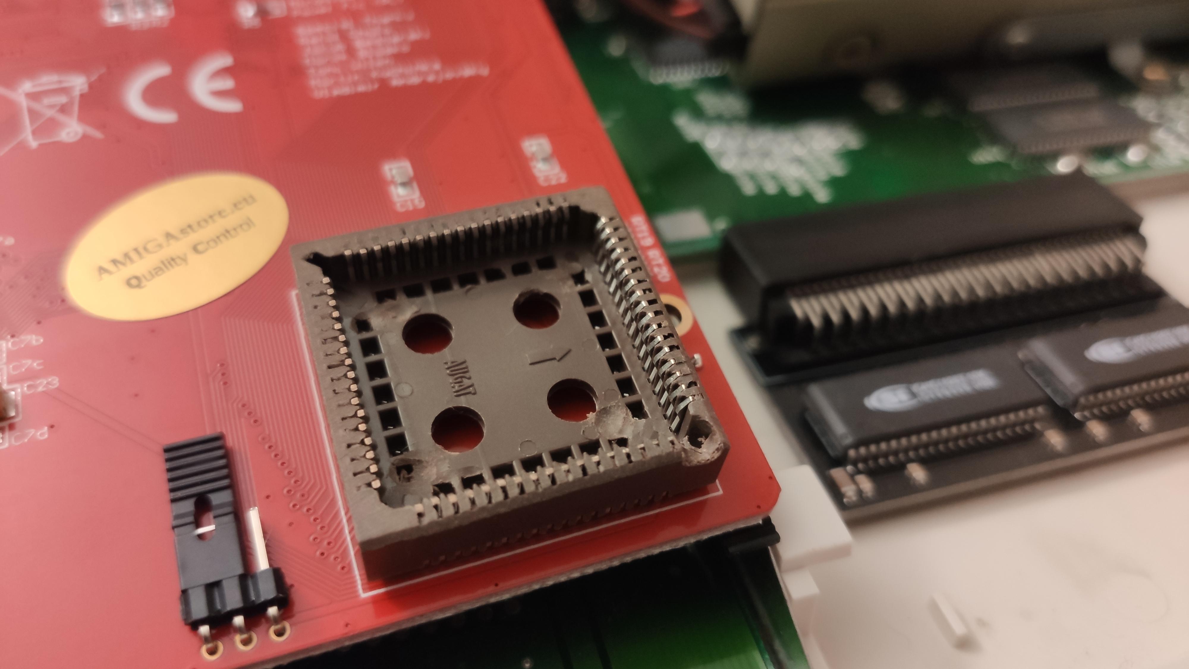

                    Voilà, j’ai récupéré mon 600 et… c’est compliqué.
                    La bonne nouvelle, c’est que @halifax a bel et bien fait des merveilles. Le lecteur disquette fonctionne, le son est revenu, à l’intérieur tout est propre et tout brille, c’est impeccable.
                    C’est après que ça se gâte.
                    D’abord j’ai oublié d’acheter une rallonge de câble souris/joystick pour le Rys MKII et je ne peux donc pas le brancher, c’est ma faute, j’aurais dû faire attention à ce détail. C’est commandé, rien de grave.

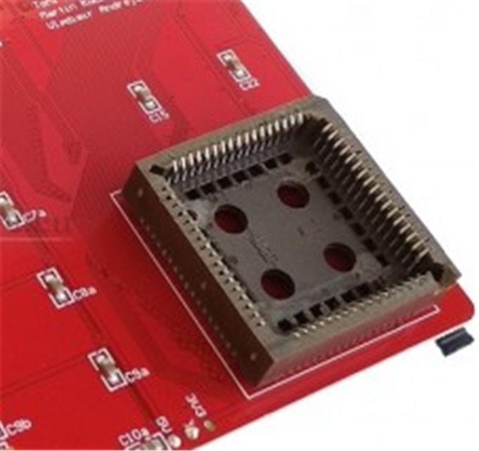

                    Ensuite j’ai eu une vraie mauvaise surprise avec la carte Furia 020 : je n’arrivais pas à la clipser correctement sur le CPU. En l’inspectant, j’ai rapidement compris pourquoi : elle a un gros trou dans le coin du socket. Tout l’intérieur est abîmé et en franchement mauvais état d’ailleurs, ce qui me fait penser que la carte a pu souffrir durant le transport (il paraît qu’ils les testent avant l’envoi, donc je ne me méfiais pas…).
                    (Je remarque seulement maintenant, en postant la photo, la présence ironiquement mal placée de la pastille Amigastore.eu Quality Control… « Oops ! »)
                    Enfin, dernier problème et je m’en veux de ne le remarquer que maintenant : certaines touches du clavier ne fonctionnent pas correctement. Certaines rangées ne fonctionnent que par intermittence, certaines touches (comme les deux Shift) semblent ne jamais fonctionner, le fameux Ctrl+Amiga+Amiga ne marche pas à tous les coups. Je n’ai pas encore regardé si c’est simplement la membrane qui serait mal réinsérée sur la carte mère ou si c’est plus sérieux, je vous avoue qu’il se faisait tard hier soir, j’étais fatigué et pour tout dire, un peu dépité.
                    Bref, j’ai une Furia à faire remplacer et un clavier à inspecter de près. Il m’en aura fait baver, cet Amiga… :wacko:

                        Pas cool en effet mais j’ai une petite remarque quand à la carte Furia.
                        Le coin cassé c’est normal. Je ne connais plus les raisons exactes, faudrait que je creuse un peu plus mais je suis certaine que c’est normal. De plus voilà la photo du site AmigaStore
                        Je peux aussi te confirmer que Amigastore est une boutique très sérieuse. J’ai déjà fait appel à leurs SAV et j’ai toujours été très bien servie (et je suis pas la seule).

                                Bonjour,
                                J’ai la même Furia depuis pas longtemps aussi je confirme que le socket utilisé est limé de tous les côtés afin de le faire rentrer sur le processeur PLCC « dans le mauvais sens » : quelques millimètres sont enlevés sur le dessus afin qu’il s’enfonce à fond avant de toucher la carte mère, et le coin est limé pour faire la place à un condensateur sur la carte mère.
                                Il faut appuyer « fort » pour la faire rentrer. Une fois que c’est fait on peut soulever le 600 en le tenant par la furia, sans qu’elle se déclipse. La mienne était d’occase et n’avait pas de supports pour la tenir au dessus de la carte mère ; et j’ai compris pourquoi : elle tient toute seule parallèlement à la carte mère (j’en ai quand même ajouté au cas où).
                                Je confirme sinon qu’elle est très récalcitrante au niveau de la compatibilité IDE : je parlais dans un autre post de l’adaptateur msata que j’utilisais sur ce 600. Et bien depuis que j’ai la Furia j’ai dû couper la broche n°1 (reset) de cet adaptateur car l’amiga démarrait uniquement sur disquette avant que le disque SATA ne soit initialisé !

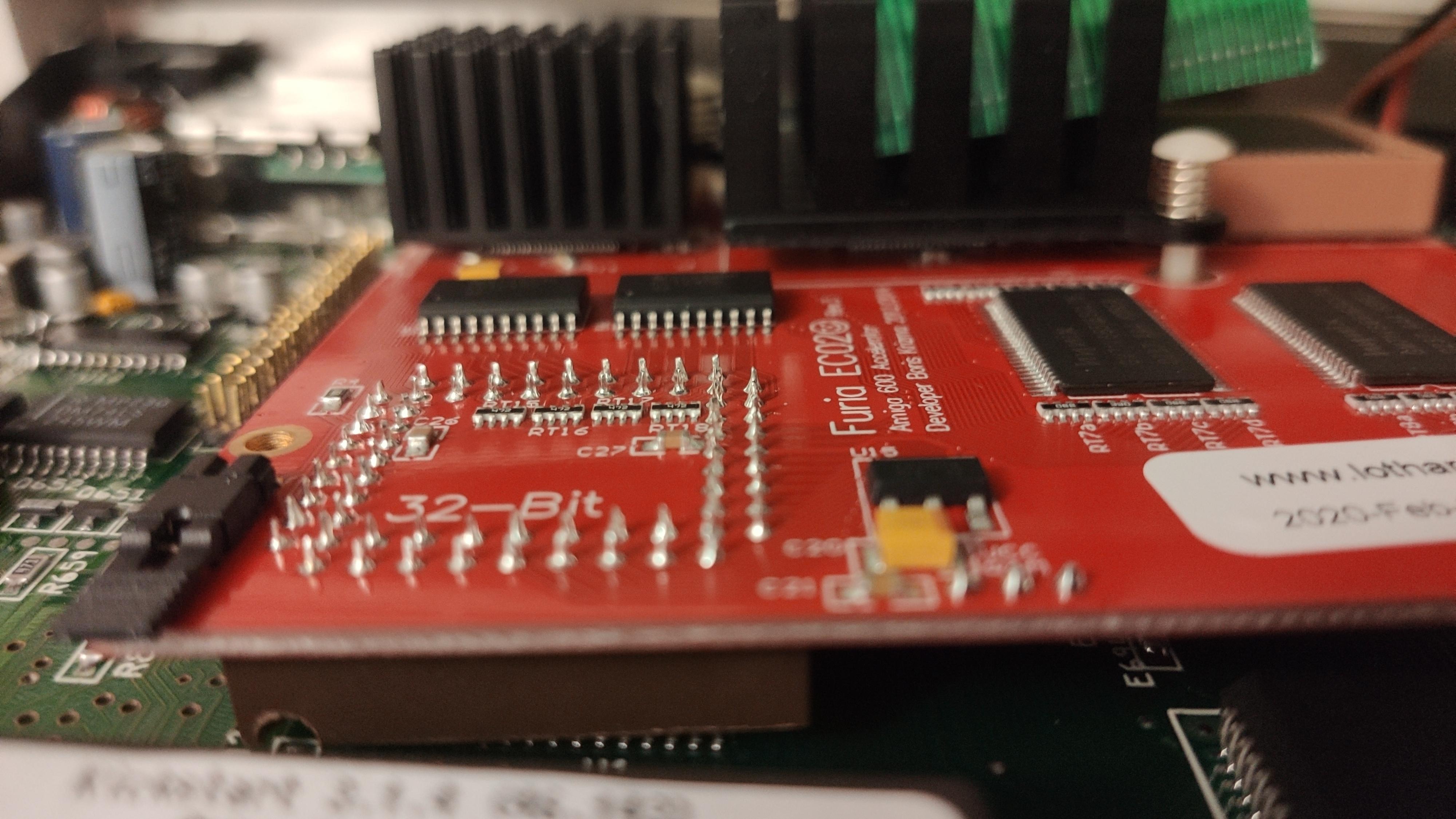

                                  Le clavier est « réparé », je crois que @demether avait raison, un bon nettoyage, une réinsertion de la nappe et plus aucun problème à signaler. Tant mieux !
                                  Pour la Furia, je comprends bien l’intérêt du trou dans le coin, il y a effectivement un condensateur à cet endroit. Mais rien à faire, la carte ne s’insère pas… J’ai passé plus de 2 heures (!) à forcer dans tous les sens, j’ai bien cru que j’allais casser quelque chose, j’ai même fini par taper avec un marteau avec un embout en caoutchouc tout en tenant de l’autre côté ! Ça ne rentre pas. Il n’y a aucune position dans laquelle la carte puisse tenir toute seule et si je tente de soulever la carte mère, il est évident que la Furia n’est pas solidaire et se détache immédiatement.
                                  Sur ces photos ont voit bien qu’au maximum de force, la carte n’est pas entièrement insérée, elle est de travers et le moindre petit mouvement la fait complètement ressortir.
                                  Bref, pour moi il est évident que 1) ce système de clip est incroyablement mauvais, dangereux et peu fiable, 2) ma carte a un défaut. Quand je vois sur la plupart des vidéos que tout le monde l’insère en quelques secondes et qu’elle produit bien un son de « clic » qui indique bien une fois qu’elle est correctement enfoncée, il est clair que je ne peux pas arriver à ça avec la mienne en plus de 2 heures de tentatives (et j’ai encore mal aux doigts ce matin !). Je vais tenter de me la faire remplacer…

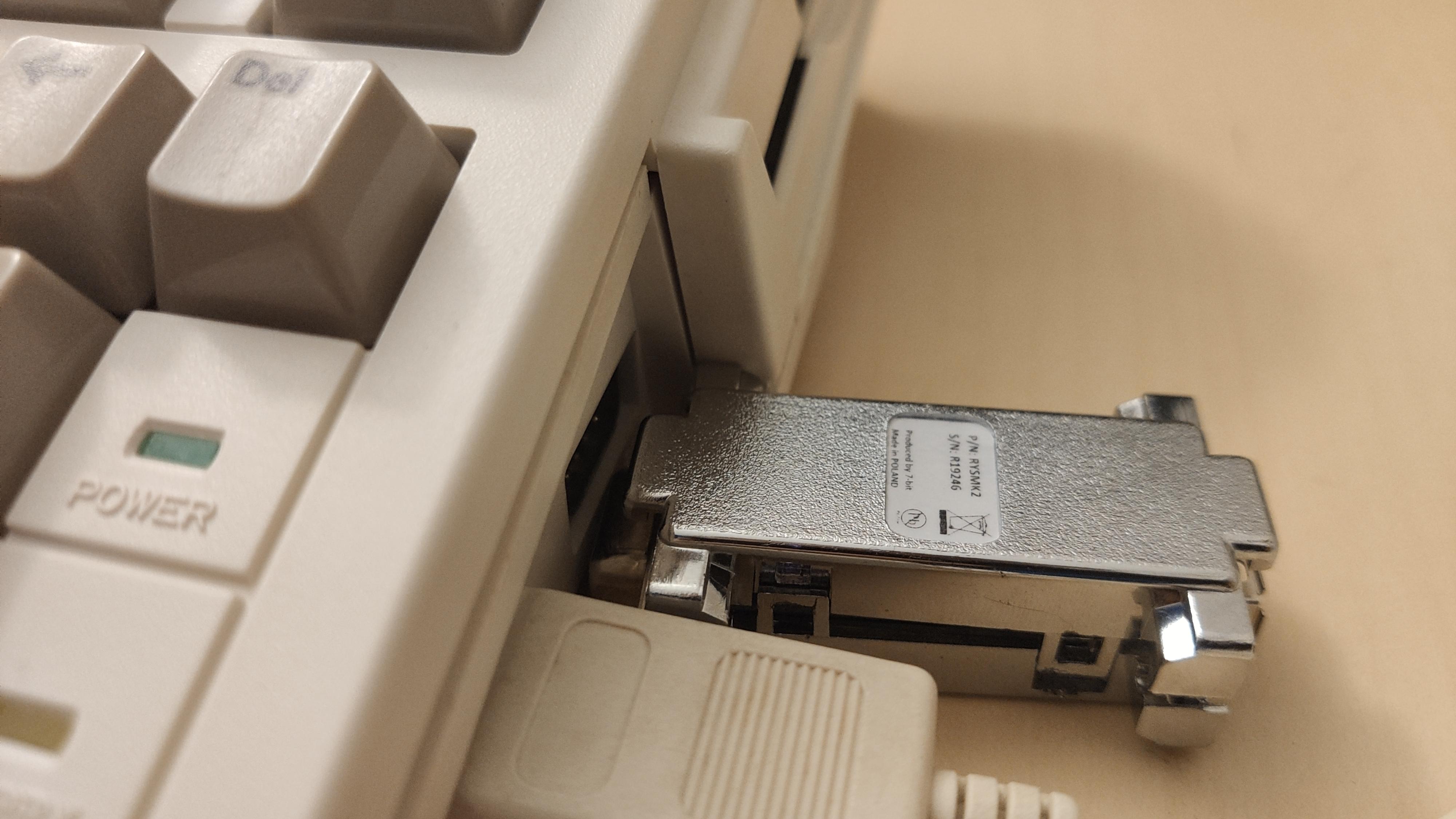

                                    1) Le Rys MKII

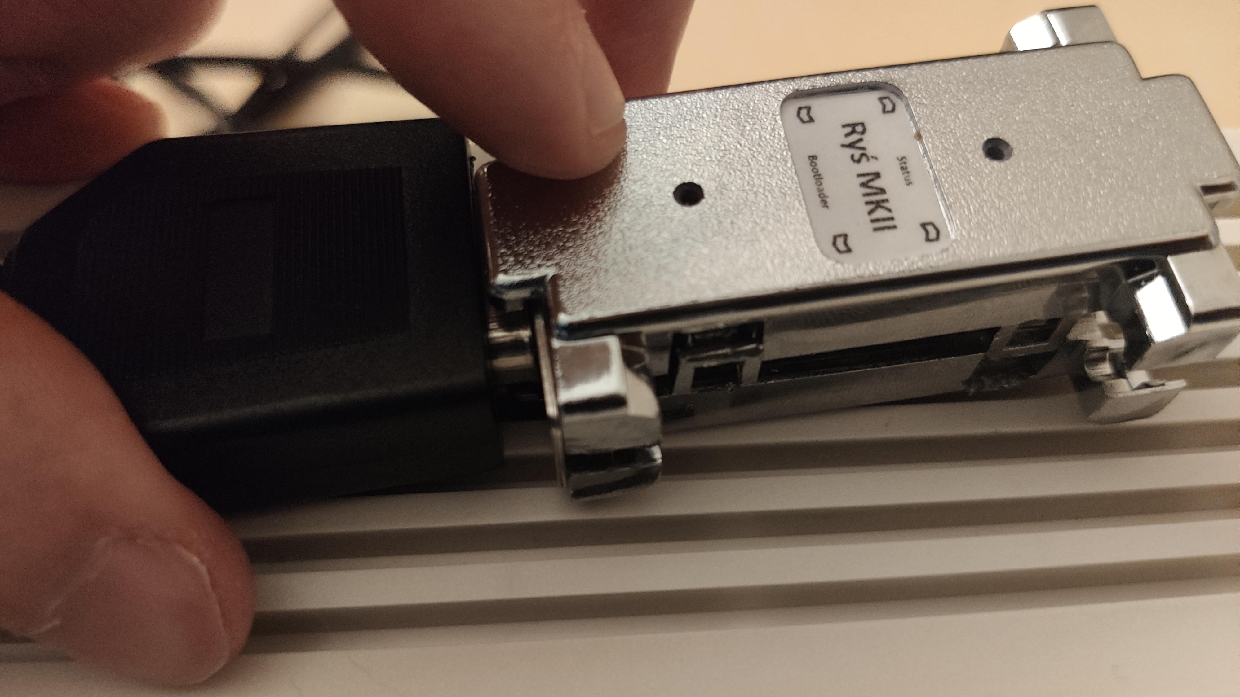

                                    J’ai reçu mon Rys MKII, cet adaptateur pour utiliser les joysticks et manettes USB sur le port DB9 de l’Amiga. Super, je tente de le brancher et…
                                    Bah ça ne rentre pas, l’embout métallique est trop gros pour le 600. Bon, sur ce coup-là c’est de ma faute, Micromiga prévenait très bien du problème et je l’avais oublié. Pas de problème, je commande la rallonge de câble qu’ils recommandent pour ce souci. Quelques jours plus tard, je reçois la rallonge et…
                                    Ça ne rentre toujours pas ? Il s’avère que les modèles les plus récents du MKII possèdent une espèce d’embout métallique, en haut et en bas de la prise DB9, qui empêche d’enfoncer la prise dans la rallonge.
                                    Il a donc fallu entièrement désosser le MKII pour pouvoir le brancher, à la pince comme un barbare !
                                    Là, super ! Je vais enfin pouvoir utiliser mon Joystick Competition Pro USB. Et ça ne fonctionne pas. Le joystick ne réagit à aucun bouton, aucune direction, dans aucun des modes du MKII. Inquiet, je teste le MKII avec une souris USB, et là, tout fonctionne. Je le teste ensuite avec une manette Megadrive USB de chez Retro-bit (sous licence officielle de SEGA), et il fonctionne.
                                    Que se passe-t-il avec mon stick ? J’ai pourtant vu plusieurs vidéos et témoignages sur forum de gens utilisant le Competition Pro USB sans problème avec cet adaptateur, je l’avais vérifié avant d’acheter. Peut-être faut-il mettre à jour le firmware du MKII ? L’ennui, c’est que pour faire ça, il faut le brancher sur un PC avec un câble USB mâle-mâle, câble qui n’est évidemment pas fourni.
                                    Quelques jours et une nouvelle commande plus tard, j’ai mon câble. Je mets le firmware du MKII à jour. Pas de meilleur résultat. Mon stick refuse de fonctionner.
                                    Après de longues recherches, j’ai fini par découvrir une petite fourberie : il existe différents modèles du Competition Pro USB. Le Rys MKII est compatible avec les modèles SL-6603-GOLD et SL-6603-SBK. Le modèle le plus récent, celui qu’on trouve sur Amazon et la plupart des boutiques en ligne, celui que j’ai acheté donc, est le Competition Pro « Anniversary Edition », modèle SL-650212-BKRD. Modèle parfaitement incompatible avec le Rys MKII.
                                    J’ai écrit aux polonais qui fabriquent le MKII pour leur demander si une mise à jour de leur firmware est prévue, je n’ai pour l’instant aucune réponse. La dernière version datant de début 2016, j’ai peu d’espoir.
                                    Tant pis, je me passerai donc de joystick pour le moment.

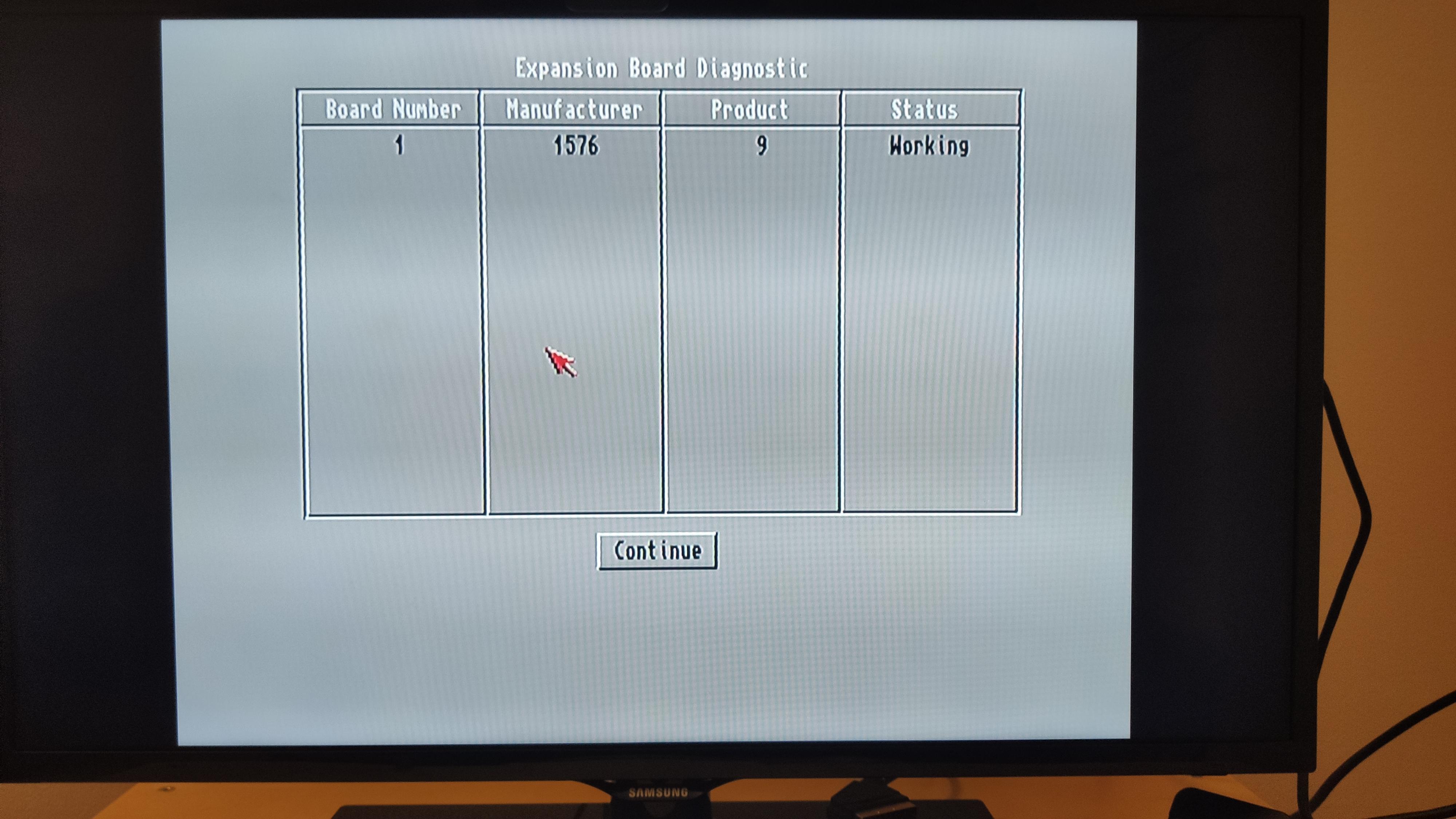

                                    2) La Furia 020

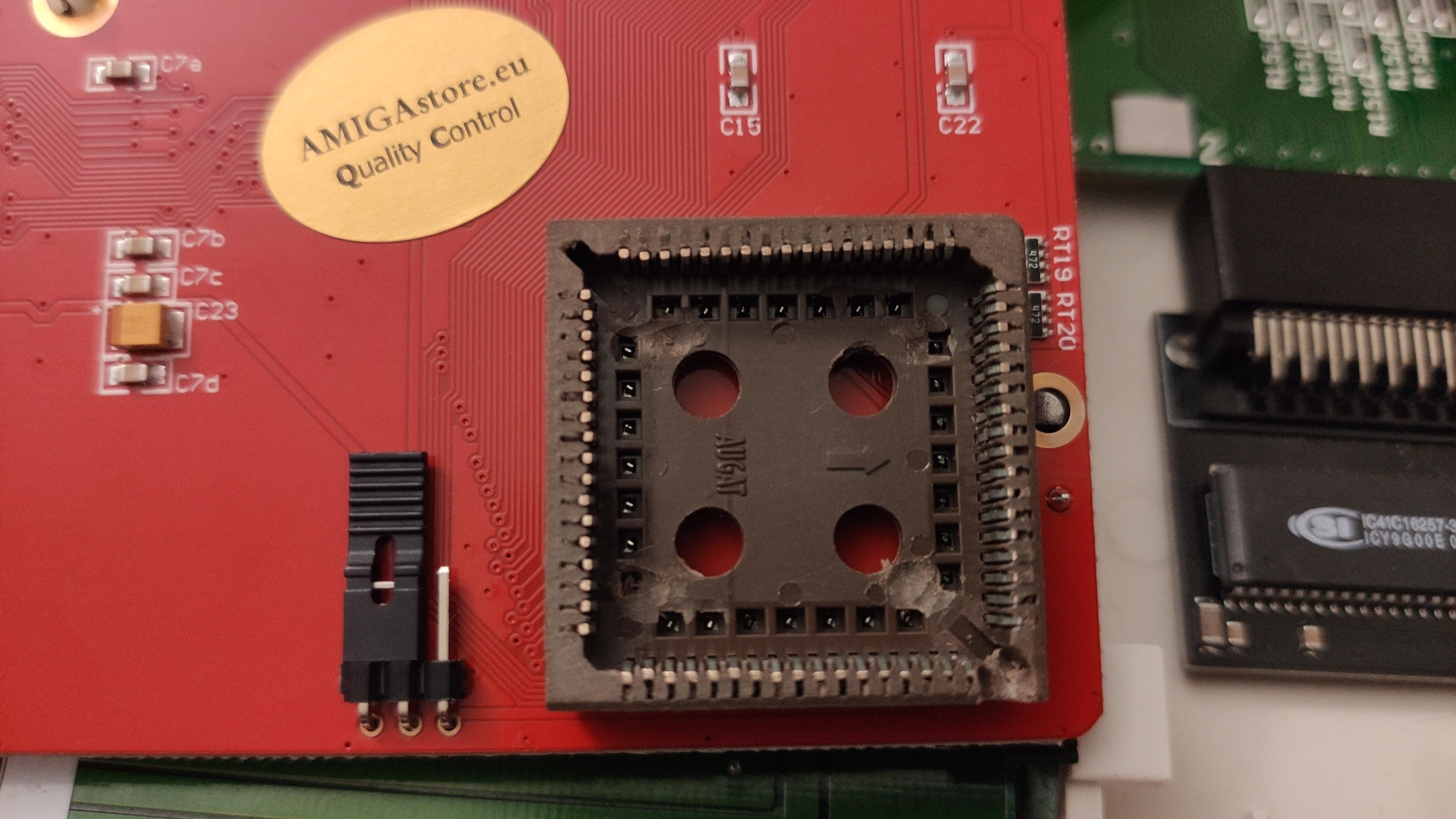

                                    J’en étais resté à cette carte qui refusait de s’insérer sur le 68000. Après un total de 4 heures d’acharnement, qui ont impliqué pêle-mêle un chiffon doux, de l’alcool isopropylique, une disqueuse pour élargir le slot (!) et un marteau pour l’enfoncer (!!), et après avoir cru casser l’Amiga une bonne demi-dizaine de fois, VICTOIRE ! La carte s’insère enfin.
                                    La grande question étant, après cette torture : est-ce qu’elle fonctionne ? La réponse est : c’est compliqué.
                                    Au premier démarrage, j’ai un écran noir. Je retire la carte (qui peut désormais s’insérer et se retirer sans problème), et l’Amiga démarre normalement. Ouf, je ne l’ai pas cassé. Qu’est-ce qui coince, alors ? Il semble que l’Amiga commence à démarrer sur la CF normalement, mais que quelque chose bloque et tout s’arrête. Le voyant témoin du disque dur reste fixement allumé et plus rien ne se passe.
                                    Après quelques recherches, je me laisse dire qu’il faut peut-être démarrer l’Amiga avec l’option « Disable CPU Caches » activée dans les options de démarrage (maintenir les deux boutons de souris enfoncés à l’allumage). Je tente donc ça… bonne nouvelle déjà, j’atterris bien sur le menu d’options de démarrage, ce qui semble indiquer que la Furia n’est pas complètement flinguée. Encore mieux, elle est reconnue et indiquée comme fonctionnelle dans la liste des cartes d’extension :
                                    Mais « Disable CPU Caches » n’aide pas à démarrer la CF.
                                    Je tente de démarrer sans rien sur le port IDE, histoire d’être sûr : j’arrive bien sur l’écran de démarrage de la ROM, avec la disquette, la Boing Ball et le copyright Hyperion 2018.
                                    Après d’autres recherches, il semble que la Furia est une carte capricieuse qui n’accepte que certaines CF suffisamment rapides. Conseillé par Amigastore.eu, je commande le bon modèle de CF, une Sandisk Ultra 30MB/s de 8Go. À ma grande déception, ça ne fonctionne pas mieux, j’ai exactement le même résultat : début de démarrage, blocage sur le voyant disque dur allumé, écran noir.
                                    Après encore davantage de recherches, il apparaît qu’utiliser des Compact Flash avec une carte Furia est de toute façon trop hasardeux : mieux vaut utiliser un adaptateur IDE2SD, passer aux cartes SD et c’est la fin des ennuis. Tous ceux ayant eu des problèmes avec leur Furia et les Compact Flash ont fait ça, et en ont été ravis.
                                    Soit. Donc je commande une carte SD et un IDE2SD, que je reçois environ 10 jours plus tard. Devinez quoi ? Ça ne démarre toujours pas.
                                    En désespoir de cause, je tente de réinstaller la ROM d’origine (2.05) et un Workbench 2.11, au cas où la 3.1.4 serait la source de mes ennuis. Pas mieux. La Furia semble reconnue et fonctionnelle, mais il n’y a absolument aucun moyen de démarrer sur le port IDE quand je l’utilise. Si je retire la Furia, pourtant, le port IDE fonctionne très bien et je peux démarrer sans souci.

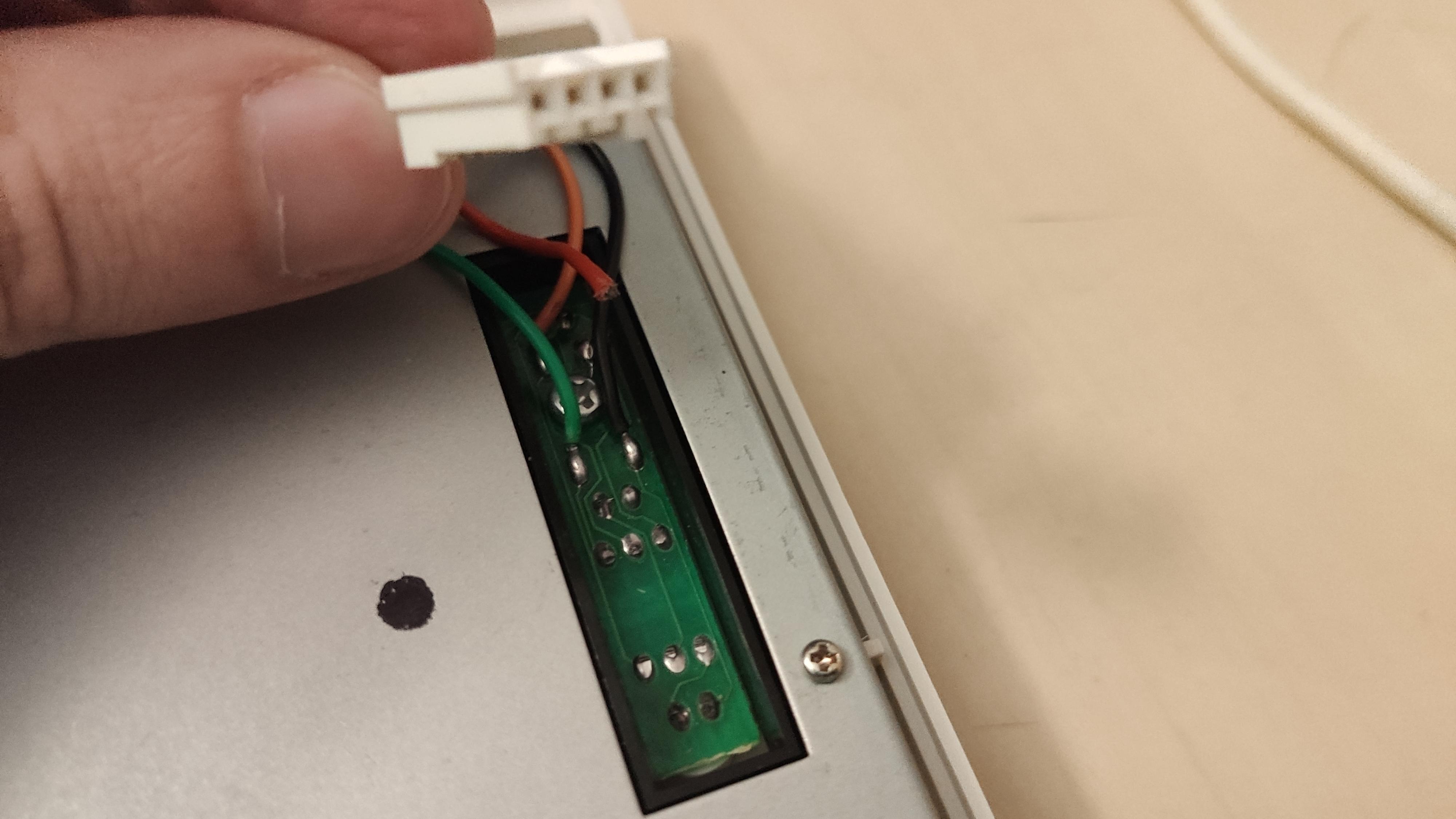

                                    Le deuxième bonus : ce soir, à force d’ouvrir l’Amiga et de retirer le clavier pour accéder à l’intérieur de la bête, j’ai malencontreusement arraché l’un des trois câbles qui alimentent les témoins LED.
                                    Pourriez-vous m’indiquer où doit se relier le fil rouge ? Je vais le souder, ça semble facile à faire, même pour moi. Mais c’est vraiment la goutte d’eau qui menace de faire déborder le vase de ma patience…
