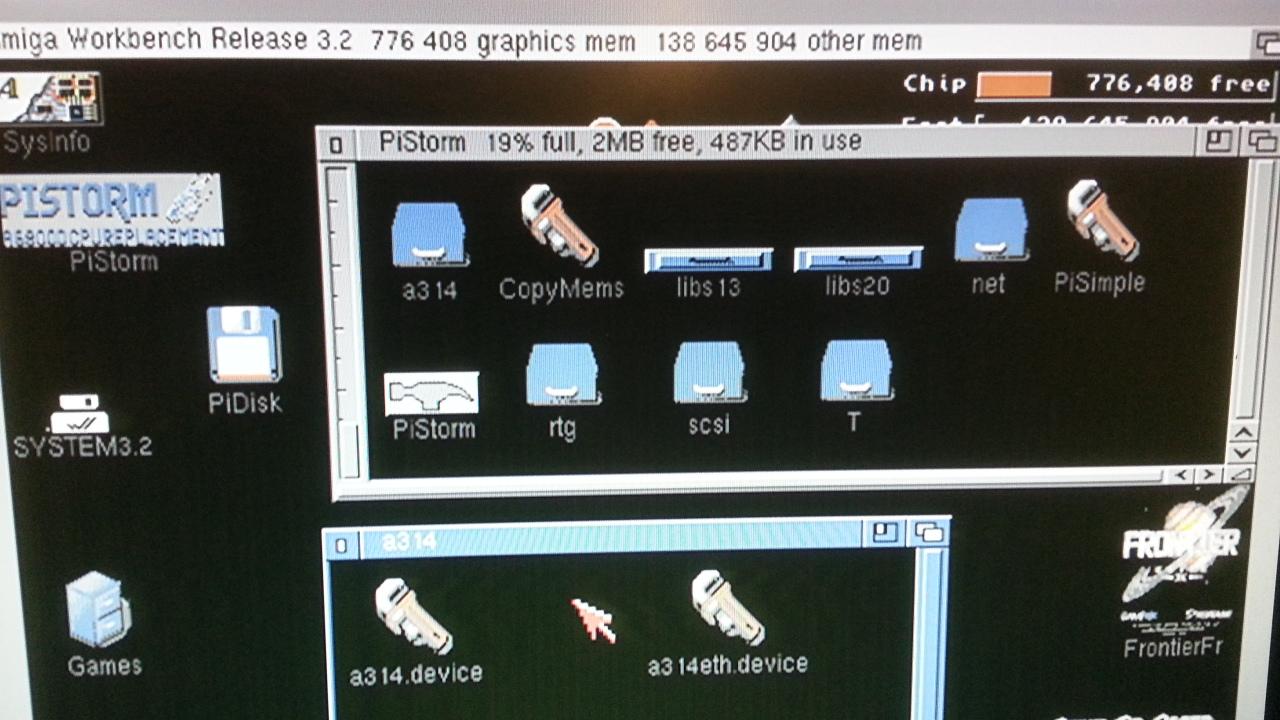

                        Petit retour de mes premiers test du PiStorm.
                        Un A500+ avec un 68030, 128Mo de Fast et des DD cela change :-)
                        Par contre je n’est pas mis le RTG, cela ne m’intéresse pas pour le moment, avoir 2 câbles non merci, je verrais si le RGB2HDMI prévus pour le PiStorm sort un jour.
                        J’ai fait des tests de rendu d’images avec Imagine 5, et cela change pour le rendu, c’est impressionnant (c’était devenue depuis bien longtemps impossible a faire sur un A500 !), la je suis plus rapide que sur mon A1200/030, mais un peut moins que le 4000/ 060.
                        Les softs de dessin son réactifs, tout ce qui demande du calcule est bien plus rapide.
                        Sous SysInfo j’ai 23.80Mips et 10.07MFlops
                        J’ai fait quelques test de jeux, mais pas beaucoup pour le moment.
                        Il faut installé l’émulateur A314, ce qui permet de monter un répertoire partage sur le PI, donc facilite grandement les échange avec un PC par exemple. Cela permet aussi de saisir depuis l’Amiga des comment sur le PI.
                          ok merci ! je me disais bien avoir vu ça quelque part. J’ai fini par retrouver ce fameux A314 . Le vendeur l’avait déjà installé dans son WB.
                          l’autre jour, je cherchais justement comment copier un fichier vers la carte SD, (la rom 3.2 ) et je commençais à désespérer. J’essayais de passer par une clé usb sur le Pi, sous linux, mais j’ai pas réussi… je pige rien à linux.  Et j’avais l’intention de voir avec PuTTy et le SSH, comme dans la vidéo de Rodrik… mais je crois que je me serais complètement égaré :lol:
                          Avec la rom 3.14 dans le Pi, j’ai tout de même pu installer le WB3.2. Du coup, je ne sais pas si ça vaut le coup de mettre une rom 3.2. Je testerais quand même, l’histoire de toucher un peu à ce A314. Même si j’ai déjà la tête qui chauffe quand je lis ce tuto :scratch:

                            Salut @jean3.5,
                            Il faut mette le ssh sur le PI, cela te permet de le contrôler a distance, échanger des fichiers, …
                            Il faut brancher un clavier sur le PI, le mettre sur une TV (ou moniteur) et booter dessus, ensuite il faut se loger (pi/raspberry), taper la commande « sudo raspi-config », aller dans 5 – interfacing option, puis ssh, activer.
                            Faire de même avec 2 – network pour configurer ton wifi !!!
                            Ensuite, sous win (je suis sous win !) tu utilise Putty pour les ligne de commande et WinSCP pour le transferts de fichiers.
                            La vitesse dépend de pas mal de choses, en premier lieux la température de ton PI, s’il chauffe trop (> 60°) il va ralentir sa fréquence, donc cela iras moins vite.
