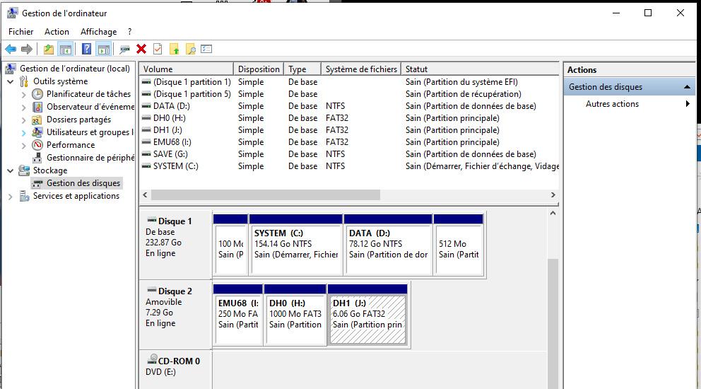

                          #131460
                          jean3.5
                            • Messages : 616
                            J’y suis pas arrivé à créer mes disques durs amiga. :cry:
                            tu partitionne ta carte SD (1e rpartition 250Mo fat32 pour Emu68) puis ensuite tu fait autant de partition que tu veut pour l’Amiga (mais il faut utiliser diskpart pour le faire).
                            J’ai trouvé diskpart un peu compliqué. Du coup j’ai utilisé « gérer/gestion des disques » de windows. Ça fait la même chose ?
                            une fois sous winuae, j’ai sélectionné la carte SD en mode IDE(auto) et a l’adresse 0, c’est  bon ?
                            mais une fois dans hdtoolbox de la disquette d’installation de WB3.2, après avoir fait « change drive type » pour lire les infos, dans « partition drive » il y a deux partitions de plusieurs giga.
                            et si je modifie une partition et que je sauvegarde les infos avant de quitter, la carte n’est plus reconnu sous windows ni sur le pistorm.
                            je comprend pas :scratch:

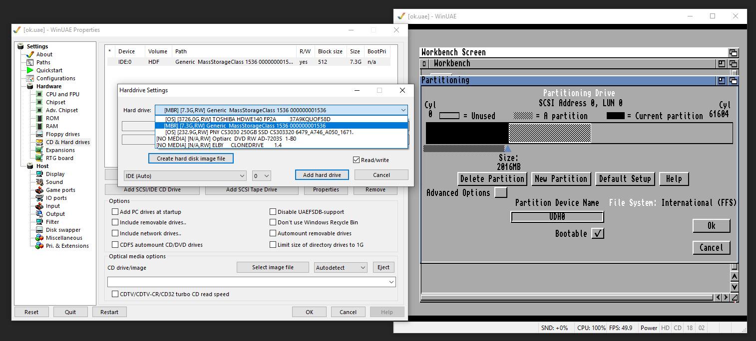

                            #131461
                            jean3.5
                              • Messages : 616
                              a force de tentatives et en redémarrant une énième fois  WinUae (en admin), j’ai pu voir apparaitre distinctement dans « add hard drive » de WinUae, le disque de 250 mo (emu68) et le reste des 8 go de ma carte SD.
                              Par contre, impossible de voir la partition dans hdtoolbox :-(
                              …Puis après quelques manips, je n’arrive plus à voir ma partition de 250 mo sous winUae. Par contre, j’arrive à nouveau à voir une partition amiga avec hdtoolsbox.
                              mais au moment de la sauvegarde, j’ai ce message qui dit que je ne suis pas administrateur, alors que je le suis, normalement. C’est incompréhensible. :wacko:
                              #131463
                                • Level 13
                                • Messages : 1818
                                Salut @jean3.5
                                Non tu est obligé de l’utiliser pour mettre les partions en mode 76 tu ne peut pas le faire avec le gestionnaire de disque.
                                Les partitions Amiga ne sont pas en Fat32 !!!!!!!!!

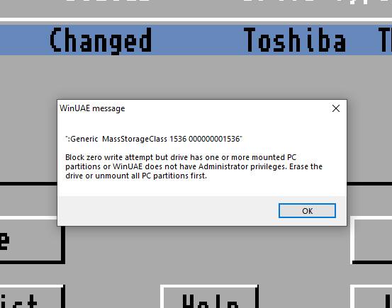

                                #131464
                                  • Level 13
                                  • Messages : 1818
                                  @jean3.5
                                  C’est que tu a mal lu les info du disque en le créent dans WinUae, donc il ne peut pas écrire dessus … et en plus elle sont en Fat32, donc il peut vraiment pas, Windows doit lui en empêcher !!!!
