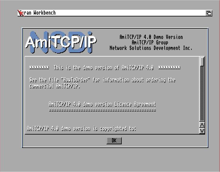

                      Je vais essayer avec AmiTCP4 pré Genesis + Dhclient pour voir.

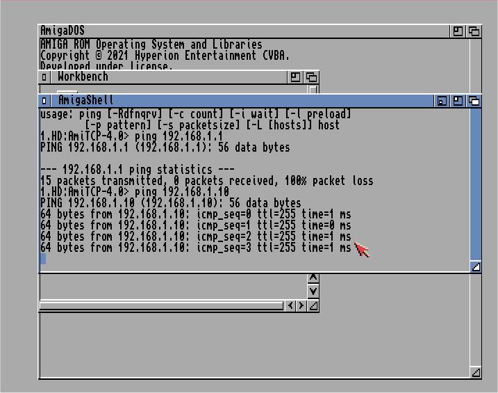

                            J’en suis au même point avec AmiTCP dès que je lance ce fichu dhclient. J’ai tout configuré manuellement et épuré chaque script. On verra ce soir pour la suite. Le souci se situe je pense au niveau de dhclient.
