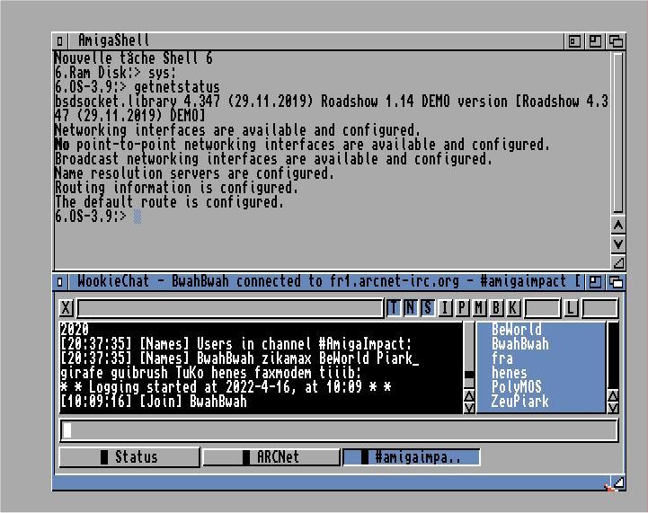

                    Là, je regarde avec Roadshow qui a l’avantage d’avoir le DHCP d’intégré. Mais cela fait au moins deux fois que la limite des 15mn me rappelle à l’ordre… :lol:
                    #141657
                      • Messages : 8112
                      @stephbb75
                      Bon ben, avec Roadshow c’est Ok avec l’Ariadne II. :yahoo:
                      Le tout manuellement.  :-p
                      Le DHCP  géré en natif a bien aidé.
                      Maintenant, reste à le gérer avec Genesis. :-p

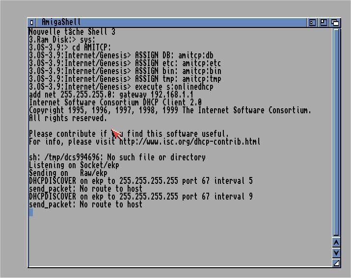

                        Résultats avec mes tests d’hier : il y a du mieux mais ce n’est pas encore cela. J’ai pourtant bien utilisé x.x.255.0 mais cela persiste avec x.x.255.255.
                        Il ne me reste donc plus qu’à trouver le bon fichier de config et à corriger. :unsure:
                        De plus, il n’est fait mention nulle  part de ce besoin d’assignations diverses en plus ( l’explication à mes premiers echecs, AmiTCP est pourtant bien assigné par défaut au répertoire de Genesis ).
                        Edit : je crois que j’ai compris.
                        Contenu de tmp/dcs994696 :
                        #!/bin/sh
                        reason= »NBI »
                        export reason
                        /etc/dhclient-script
                        exit $?
                        Avec mon assignation pour etc, cela fout le boxon. Je verrai en soirée, je me suis assez pris la tête avec cela hier en fin de journée. :-p
                        Je me demande si le souci avec l’erreur de la commande » sh  » vient du fichier dcsxxxxxx lui même ou bien du contenu de  » dhclient-script « . :scratch:   A voir.  :unsure:

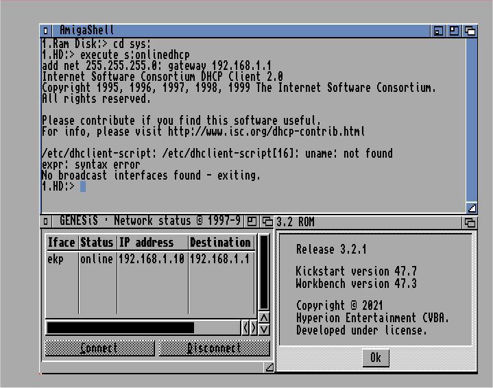

                          Alors là, j’en perds mon latin. Après avoir testé sous 3.2.1 après le PPC et strictement dans les mêmes conditions et options qu’en 3.9, j’ai une erreur différente.
                          Non seulement il ne trouve pas la commande UNIX uname pour Amiga ( impossible à trouver, même dans les gcc-utils ), j’ai trouvé les autres. J’ai regardé sur Aminet mais je ne la trouve pas non plus, ni ailleurs… :wacko: :wacko: :wacko:
                          #141848
                            • Messages : 8112
                            J’ai réussi avec MiamiDx du premier coup ( tout comme avec Roadshow ). :unsure:
                            Mais avec Genesis, toujours nada. Le script DHCP du plugin se lance et puis une erreur  » no broadcast interface found « . A savoir s’il ne faut pas créer un fichier  » interfaces  » et/ou en modifier d’autres.
                            Par ailleurs, il semble y avoir plusieurs niveaux de support DHCP ( partiel ou complet suivant les piles ). Qu’en est il du plugin Genesis ?

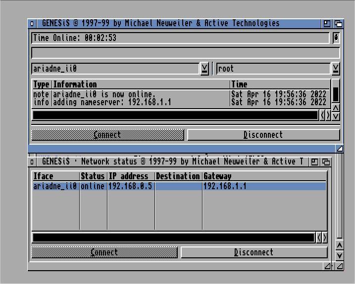

                                  #141918
                                    • Messages : 8112
                                    Ok, pour info en attendant la suite :
                                    Contenu correct du fichier  » Interfaces  » après mes modifs :
                                    #Ethernet AriaDNEII
                                    ekp dev=devs:networks/ariadne_ii.device UNIT=0
                                    # EOF
                                    Il trouve bien l’interface. Mais cela ne se connecte toujours pas. Aucune erreur pourtant au debug. :unsure:   :wacko:
                                    Je vais aller chercher du coté du fichier startnet.
