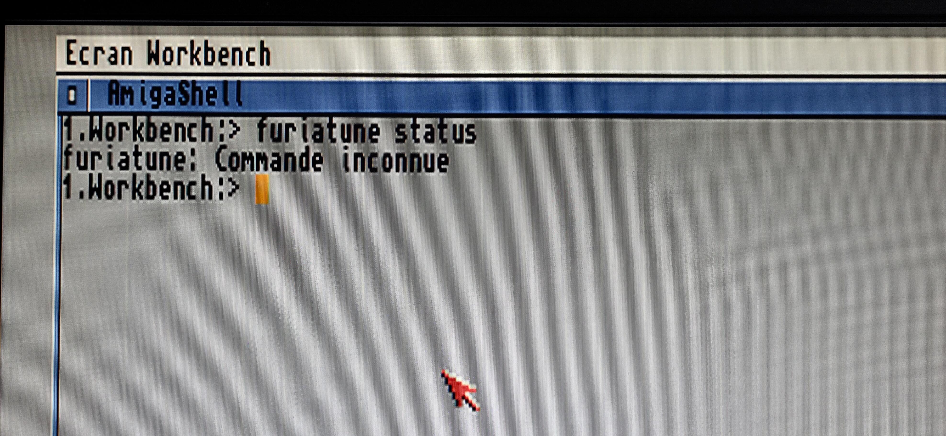

            Pourtant, lorsque je monte la Furia et j’ajoute le script Furiatune en début de la startup-sequence, j’ai un écran noir.
            Un démarrage avec les options « Disable CPU Caches », « Update ROM Modules », « Failsafe boot », « Trace Startup-Sequence » et « Enable System Log » cochées permet l’affichage du traitement de démarrage avec la ligne FailAt 10 RETURN / DEL – ESC ? Quelle que soit la réponse, le traitement s’arrête à ce niveau là et plus rien ne se produit.
            C’est un enfer :wacko:

              Petite évolution :
              La furia montée, le script Furiatune dans la Startup-sequence, lorsque je démarre avec la trace, il s’affiche la ligne C:Furiatune status et… plus rien.
              Cette ligne correspond à la première ligne de commande du script Furiatune. Cela signifie que la Startup-sequence semble bloquée dès le début.
              Lorsque dans cette même configuration je démarre sans trace, l’écran reste toujours noir, mais on peut constater que l’Amiga fonctionne en boucle. En effet, le voyant de la touche majuscule s’allume régulièrement. C’est le signe d’un début de boot incessant.

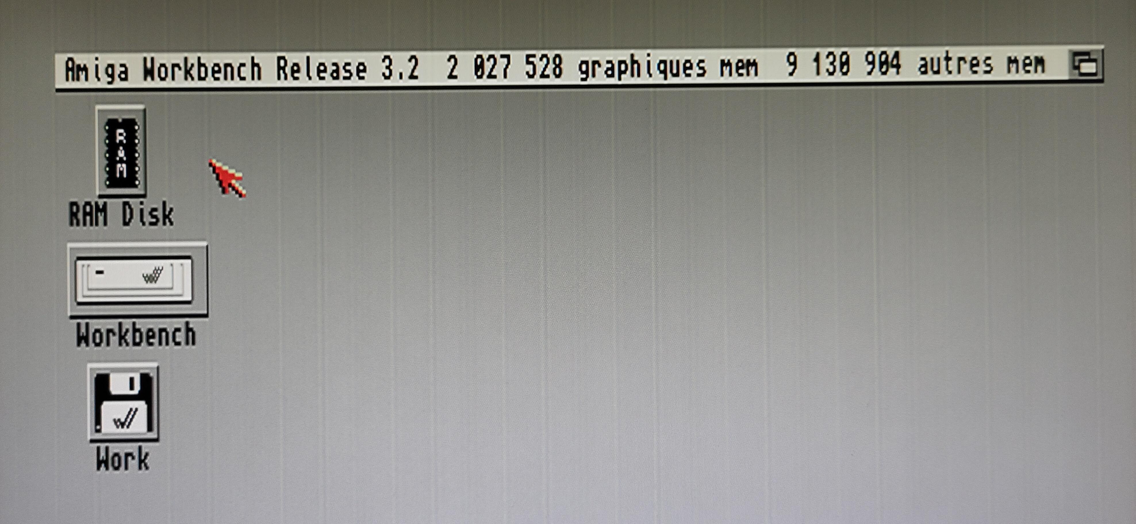

                J’ai évolué dans mes recherches… :yahoo:   enfin !
                Après avoir vu une video d’installation (problématique) de la Furia sur un Amiga 600, je me suis dit qu’il ne pouvait pas être possible que je sois exposé à tant d’ennuis. J’ai donc tout repris du début, calmement, à tête reposée.
                J’ai formulé l’hypothèse que la capacité de ma carte SD Sandisk de 32 Go pouvait être gênante. N’oublions pas qu’à leur sortie, au début des années 90, les Amigas étaient pourvus d’un disque dur de 40 Mo ! J’ai donc remplacé la carte par une carte noname (!) de 4 Go. J’y ai installé la 3.2 via WinUAE. Ça marche très bien en émulation.
                Puis, m’étant rendu compte que la commande LoadModule semblait poser problème, je me suis intéressé de près au Module en ADF pour A600. Tout le monde affirme que cet ensemble de données est facultatif pour l’installation. Bon, on va voir ça…
                j’ai donc copié tous les éléments de cet ADF dans les répertoires correspondants du Workbench de mon A600, sans être certain que la procédure est efficace à 100 %. Néanmoins… ça fonctionne, avec une précaution quand même : à ce stade, il est indispensable de cocher « Disable CPU Caches » dans Early Boot.
                Je boote parfaitement et constate que ma mémoire additionnelle et la Furia sont bien reconnues.
                Et tout cela SANS utiliser Furiatune pour l’instant.

                  Je suis entré en contact avec le support du revendeur de la carte (Retro Lemon pour ne pas le citer :-p ). Après les vérifications de premier niveau, le support m’a fait entrer en contact avec l’auteur de la carte: Boris Krizma, technicien bienveillant et disponible.
                  Après avoir fait le point sur mes investigations, nous nous sommes concentrés sur le paramétrage des partitions. Pour bien faire fonctionner la Furia, quel que soit le type d’OS 3.0, 3.1, 3.2, il est impératif de veiller à la bonne saisie du MASK qui doit être 0xFFFFFFFC et le MAX TRANSFERT doit être 0x1FE00.
                  Bien entendu, l’appel à Furiatune est également indispensable. Pour plus d’infos, voir le lien vers le vieux post que j’avais déjà cité précédemment.
                  La Furia mérite son nom. Elle dépote :good: . Je suis bien content de l’avoir acheté.
