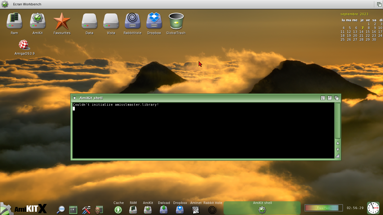

      Bonjour à tous !
      J’avais galéré comme pas possible avec l’aide de Zarnal pour avoir un accès internet sur Amithlon avec NetSurf (qui n’a jamais fonctionné) & ce soir j’ai voulu essayé par curiosité ce fameux NetSurf avec Amikit X:
      Résultat beau plantage :negative: décidemment ce NetSurf ne fonctionnera jamais chez moi :unsure:
      Je précise que les autres navigateurs eux fonctionnent correctement (AWeb & IBrowse)

        Retélécharge un NetSurf. Si cela se trouve ton netsurf n’est plus à jour. Je cherche une explication… Cela m’était déjà arrivé de devoir le changer il y a deux ou trois ans.
        https://ami-soft.blogspot.com/2019/09/netsurf-310dev.html
        http://netsurf.baderman.net/NetSurf.zip
        /J’étais en Netsurf 3.9, je viens de remplacer l’exécutable par ce nouveau 3.10.

          Merci pour le fichier j’ai renommé l’ancien en .old & copié celui-ci dans le répertoire NetSurf jusque là on est d’accord ?
          J’ai rebooté le bouzin mais rien n’y fait Net Surf ne se lance pas, par contre je n’ai plus de message d’erreur :unsure:

            Commence par mettre Netsurf 3.9 complet:
            http://netsurf.baderman.net/netsurf-m68k.lha
            Et ensuite tu remplace l’exécutable par celui du 3.10.
            Ton installation doit être une vieille version.

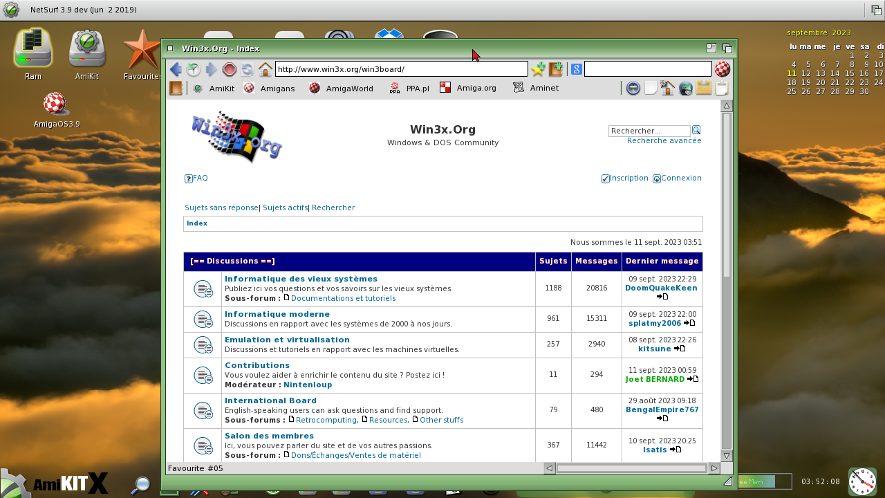

              Alors je l’ai téléchargé & décompressé dans la RAM car je ne sais pas comment l’installé (y a pas d’installateur ?!) :unsure:
              Ensuite j’ai double cliqué sur NetSurf AGA ça a complètement planté j’ai rebooté & cliqué sur NetSurf & là ça fonctionne !
              Mais j’aimerais éviter de faire toutes ces manipulations :-( comment on l’installe ?

                  Hello alors j’ai procédé comme suit -> suppression de tous les fichiers dans le répertoire -> sys:internet/netsurf & remplacement par ceux de l’archive :good:
                  NetSurf fonctionne enfin mais… il est terriblement lent & se bloque :unsure: du coup comment killer le process sur Amikit sans devoir redémarrer ? :unsure:
