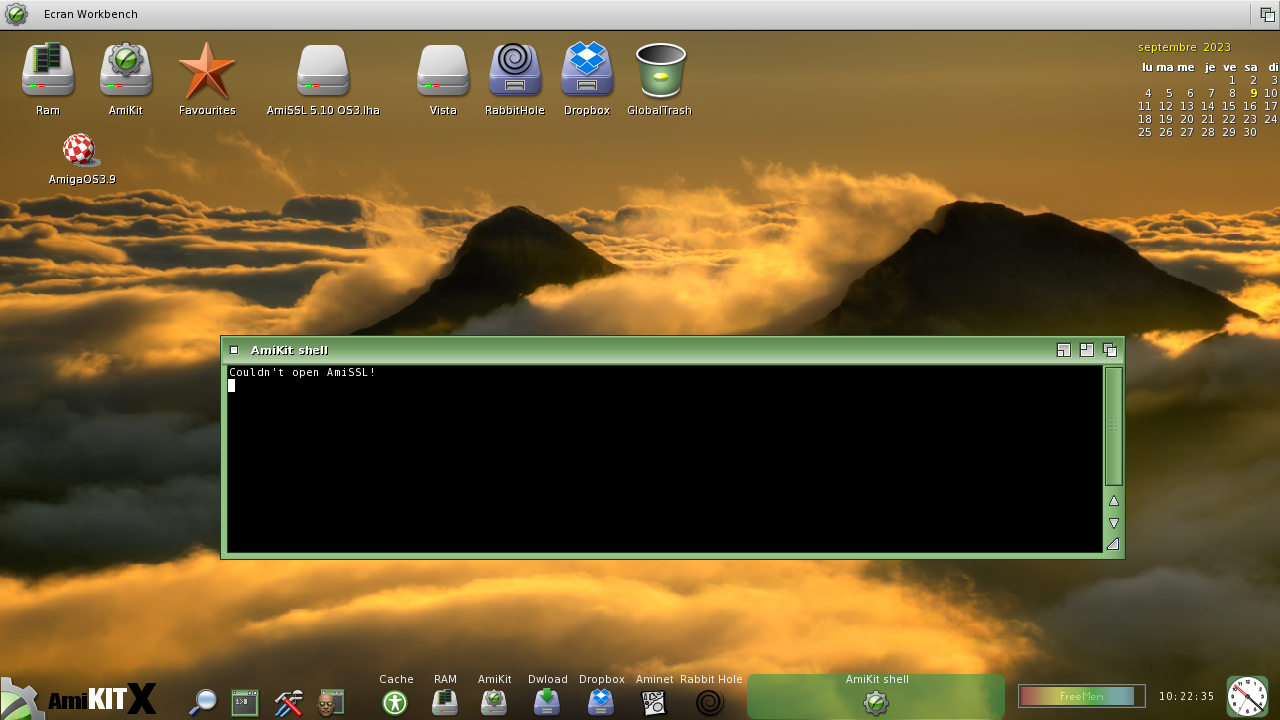

      Bonjour à tous !
      J’avais galéré comme pas possible avec l’aide de Zarnal pour avoir un accès internet sur Amithlon avec NetSurf (qui n’a jamais fonctionné) & ce soir j’ai voulu essayé par curiosité ce fameux NetSurf avec Amikit X:
      Résultat beau plantage :negative: décidemment ce NetSurf ne fonctionnera jamais chez moi :unsure:
      Je précise que les autres navigateurs eux fonctionnent correctement (AWeb & IBrowse)

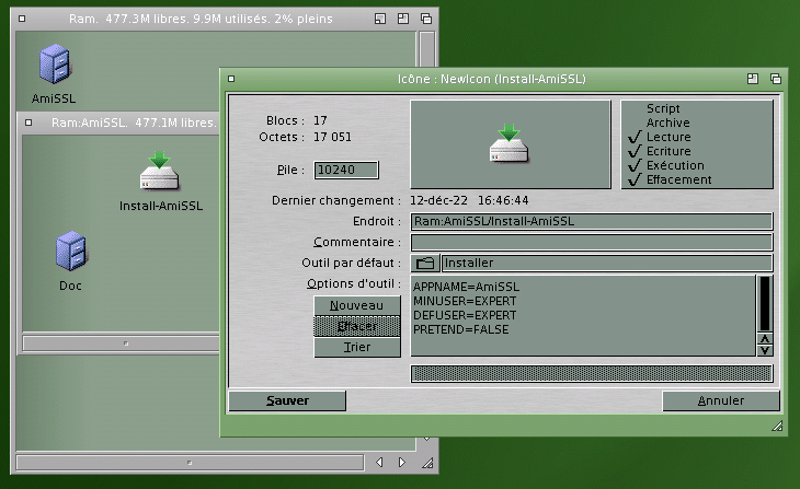

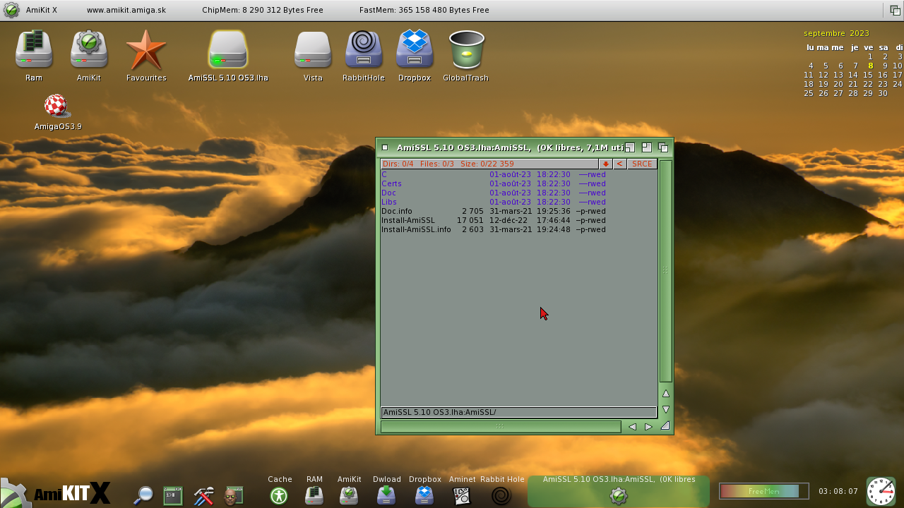

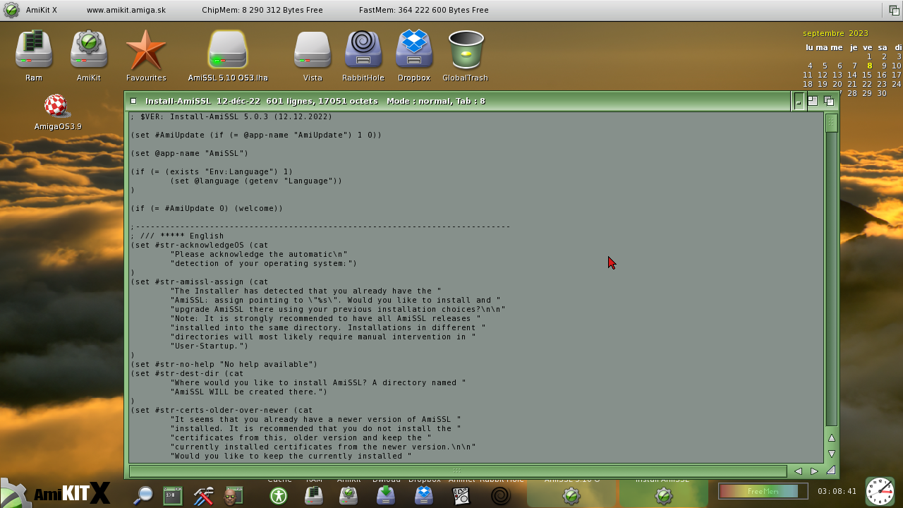

                Alors je monte l’archive comme disque dur dans Amikit je l’ouvre ->
                Dans cette archive il y a -> Install-AmiSSL sur lequel je double clique mais rien ne se passe & à la place de lancer une procédure d’installation une fenêtre s’ouvre ->
                Je suis gogol ou j’ai loupé une étape ??? :unsure:

                  • Messages : 16751
                  C’est pour Rire & Chanson ? C’est un sketch ?
                  Tu es sur amiga, pas sur PC.
                  Donc tu mets déjà l’affichage dans le répertoire en affichage par icone puis tu cliques sur l’icone. Dans l’icone, il y a l’outil par défaut « installer », donc le script d’installation se lancera dans installer en cliquant sur l’icone.
                  Si tu cliques sans le mode icone sur le fichier de script d’installation comme tu l’as fait, cela s’ouvre dans un lecteur de texte. (fonctionnalité de dopus5)
                  C’est le mode de fonctionnement normal de l’amiga depuis 35 ans. Le workbench est une interface graphique fonctionnant par icone. Il n’y a que les exécutables qui peuvent se lancer sans icone. Pour tous les autres fichiers, il faut lui dire dans l’icone avec quel exécutable est associer le fichier.

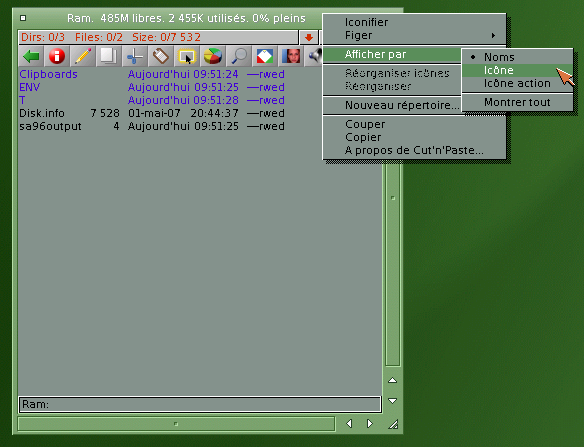

                    Salut je suis déjà coincé… comment on passe l’affichage par icônes ??? Je ne trouve pas l’option sur Amikit :unsure:

                      • Messages : 16751
                      Tu as ton bureau sous Dopus5. Donc regardes la doc de Dopus5. ;-)
                      Tu cliques avec la bouton droit de la souris sur la barre du haut de ton répertoire.

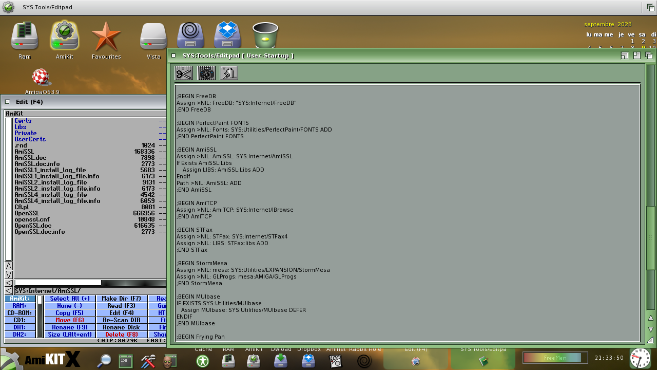

                        Hello merci pour ton aide j’ai enfin pu installer AmiSSL (toujours pas compris pourquoi ça ne s’installe pas si on met pas en mode icônes…)
                        Après reboot pareil même message au lancement de NetSurf ->
                        Ça devient désespérant :negative:

                          Le fichier d’installation est un fichier texte. Donc si tu le lui dit pas qu’il faut lancer ce fichier avec l’exécutable « installer », lui, il ne le saura pas et le traite comme un simple fichier texte.

                              • Messages : 16751
                              Ce n’est pas qu’il ne fonctionne pas, c’est que ton amissl n’est pas bon. Il te le dit, il ne trouve pas l’exécutable amissl. Donc pas la peine de chercher midi à quatorze heures.
                              Tu es sur Amiga, donc c’est à toi, et rien qu’à toi, de chercher comment y arranger. Bienvenu dans l’amiga, le « do it yourself ». Cela peut prendre du temps, mais dès que tu y arrives, tu auras la satisfaction d’y être arrivé, et tu auras appris des trucs que tu retiendras et que tu pourras reproduire par la suite. C’est ce que tout le monde a fait. Il n’y a pas de miracle.
                              Perso, je n’ai pas mis à jour l’amissl de amikit8.5 (ou alors je ne m’en souviens plus, cela fait tellement longtemps que je l’utilise, j’ai du commencer avec amikit 3 qui s’est mis à jour tout seul jusqu’au 8.5 avant qu’il ne devienne payant et arrête de se mettre à jour). Donc c’est que as fait quelque chose à ton amikit pour qu’il ne fonctionne plus d’origine. En gros fallait pas y toucher. Perso quand cela m’arrive, je retiens que ce que j’avais modifié en pensant bien faire, en fait maintenant c’est « Touche pas à ça, petit con » (cf: 7e compagnie).
                              Netsurf est le navigateur officiel d’amikit. Donc forcément, avec une installation toute fraiche d’amikit, c’est obligé qu’il fonctionne. Il te sort même l’icone sur le bureau.
                              As-tu bien un répertoire « amissl » dans « sys: internet » (sous réserve qu’amikit 10 utilise toujours la même architecture qu’amikit 8.5)
                              Et as-tu bien ces lignes dans ta « user-startup » ? (dans « s »)
                              ;BEGIN AmiSSL
                              Assign >NIL: AmiSSL: SYS:Internet/AmiSSL
                              If Exists AmiSSL:Libs
                              Assign LIBS: AmiSSL:Libs ADD
                              EndIf
                              Path >NIL: AmiSSL: ADD
                              ;END AmiSSL

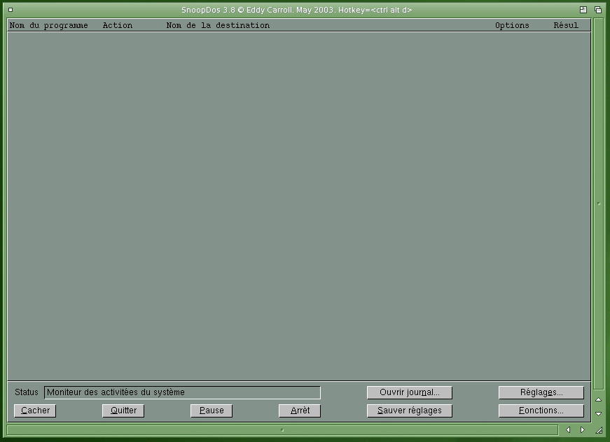

                                  Bon déjà vu ta capture d’écran, amissl est bien installé. Te met t’il toujours qu’il ne trouve pas amissl au lancement ? Et snoopdos, il dit quoi ?

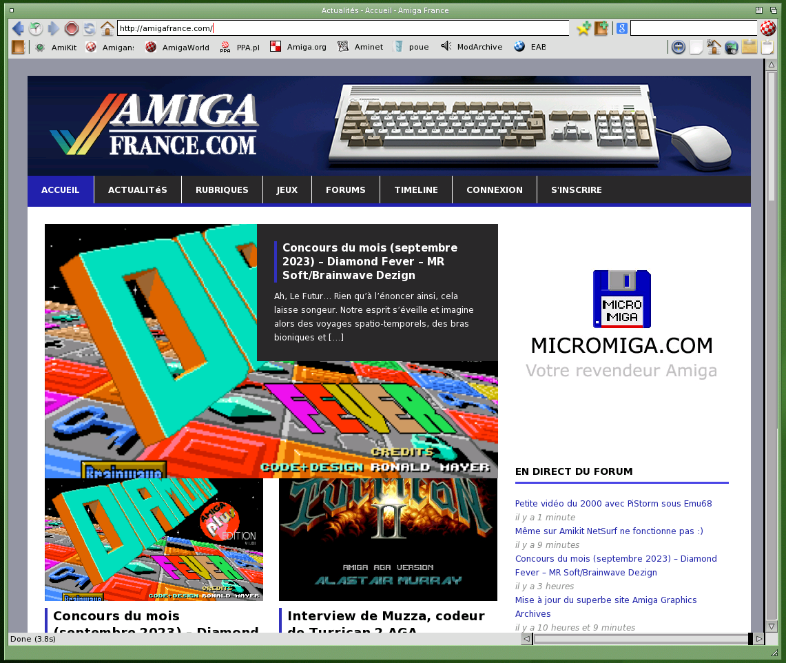

                                  Sebiohazard
                                    • Messages : 418
                                    Oui bien sûr dans mon premier message j’ai mentionné que j’avais internet avec les autres navigateurs mais je voulais essayé NetSurf car il n’a JAMAIS fonctionné sur Amithlon
                                    De plus IBrowse est payant & on a toujours un message désagréable au lancement…
