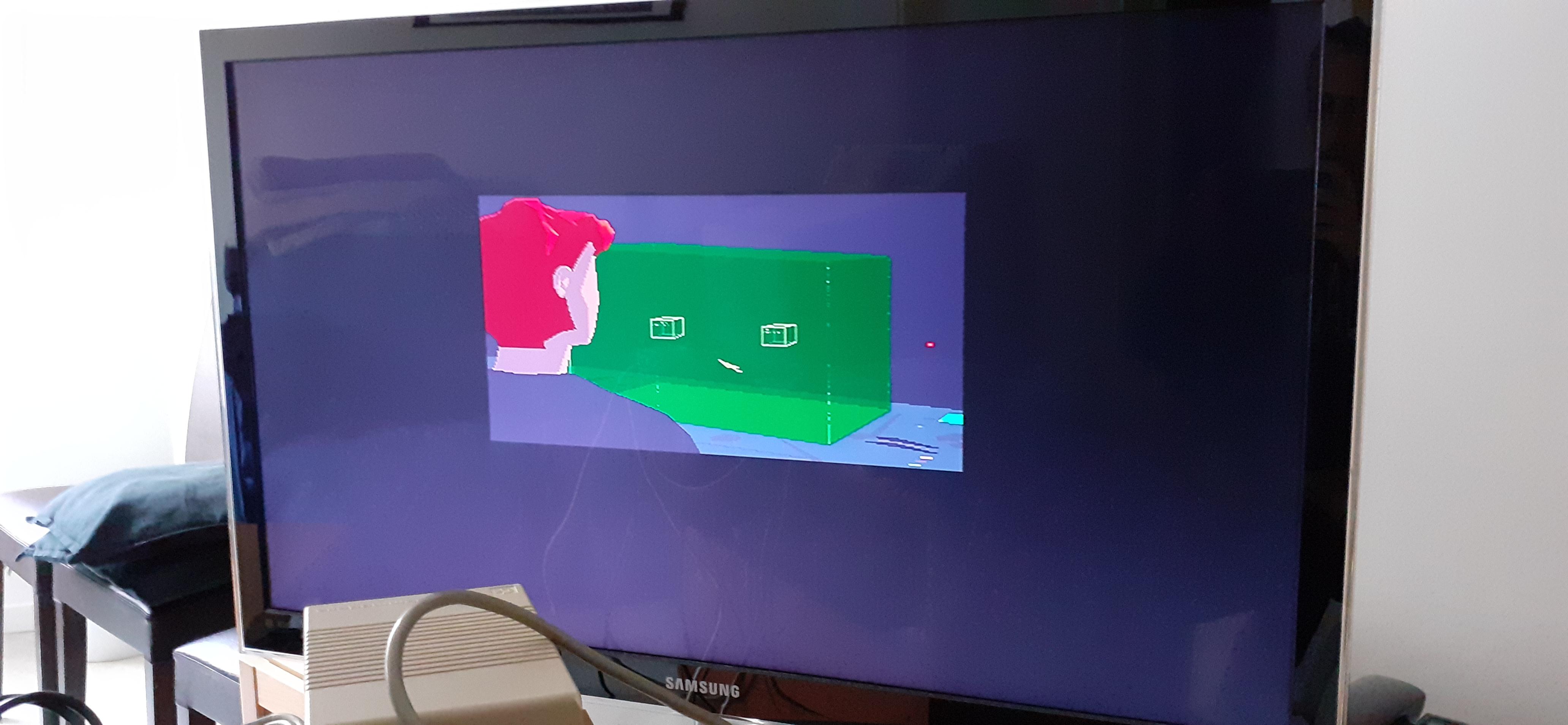

              J’y ajouterai bien ma TV LED Samsung 40C6000 qui marche correctement avec le câble Amiga RGB vers Peritel. (La TV est elle-même fournie avec un adaptateur pour brancher la Peritel sur une toute petite prise non-standard)
              Ses références complètes figurant sur l’étiquette à l’arrière :
              • Model : UE40C6000RW
              • Type No.:  UE40C6000
              • AC220-240V ~ 50Hz 140W
              • Model Code : UE40C6000RWXZF
              • Version No : SS03
              • S/N : B1Z23HKB105(…)
              • Made in Hungary
              C’est un téléviseur qui date de 2010. Sa gamme C6000 avait succédé à la gamme Samsung UExxB6000 qui date de 2009, et qui figure sur 15khz.wikidot.com
              Exemple en jeu : https://www.amigafrance.com/forums/topic/concours-du-mois-janvier-2021-deluxe-galaga-edgar-m-vigdal/page/2/#post-108519

                      #114866
                      jean3.5
                        • Messages : 616
                        en jeux, il y a Agony, ou encore Another World, si tu appuies sur la touche F4 ;-)
                        #114869
                        Bruno
                          • Messages : 432
                          Et bien ça marche. Dans Another World, quand j’appuie sur F4 ça me fait une image plus petite sur mon téléviseur. Il y a moyen de l’agrandir un peu en utilisant la télécommande.

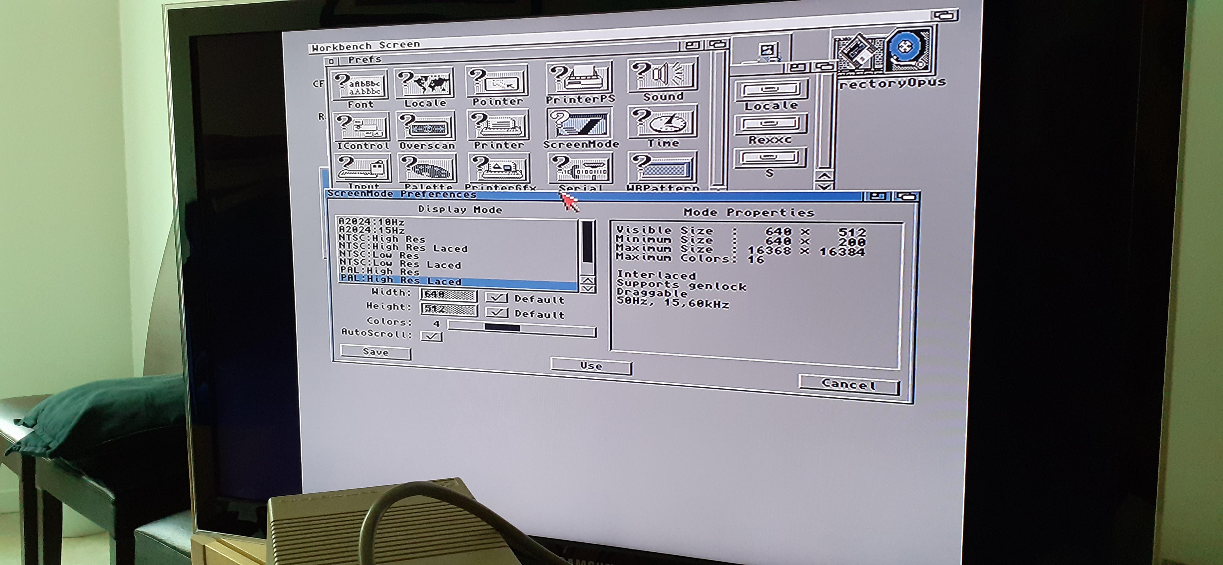

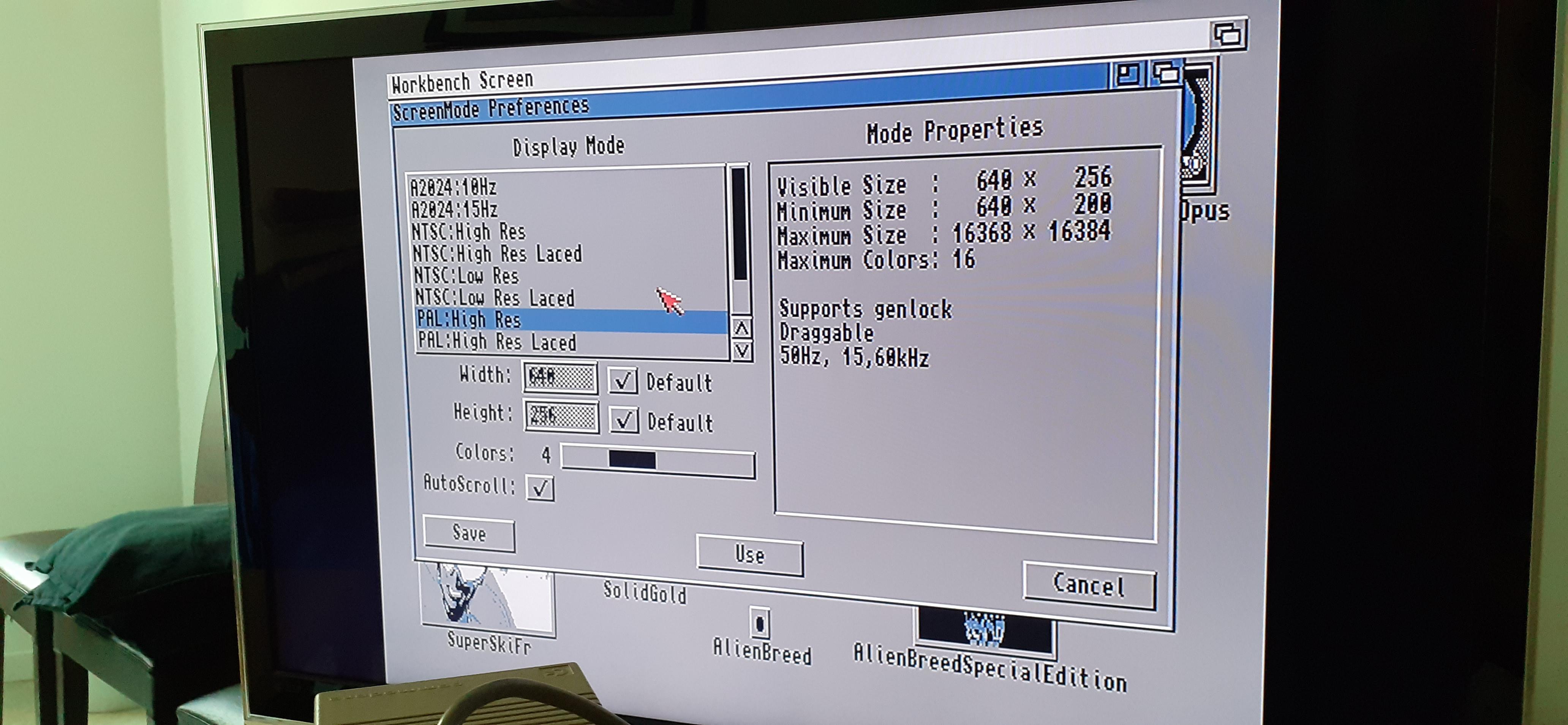

                          J’ai aussi fait quelques essais positifs sous workbench en PAL:High Res Laced et PAL:High Res. L’image est bien stable mais les pixels bavent légèrement, quel que soit le mode vidéo. On peut atténuer un peu cela en jouant sur le niveau de contraste/couleur du téléviseur. Enfin je préfère mon moniteur cathodique pour cela.
                          En fait, j’utilisais habituellement le workbench en PAL:High Res sur cette télévision avant réparation de mon moniteur Commodore.
