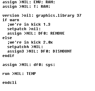

                Tu as déja essayé en ajoutant un assign à la startup du genre     assign df0: sys: ?
                Cela pourrait passer pour certains. :scratch:

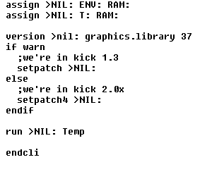

                    lol oui certains jeux l’utilisent voici mes startup 1.3/3.1:
                    (je remplace TEMP par le nom de l’exe. Bien sûr certains demandent également des assign supplémentaires)
                    Et pour ceux avec df0:
                    Et voici les fichiers dans c:
