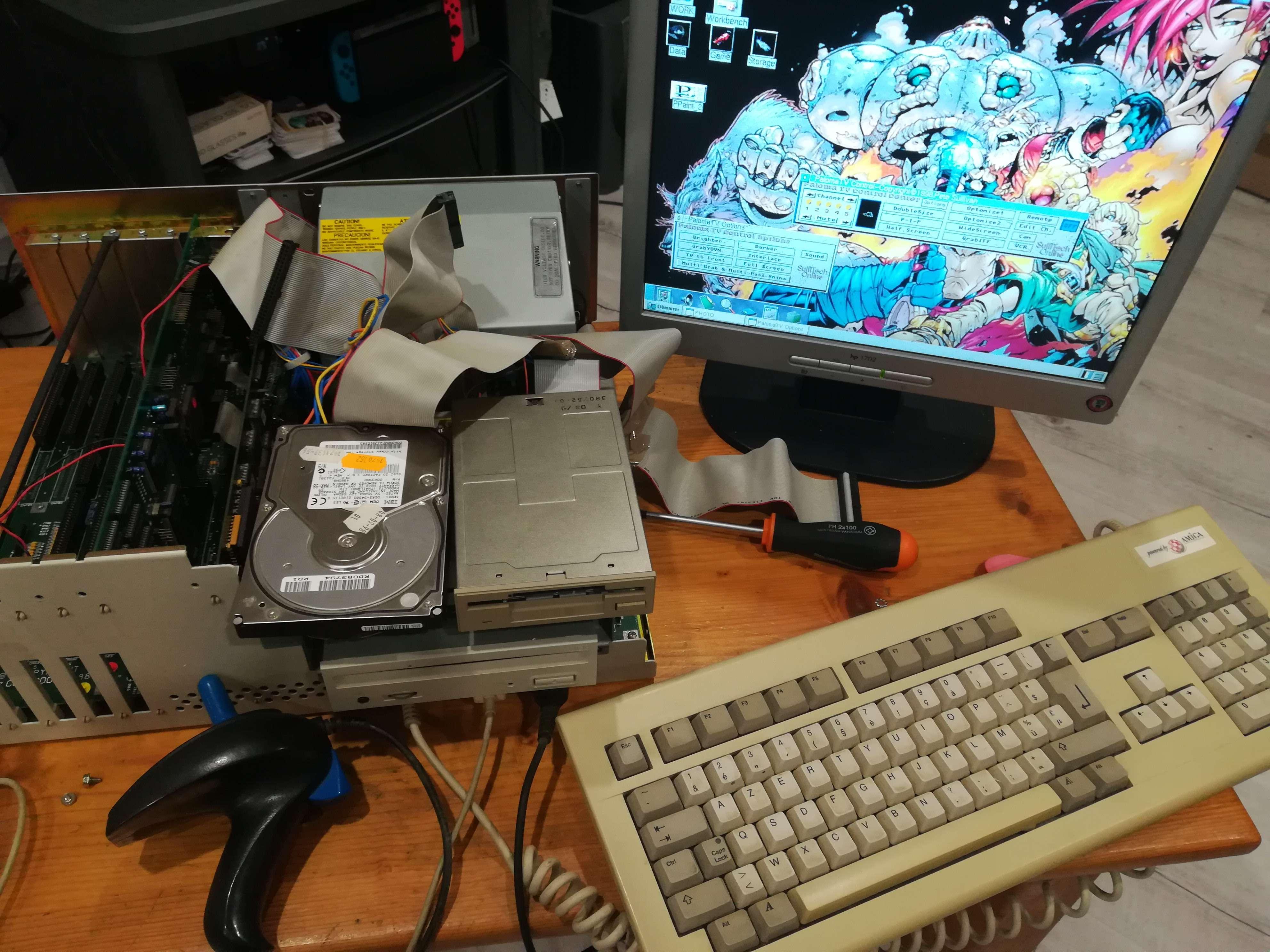

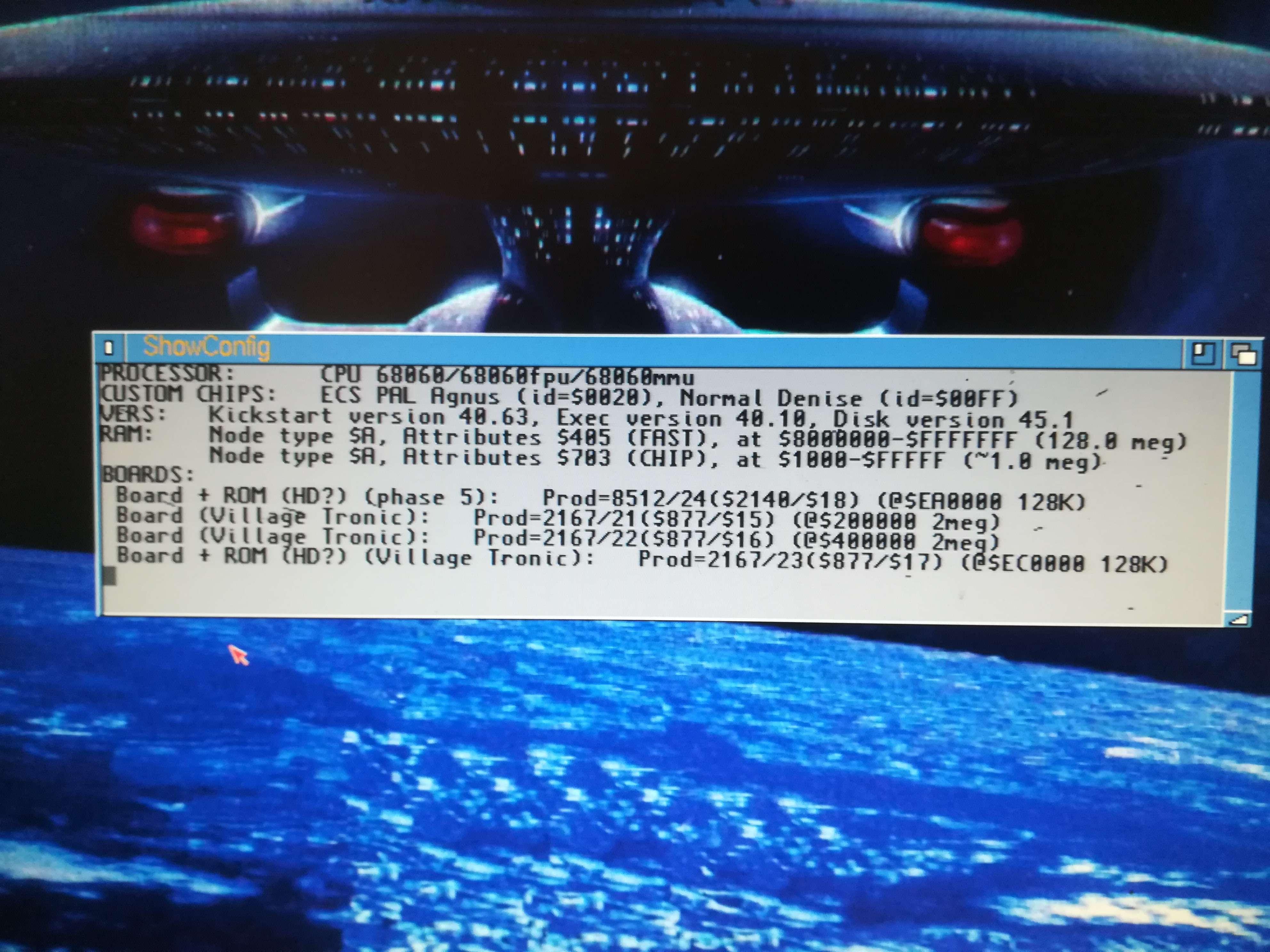

voici un petit partage sur un A2000 que j’ai rééquipé avec mes cartes de 1996 et de quoi le rendre un peu plus véloce pour un Papi 2000
au passage je n’arrêterais pas de remercier Rodrik pour ca qui a fait pour que je commence bien la nouvelle année

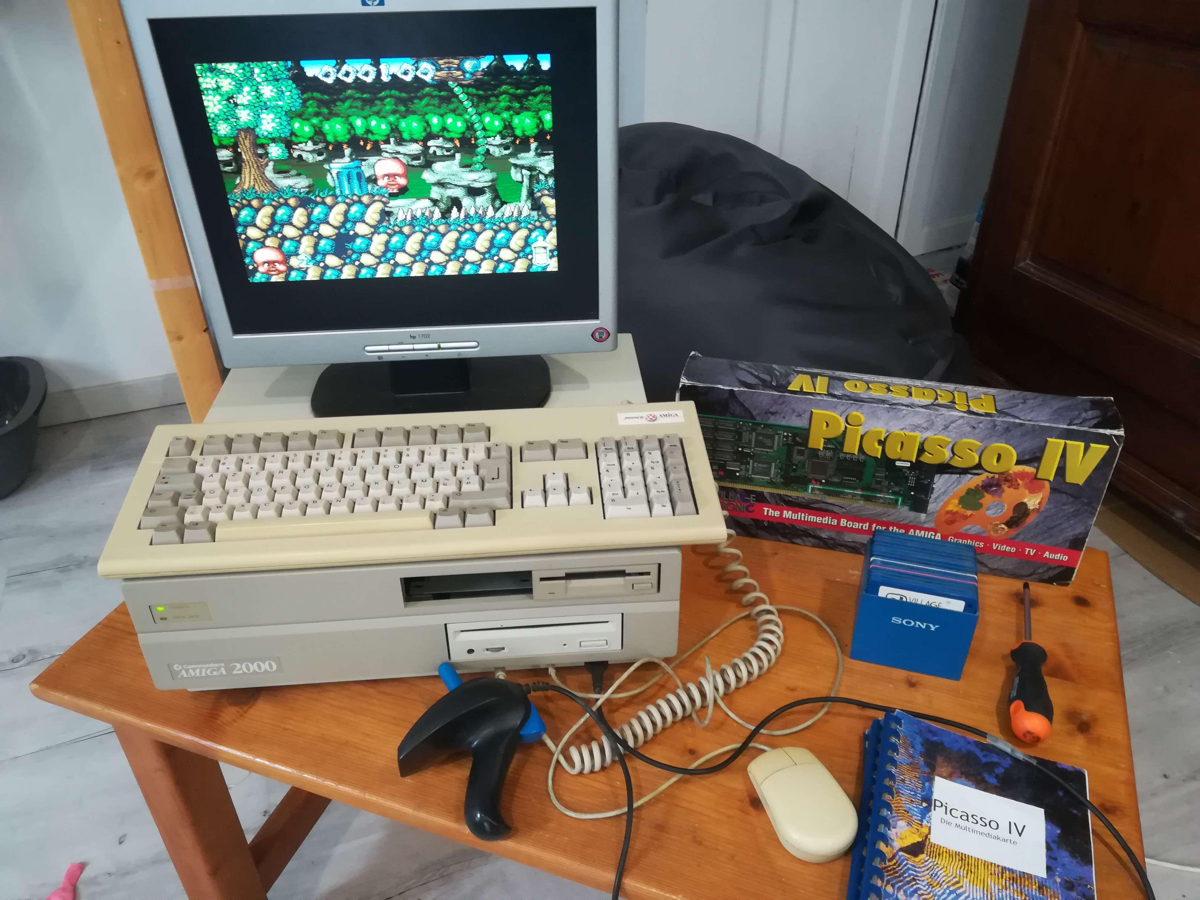

quelques images du 2000 brut de pomme dans un état plus que remarquable

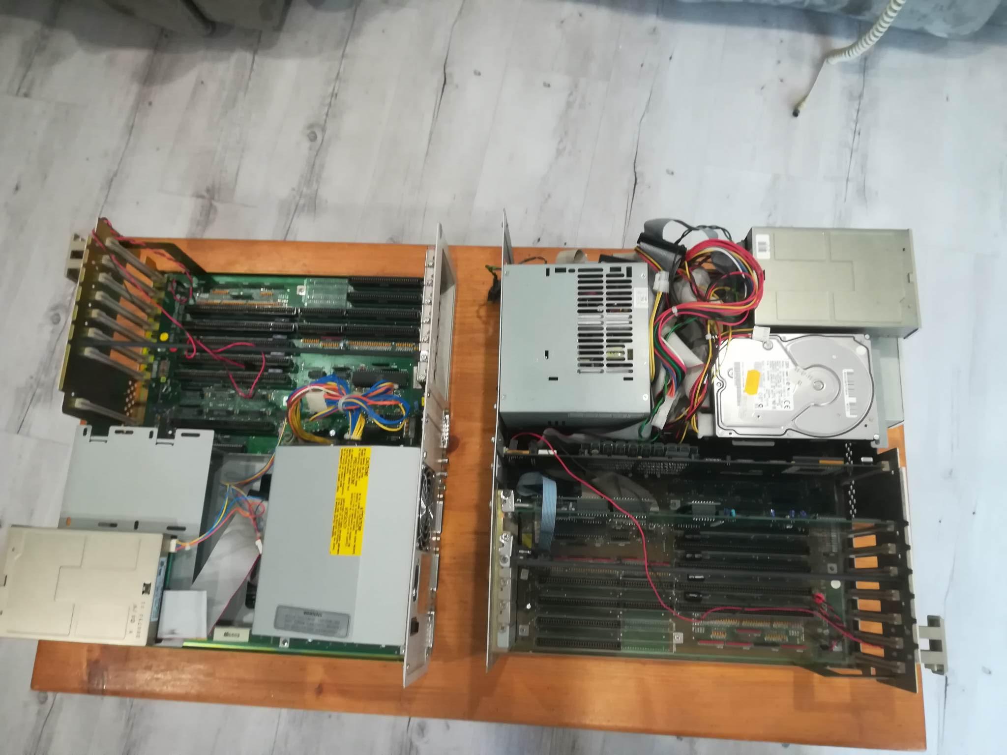

et voila la réunification de mon vieux 2000 avec celui ci

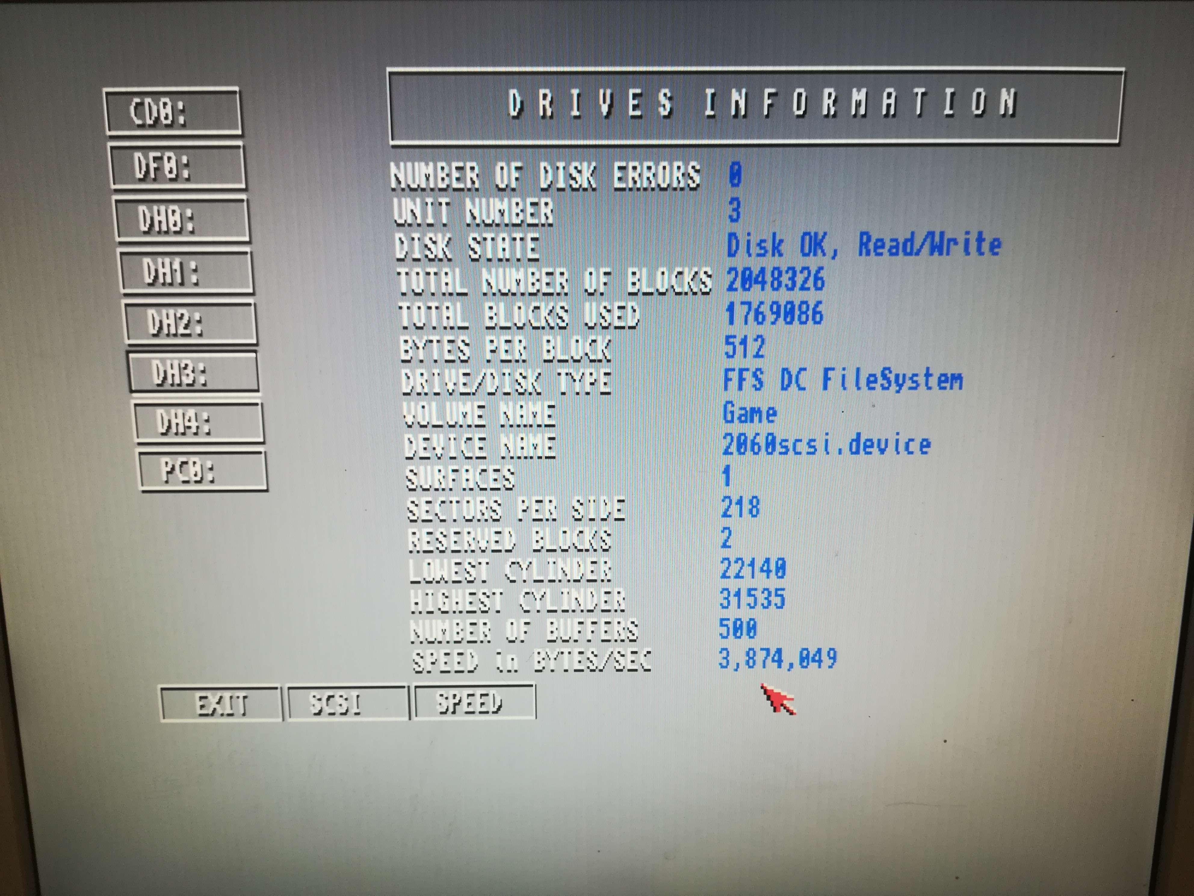

la 2060, elle, fonctionnait bien

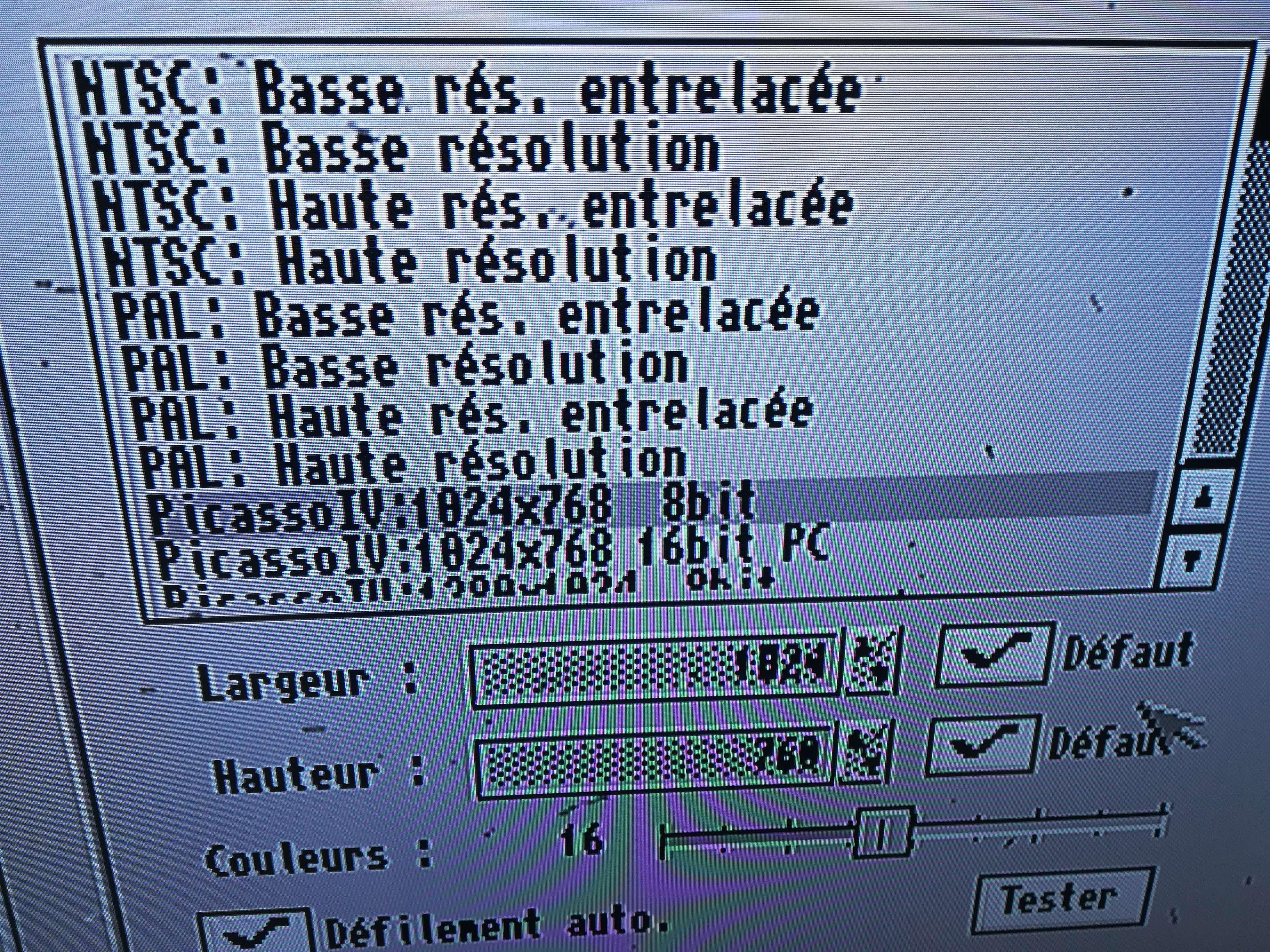

j’ai rebranché la picasso IV sans ses 3 modules

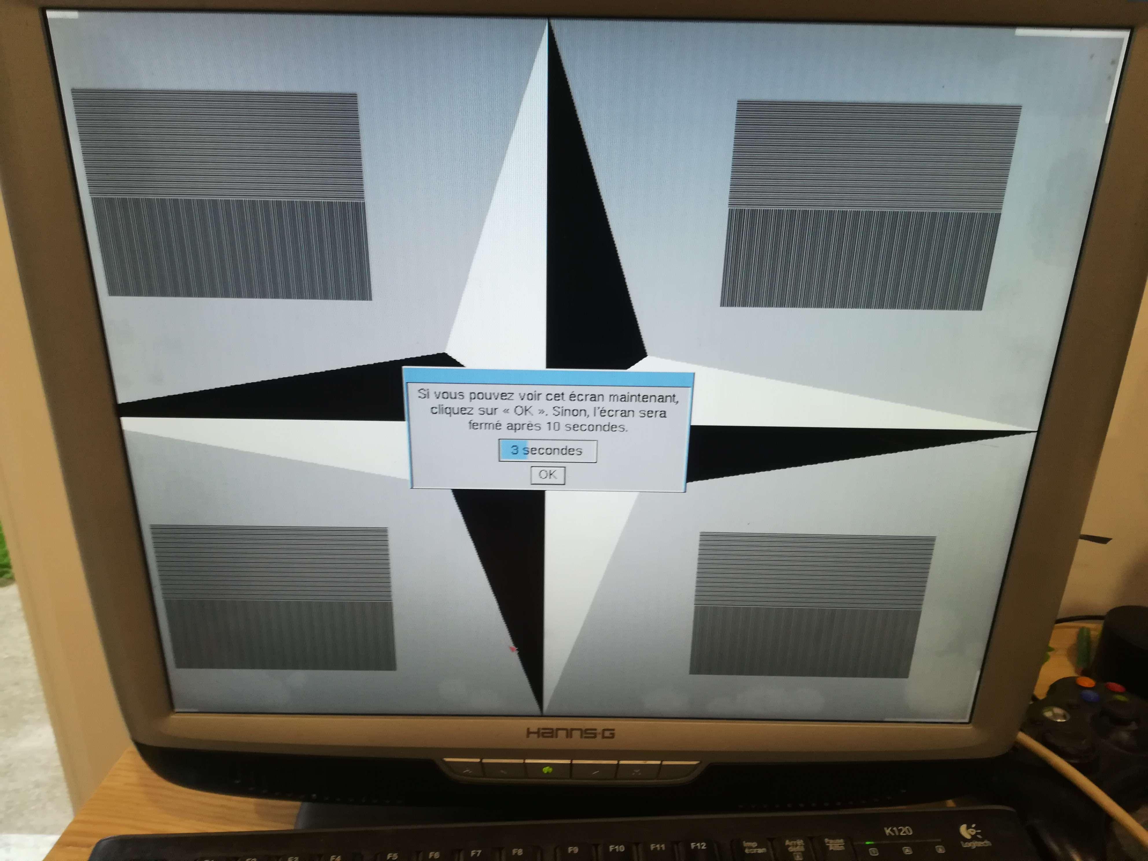

sur le composite les modes graphiques de la picasso IV sont de retour
et l’image est revenue sur l’écran VGA

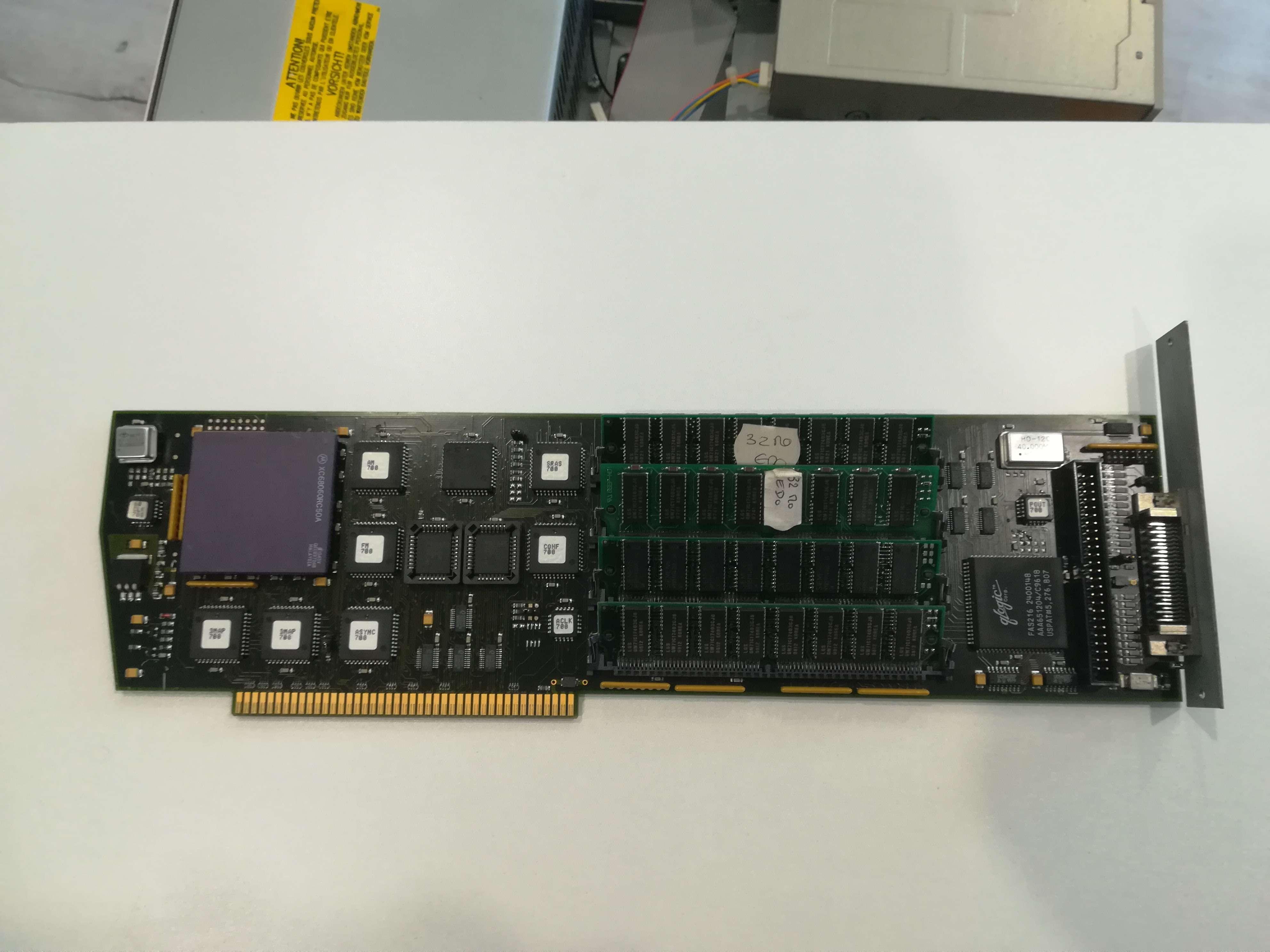

C’est après que le remontage des 3 modules que j’ai perdu la concierto des le début elle merdait et je l’ai achevé
voila une image avant le drame
elle a du avoir, coté inversé, un truc pas top qui devait faire contact et qui faisait merder le reste

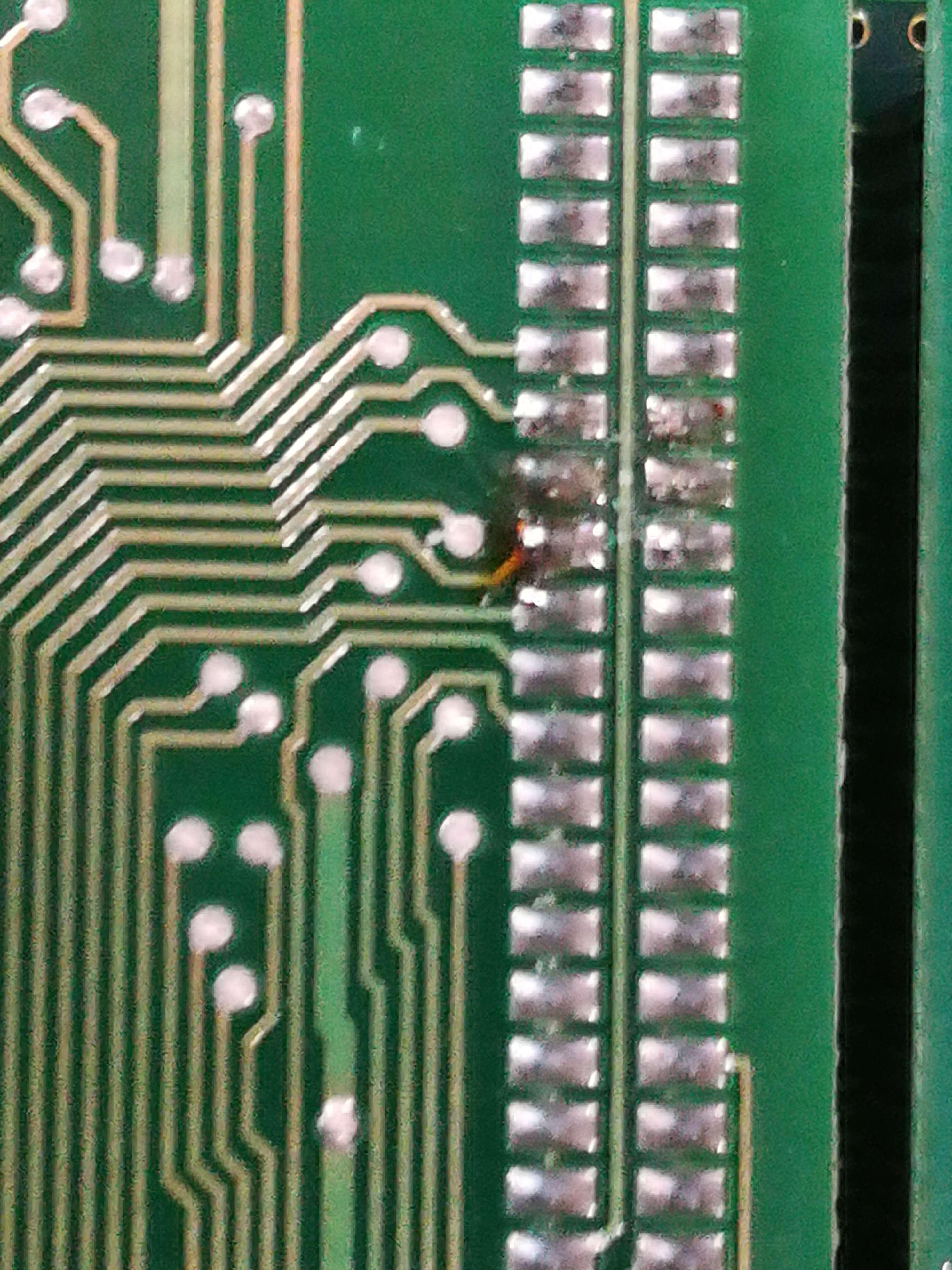

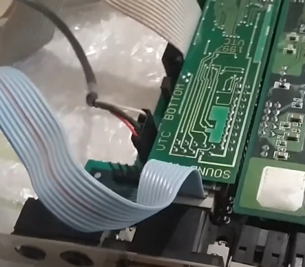

et le soir tardif du dernier remontage j’ai merdé sur un cordon celui du fliker fixer
je suis sur qu’Aladin lui n’aurait jamais fait cette erreur mais bon je ne suis plus a 6km de chez lui mais a 45km
ici on voit bien l cordon gris rouge noir et blanc il est à sa place et moi je l’ai mis en bas aligné a la nappe de la concierto qui était une sortie à relier au CD
bon la puce a grave pas aimé et elle est morte et j’ai eu de la chance de ne pas cramer Amiga !! comme quoi quand il ce fait tard et que l’on est fatigué, surtout ne plus rien faire que l’on risque de regretter.
donc le matin je mets le module concierto sans vérifier sur la carte j’allume et bye bye !
on m’a dit que si je retrouve une puce comme celle la on pourrait la réparer donc tout n’est pas fini pour la concierto

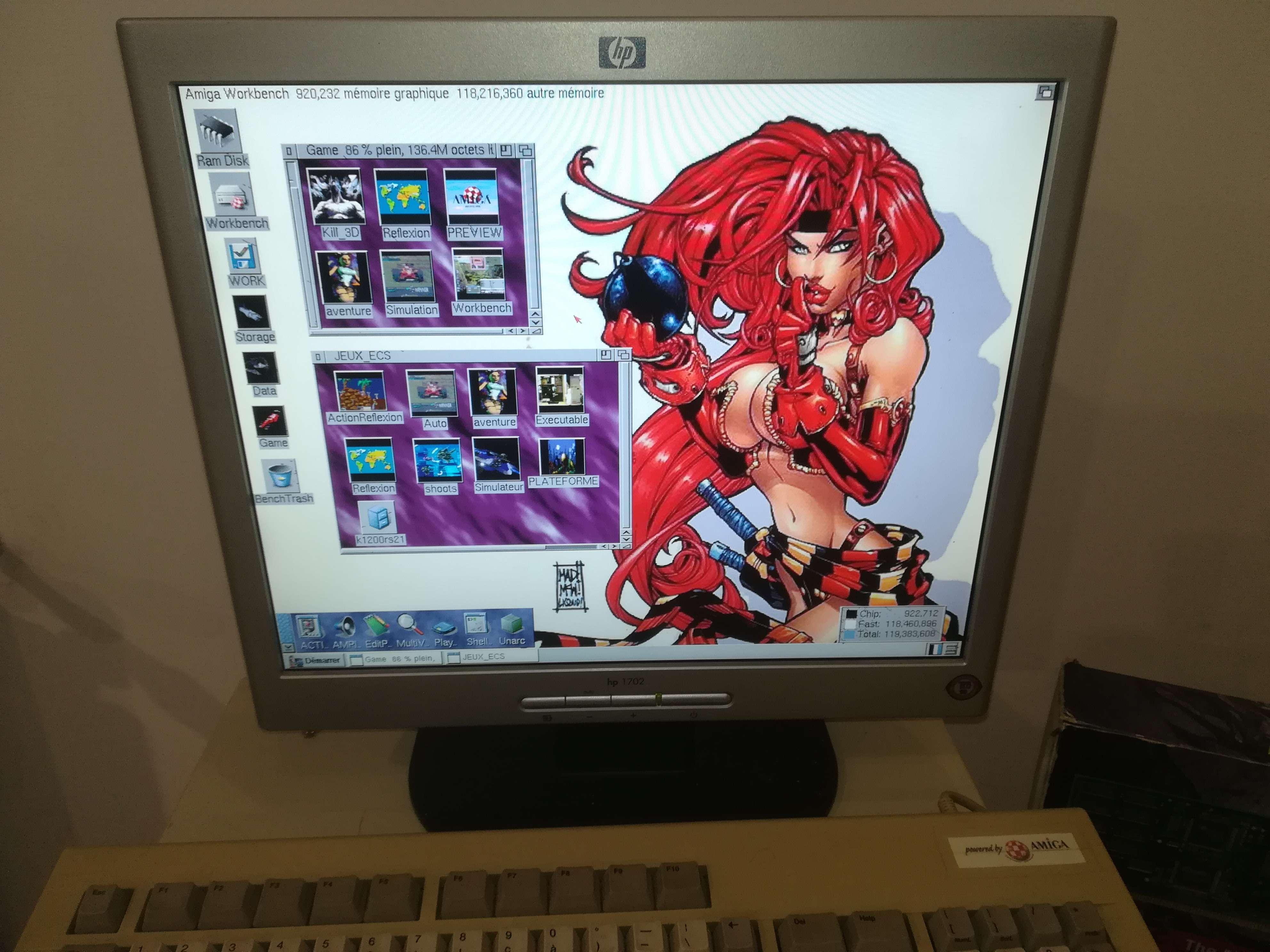

quelque images avec l’amiga refermé

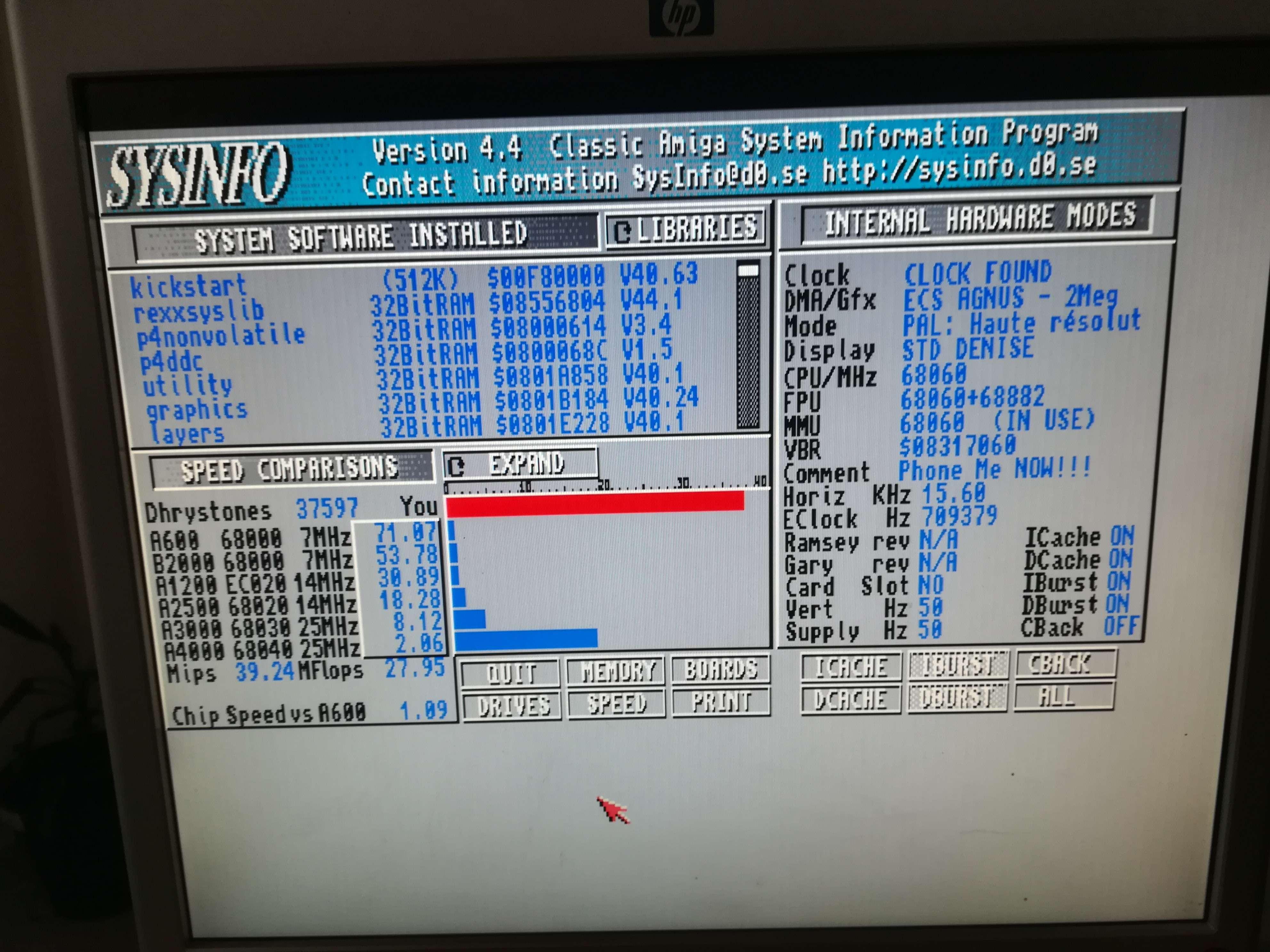

et pour finir, avec difficulté, je n’ai pas de quoi faire de bon transfert entre mon pc et l’a2000. j’ai quand même réussi à intégrer quelques unes de mes icones dessus
et non pas en émulation
le 2000 reste dans son jus de 2005 avec que des truc pas a jours et un whdload 1.5 qui est loin d’être la derniere version 18.8

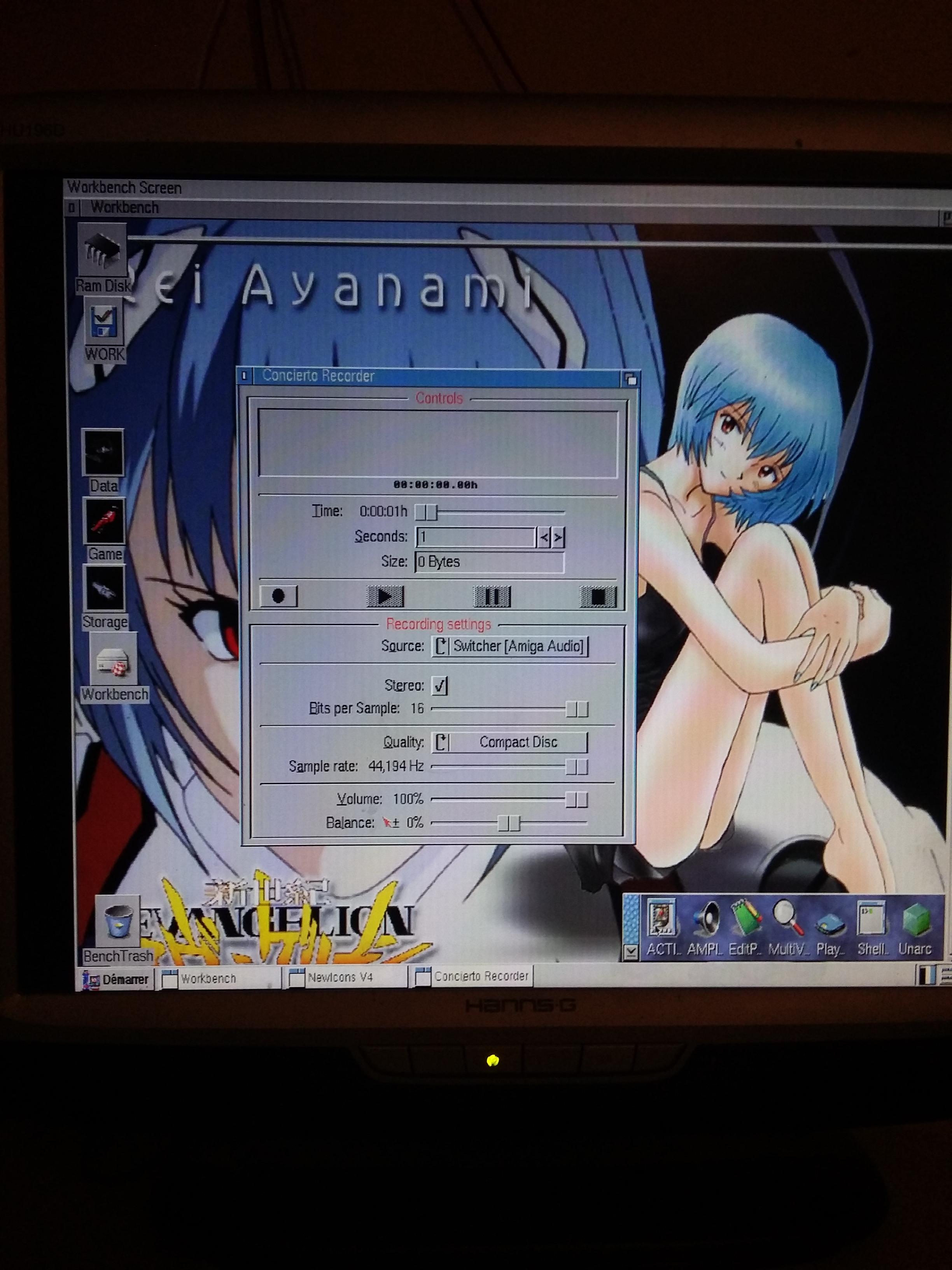

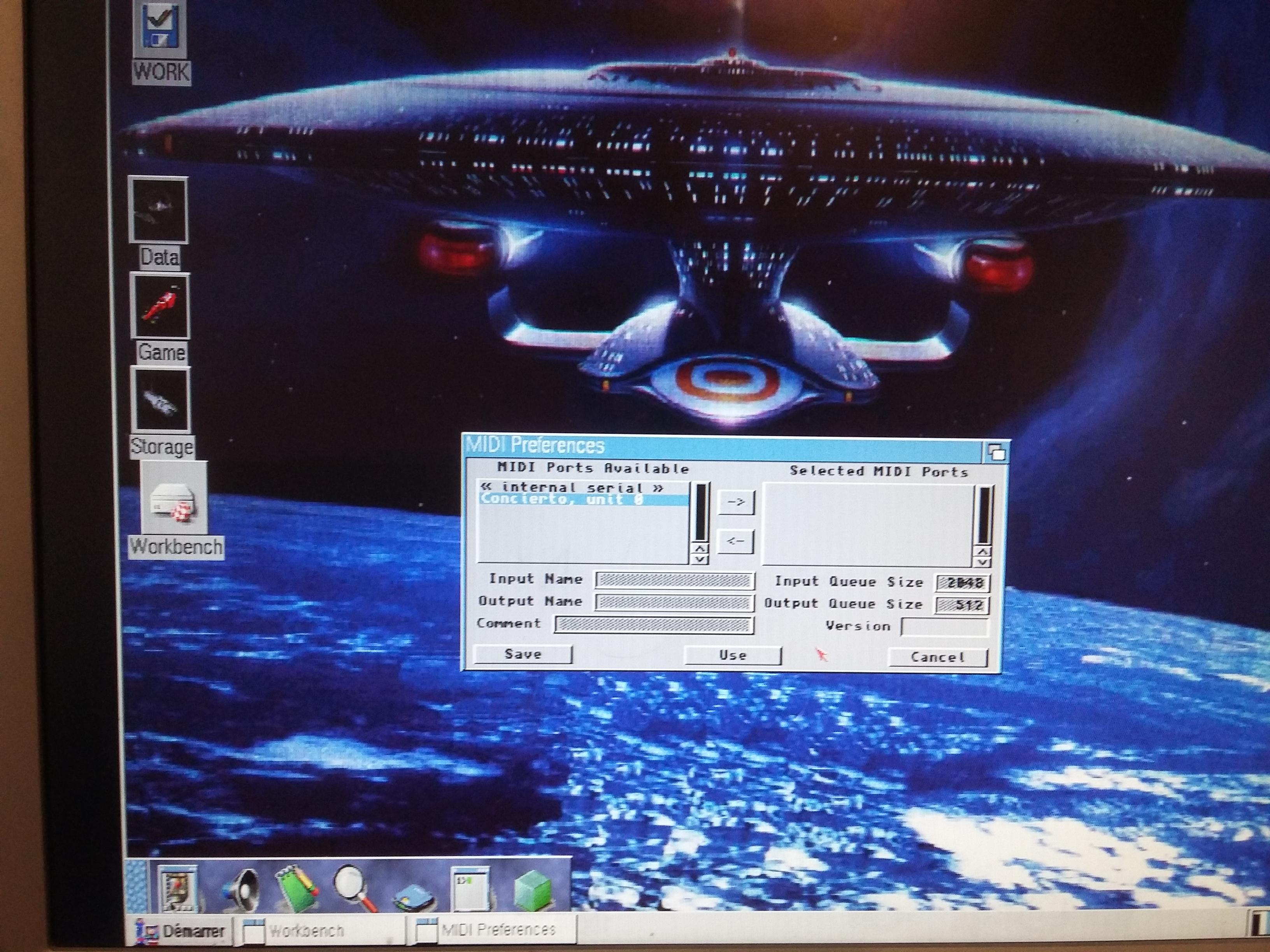

et le jour ou j’aurai la puce et la réparation, voila ce que donnerait mon AHI sur concierto
beaucoup plus pro que ce que l’on voit sur la prélude!!
