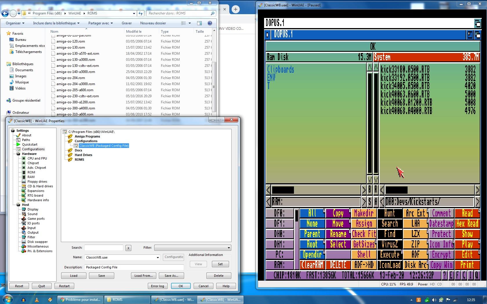

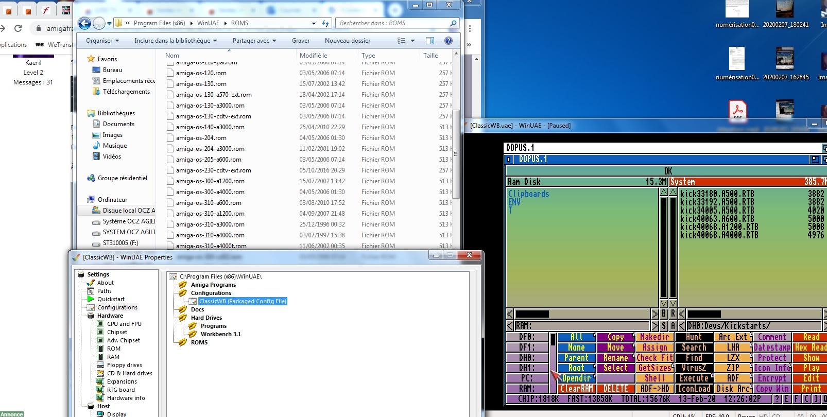

          Par contre, une fois dans l’Amiga virtuel, c’est là mon problème de Kickstarts (cf les précédentes photos).
          Je n’ai pas (plus) d’Amiga 1200, alors le problème c’est que je ne sais pas comment glisser ***rom.key dans Devs:kickstarts/*** car dans ma liste de ROM fourni par AF, que j’ai glissé dans le dossier ROMS pour WINUAE, quand je lance classic WB, je n’ai pas autant de ROM apparentes, et dans celles présentes qui doivent coller, même renommées, bah ça coince…
          Je suis Novice oui pour cela, j’aimerais juste m’amuser sur un D :wacko: :cry: D virtuel d’amiga… C’est compliqué pour moi, et même stick346.LHA n’y fait rien (fichiers RTB et PAT que j’ai rajouté dans les ROMS mais je ne sais pas trop à quoi ça sert même si on m’a brièvement expliqué).

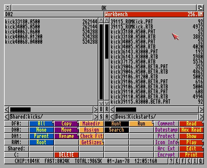

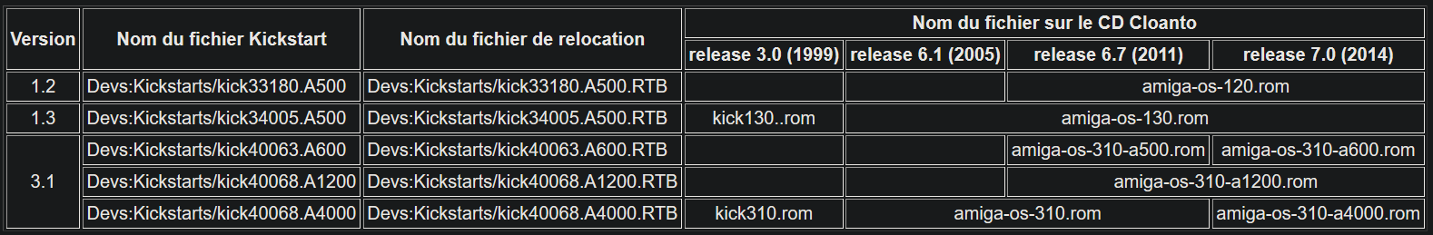

              Tu as bien fait concernant stick346.lha, il faut effectivement les fichiers RTB dans Devs:kickstarts, mais bien sûr ce n’est pas suffisant.
              Comme l’explique la doc de WHDLoad, tu as besoin de placer les kickstarts suivants :
              Pour clarifier : tu prends depuis Amiga Forever le fichier nommé amiga-os-120.rom, tu le renommes kick33180.A500 et tu le places dans Devs:kickstarts, et ainsi de suite.
              À l’arrivée, ton dossier Devs:kickstarts doit ressembler à ceci :
              Si tu avais un fichier rom.key avec tes roms d’AF, place-le là aussi.
              Normalement, c’est tout !

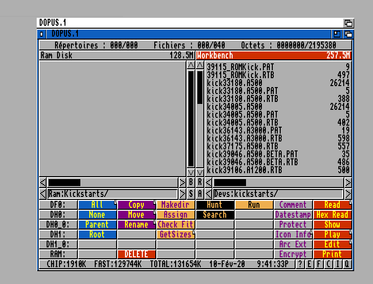

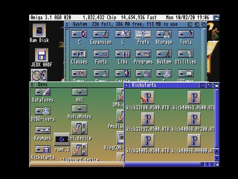

                Bonjour Kaeril, j’ai vu un peu tard le message, mais merci, et merci la copie écran.
                Les instructions que tu indiques je les ai déjà mises en place, pour la première partie, et tu mets le point sur le problème plus précisément, le soucis se présente donc ici d’après ta 2e copie écran (j’ai déjà renommé les kickstarts, plus bas dans la fenêtre, cependant, effectivement, j’ai un soucis ici : je ne sais pas comment placer les kickstarts là-dedans, je rappelle que je fonctionne sous winuae 4.3 et classic WB full version 2.8.
                Du coup, je pense vraiment si tu as une idée résolutive, c’est la BA du jour ou de l’année lol..

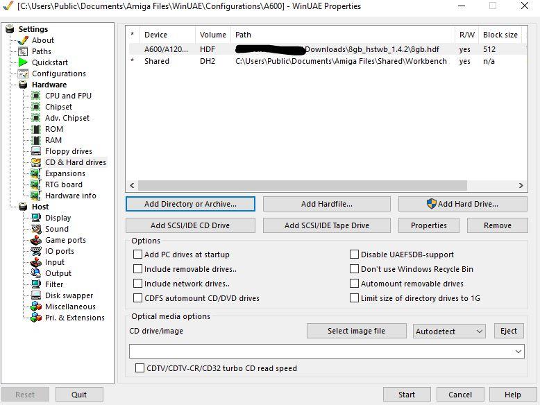

                      Tu as donc besoin de transférer des fichiers depuis un de tes dossiers Windows vers ton disque dur Amiga. Sous WinUAE, le plus simple pour cela est de monter un dossier en tant que partition : dans CD & Hard Drives, clique sur Add Directory or Archive, puis Select Directory. Sélectionne le dossier où tu as placé tes kickstarts renommés. Puis donne un nom de device et de volume (je vais choisir Shared en device name et DH2 en volume label, pour l’exemple).
                      Normalement tu dois arriver à quelque chose qui ressemble à ça :
                      À partir de là, tu peux lancer Directory Opus depuis l’Amiga, ouvrir Shared: d’un côté, Devs:Kickstarts de l’autre, et transférer les fichiers comme tu veux.

                        Merci Aladin, j’ai noté l’info et je commence à comprendre…
                        Pour Kaeril, franchement, merci de t’être porté à mon niveau d’intelligibilité, j’ai enfin réussi, je crois que bon nombres sauront réussir avec ton intervention, du coup j’ai dune 2 et populous, et d’autres qui fonctionnent.. Ishar 2 demande une autre rom ou une histoire de Slave, mais je n’ai mis que la ROM du 500 dans les Devs dans l’immédiat renommé et avec Majuscule…
