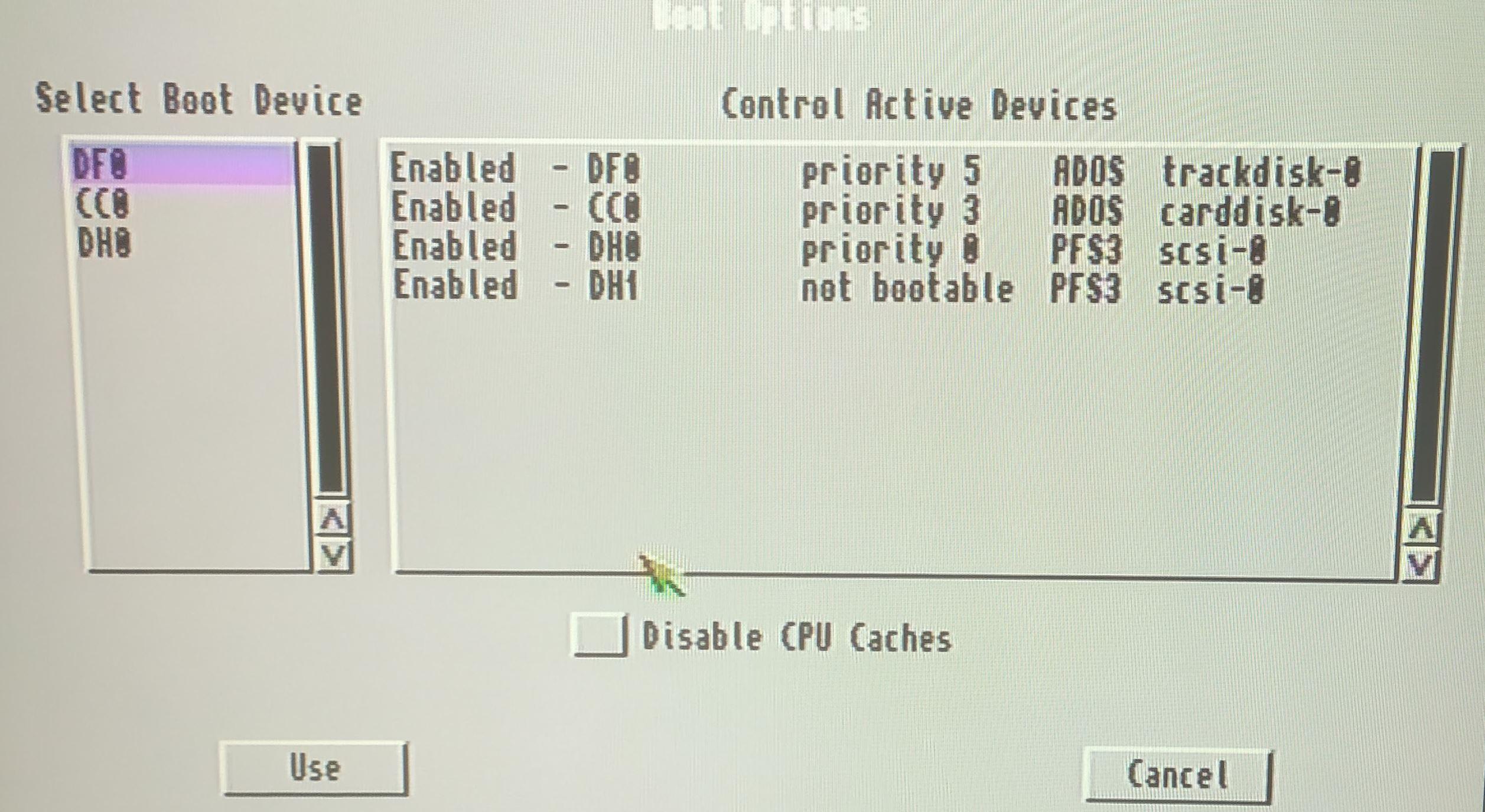

      Bonjour à tous,
      J’ai préparé sous winuae une carte CF (CF->SD) de 16go.
      J’ai suivi des tutoriels et non sans mal je suis arrivé à ce que winuae boot sur ma carte CF et sur classic WB lite (WB 3.1).
      J’ai ensuite installé dans mon A1200 (sans rien, pas d’extension ou de cartes) un adaptateur IDE-CF (version V.H2 apparemment c’est celui là qu’il faut) et le sourire aux lèvres, j’ai allumé… écran gris et… rien :cry:
      Même pas la version de la rom, rien du tout écran gris.
      Je reboot sans la carte CF (mais avec l’adaptateur toujours dans l’amiga) et j’ai bien le screen avec la version de la rom.
      Je remets la CF et écran gris.
      Au démarrage, j’ai cliqué sur les 2 mouse boutons pour avoir le boot menu (voir ci-dessous) mes DH0 et DH1 apparaissent bien, je sélectionne le DH0 pour boot et démarre… écran gris…
      Voilà où j’en suis moi qui était méga confiant je me vautre à 2 mètres du bol de sangria :-)
      Merci d’avance pour toute aide

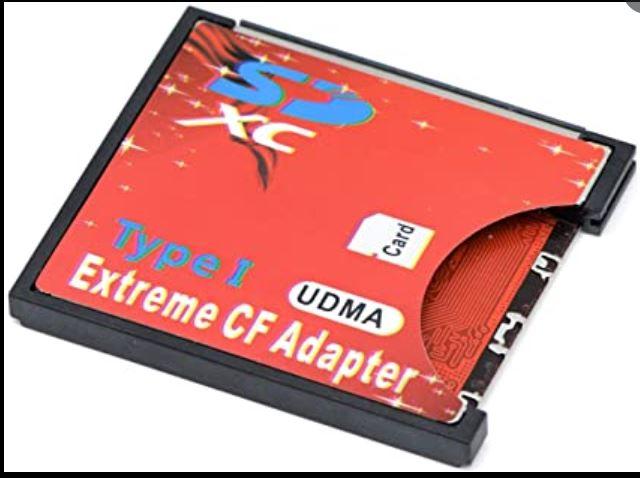

                  #129838
                  chrisbati
                    • Messages : 34
                    voici à quoi ressemble un adaptateur cf sd

                    chrisbati
                      • Messages : 34
                      Bon fin de l’histoire.
                      En plus de la compatibilité de la carte sd ou micro sd (transcend ne fonctionne pas par exemple), la compatibilité de l’adaptateur CF/SD joue aussi.
                      L’adaptateur ci-dessus ne fonctionne pas dans mon PC mais bien avec l’amiga… allez comprendre !
