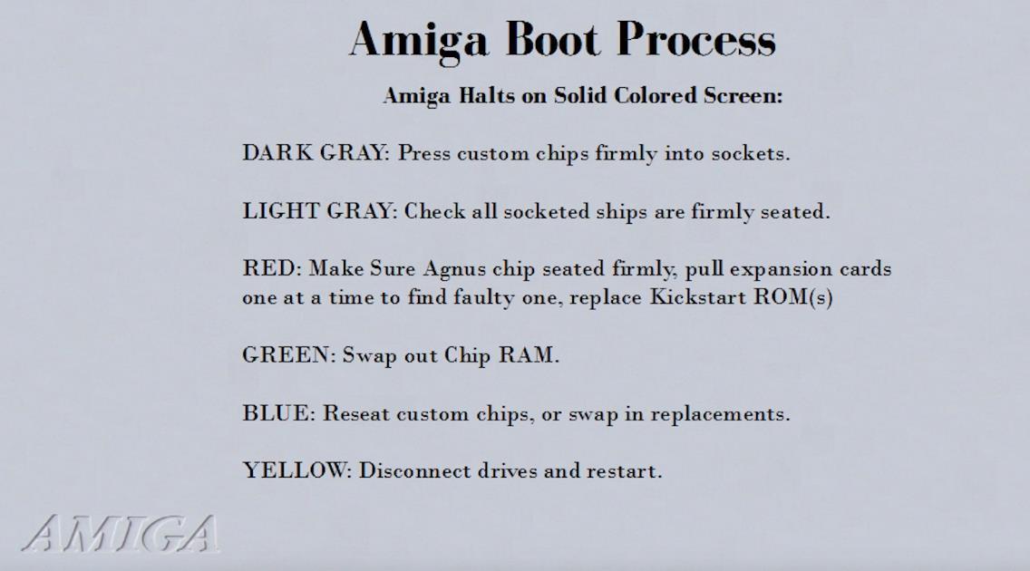

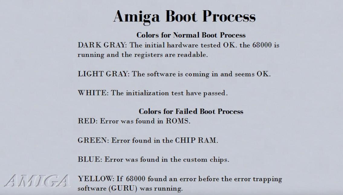

        Écran vert c’est pas plutôt la Ram le problème ? Pour un fat agnus regarde chez relec ils sont sympas et ils en ont peut-être encore.

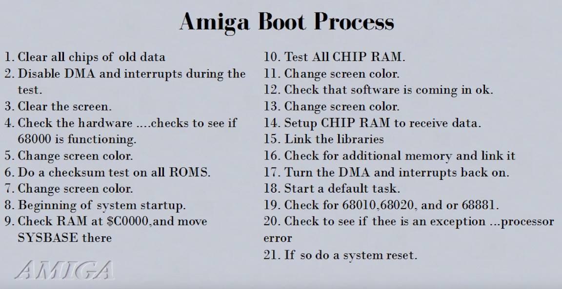

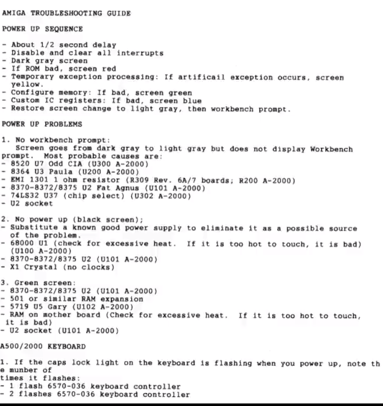

            Bonjour leclement,
            D’après la page
            http://obligement.free.fr/articles/routine_demarrage_amiga.php
            le test de la chipram échoue lorsque ton amiga boot.
            Je vois quatre possibilités :
            • un support de puce est abîmé (le support de fat Agnus vieilli mal et l’acide de la pile peut ronger des supports) ;
            • fat Agnus est abîmé ;
            • une ou plusieurs puce(s) de chipram est (sont) abîmée(s);
            • une ou plusieus pistes de la carte mère sont coupées.
            Comme la pile a coulé, je pense qu’il faut d’abird vérifier toutes les continuités des pistes de la carte mère à l’aide du site http://www.amicapcb.org et d’un multimètre.
            Connais-tu le blog de Cosmos ? Ce réparateur a publié ses méthodes pour réparer des amigas. Halifax, un autre réparateur, publie des vidéos sur Youtube.
            N’ayant jamais réparé un amiga, je ne peux pas t’aider davantage.
            Bon courage

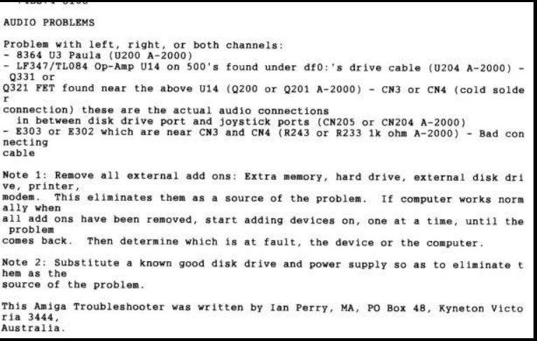

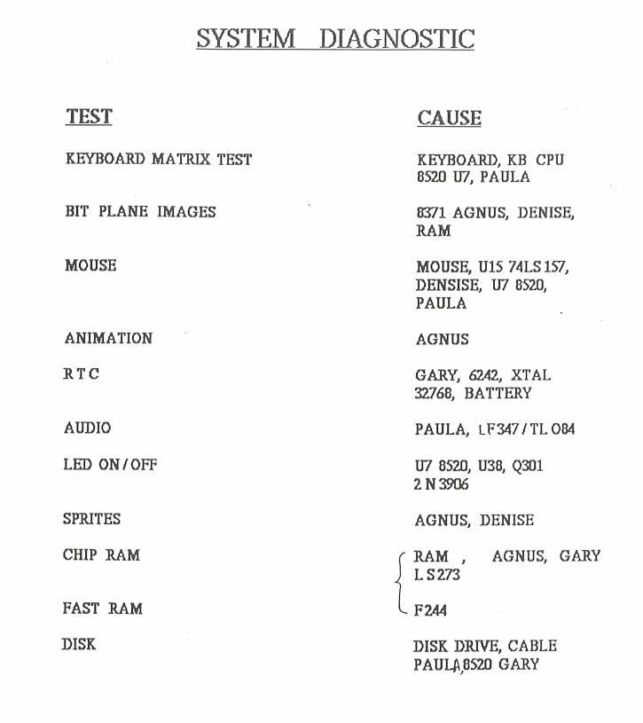

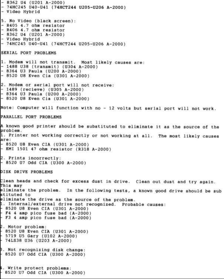

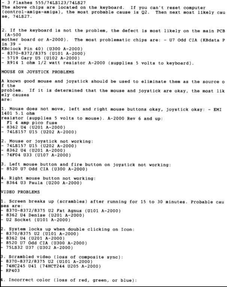

                un pdf aussi qui peut aider :
                https://ia801207.us.archive.org/33/items/Amiga5002000TroubleShooter/Amiga%20500-2000%20Trouble-shooter.pdf

                        Suite à vos messages et conseils j’ai vérifié les différentes checklists pour les couleurs d’écrans et aussi les pistes autour de l’ancienne batterie qui avait coulé (grâce au site http://www.amigapcb.org/ qui est super bien fait tu as raison @Kathleen). Les pistes sont ok. :yahoo:

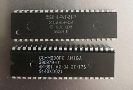

                          Hello à tous, chômage technique oblige, je me suis remis sur la CM de mon amiga 500+.
                          J’ai ressoudé les RAM qui avaient des marques d’acide. Bonne nouvelle plus d’écran vert.
                          Par contre je reviens sur l’écran gris  puis rouge :wacko: (sans les composants ODD CIA (A) et EVEN CIA (B).
                          Et quand je démarre l’amiga avec les composants ODD CIA (A) et EVEN CIA (B) j’ai un écran bleu… :rant:
                          En plus la rom que j’ai achetée sur ebay ne marche pas on dirait (celle du haut) :
                          Je continue mes test.
                          Et vous tiens informés. J’espère que vous allez bien et que vous n’êtes pas malade…
                          C.

                          かすりん (Kathleen)
                            • Messages : 887
                            @leclement,
                            Tu as donc deux Kickstart différents, 1.03 (celui du haut) et 2.04 (celui du bas)
                            Encore quelques infos intéressantes dont la plupart déjà citées plus haut:
                            https://www.pmsoft.nl/amiga/amiga-parts-chips.html
                            Au fait, le Kick 1.3 est-il compatible avec le A500+ ??? où faut il justement le 2.0x pour gérer les différences entre l’ A500 et A500+
                            Courage à toi aussi en cette période pas évidente du tout.

                            Chipset
                              • Messages : 214
                              je pense que le kickstart 1.3 est compatible mais je te conseil la 2.04.
                              truc bête mais une loupe ! c’est indispensable pour bien mater la carte mère.
                              Enfin et pour gagner du temps, avoir une diag rom. tu es de quel coin ?

                              leclement
                                • Messages : 11
                                @leclement, Tu as donc deux Kickstart différents, 1.03 (celui du haut) et 2.04 (celui du bas) Encore quelques infos intéressantes dont la plupart déjà citées plus haut: https://www.pmsoft.nl/amiga/amiga-parts-chips.html Au fait, le Kick 1.3 est-il compatible avec le A500+ ??? où faut il justement le 2.0x pour gérer les différences entre l’ A500 et A500+ Courage à toi aussi en cette période pas évidente du tout.
                                Salut @Kathleen, merci à tout hasard j’ai vérifié mes composants dans cette liste, seule DENISE à l’air inconnue : ECS Denise 390433-02 ????
                                Je continue. Je pense qu’il doit y avoir un problème avec les supports de certains composants. Peut-on les remplacer par des support standards genre achetés sur CONRAD.FR ?
                                Merci ! :-p
