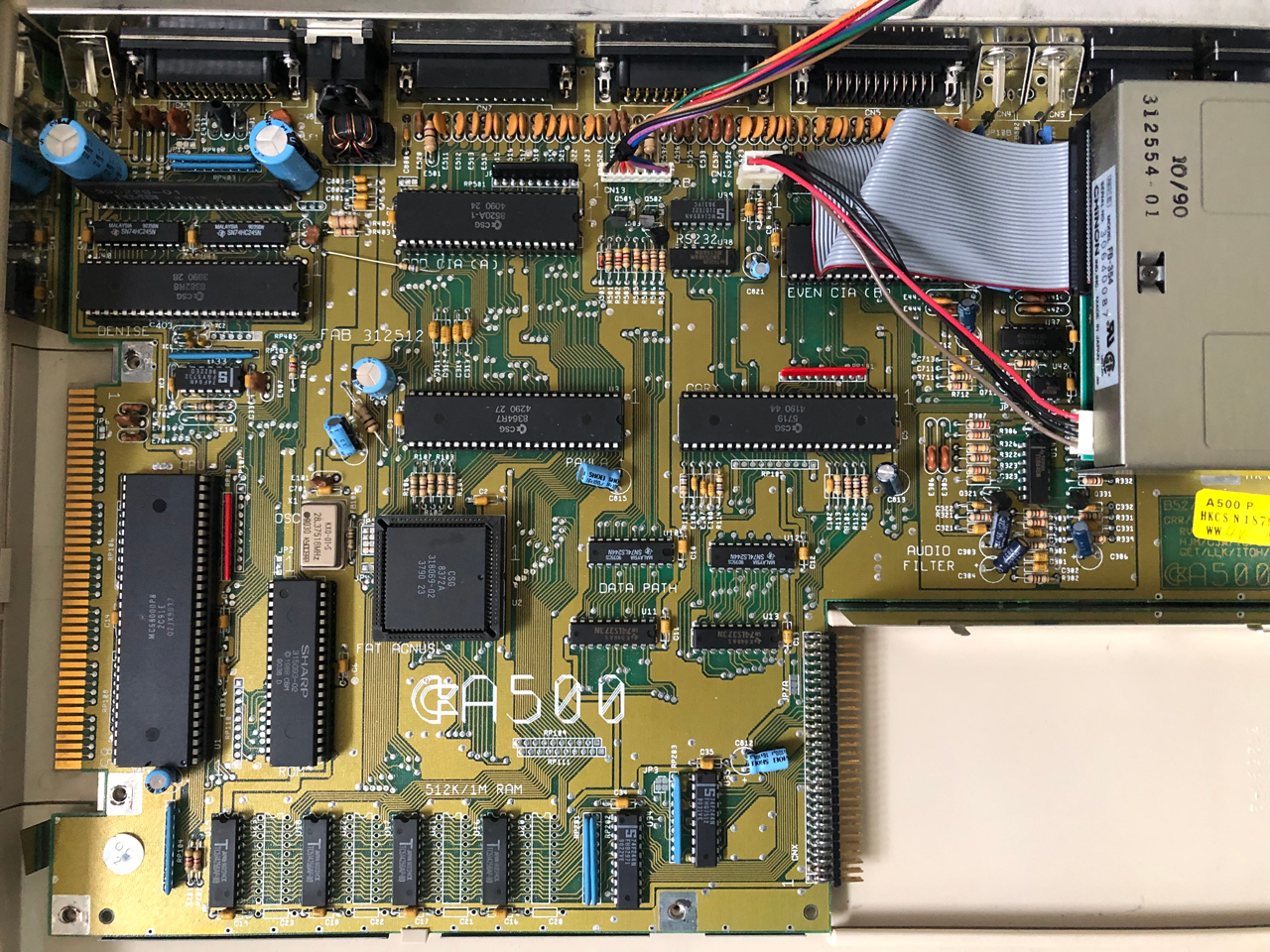

      Bonjour les Amis Gagas,
      J’ai donc un gros soucis après achat de mon tout premier AMIGA 500.
      Il m’a été vendu avec son alim mais sans câble vidéo, donc pas testé à sa réception,
      le temps de trouver et acheter un câble vidéo péritel/DB23 (et une souris au passage) sur LeBonCoin (43€ de frais supplémentaires), je me rends compte qu’il ne fonctionne pas : écran noir.
      J’ai tout d’abord contacté le vendeur du câble, il m’assure l’avoir testé, en plus j’ai la commutation automatique qui se fait sur ma cathodique, donc peu de chance qu’il soit réellement en cause.
      Donc, à la mise sous tension j’ai :
      • Sur le clavier : la led verte s’allume (très intense et sans aucune variation).
      • Aucun son de la part du lecteur D7  (sinon l’ouverture mécanique du cache de la disquette à l’insertion). Pas de son caractéristique de lecture que ça soit à vide ou avec une disquette insérée.
      • Ma TV commute bien sur la source automatiquement.
      • Sur l’écran : du noir. Sans aucune variation lorsque je titille les prises (péritel et DB23) ou même le FAT AGNUS directement.
      Les  forces en présence :
      • un Amiga 500 — rev. 6A
      • Un lecteur D7 qui semble de série : CHINON FB-354 — Rev E
      • un bloc Alim officielle A500 Input 220V / 50Hz qui m’a été vendu avec.
      • un câble vidéo custom péritel/DB23 (qui n’embarque pas de résistances).
      • Une TV cathodique Samsung assez moderne (année 2000) compatible 50/60Hz.
      Visuellement, c’est propre, pas de traces de coup de chaud, de corrosion, ni de coulures, pas de condensateurs gonflés ou de pattes cassées (investigations à pousser cela-dit).
      Carte mère
      J’ai naturellement appuyé soigneusement sur tous ce qui peuple la CM en matière d’EPROMs sur support tulipe. Et ça méritait, pas mal de cracks !
      Mais aucun résultat sur mon écran qui reste tristement noir.
      Je précise que je n’ai pas payé cet AMIGA 500 + alim une paille, ce qui m’aurait mi la puce à l’oreille, mais 140€ (+10€ de port). Certes sans câble vidéo, mais à un tarif qui implique néanmoins la forte conviction du vendeur qu’il fonctionne.
      L’annonce ne précisant pas « en panne », « à réparer », « vendu pour pièces » mais simplement : « S’allume et le caps lock répond, seul test que j’ai pu effectuer je n’ai plus d’écran adapté…« . Couplé au prix adéquat demandé, la conviction qu’il fonctionne n’était donc pas vraiment en question.
      Selon vous, dois-je demander une ristourne ? (le prix d’un lecteur de D7 fonctionnel et d’un Capkit) ?
      Voilà sinon je suis une pipe en électronique, j’ai des notions mais on peut considérer un niveau débutant.
      J’ai bien un multimètre de base VoltCraft VC-11 (mais ne sait pas l’utiliser), avec votre guidance je peux éventuellement essayer des choses.
      Et j’ai un fer à souder de base (ça je sais l’utiliser), avec de la tresse et de l’étain.
      Si vous avez des pistes (et pas sèches… :cry: ), n’importe lesquelles, je suis à votre écoute.
    • #193323
      Crao
        • Messages : 324
        Bonjour,
        Quand ils ne peuvent pas tester (peu importe la raison, pas de tv, mamie malade etc) , ca veut dire que ca marche pas !
        S’il est propre et les condo changés c’est encore plus mauvais signe, quelqu’un a essasyé de réparer et n’a pas réussi ou juger la réparation trop chère …
        Moi je regarderait dasn l’ordre :
        _ les tensions en sortie d’alim, il y a un schéma ici : https://www.amigafrance.com/forums/topic/a-propos-de-lalimentation-des-amiga-500-avec-at-atx/
        _ Si les condo ont été changés, sinon c est bien de les changer mais si tu peux pas le faire toi meme ca va couter un peu en main d ‘oeuvre sans garantie que ce soit ca.
        _ Vérifier si un circuit devient brulant apres quelques minutes
        Le lecteur de disquette fait il des petits bruits ?
        S’il est en bon état esthétique et que le lecteur de disquette fonctionne également c’est pas forcément très cher vu le marché actuellement mais c’est vexant tout de même …
        Au fait un petit coup de bombe contact dans le connecteur video coté amiga et cable .., c’est peut être simplement un peu de corrosion …

            #193337
            Greg
              • Level 0 - Newbie
              • Messages : 9
              Avant tout, comme je te l’ai dit dans l’autre post, vérifie les VCC et GND sur tous les chipsets. Ensuite:
              Teste si le reset CPU est bien haut (5v sur la pin 18).
              Teste s’il y a bien le 7 Mhz sur le CPU (pin 15)
              Si pas de 7 Mhz, teste si le 28 Mhz est ok sur la pin 34 d’Agnus ET sur la pin 13 de U33.
              Avec le multimètre ça va être compliqué. Au mieux tu pourras voir s’il y a une tension.
              En parallèle et comme l’a dit Christophe575, échange les CIA pour voir. L’un des deux peut empêcher l’Amiga de démarrer.
              Le meilleur temps pour réparer un Amiga, c'est quand on ne regarde pas dehors...

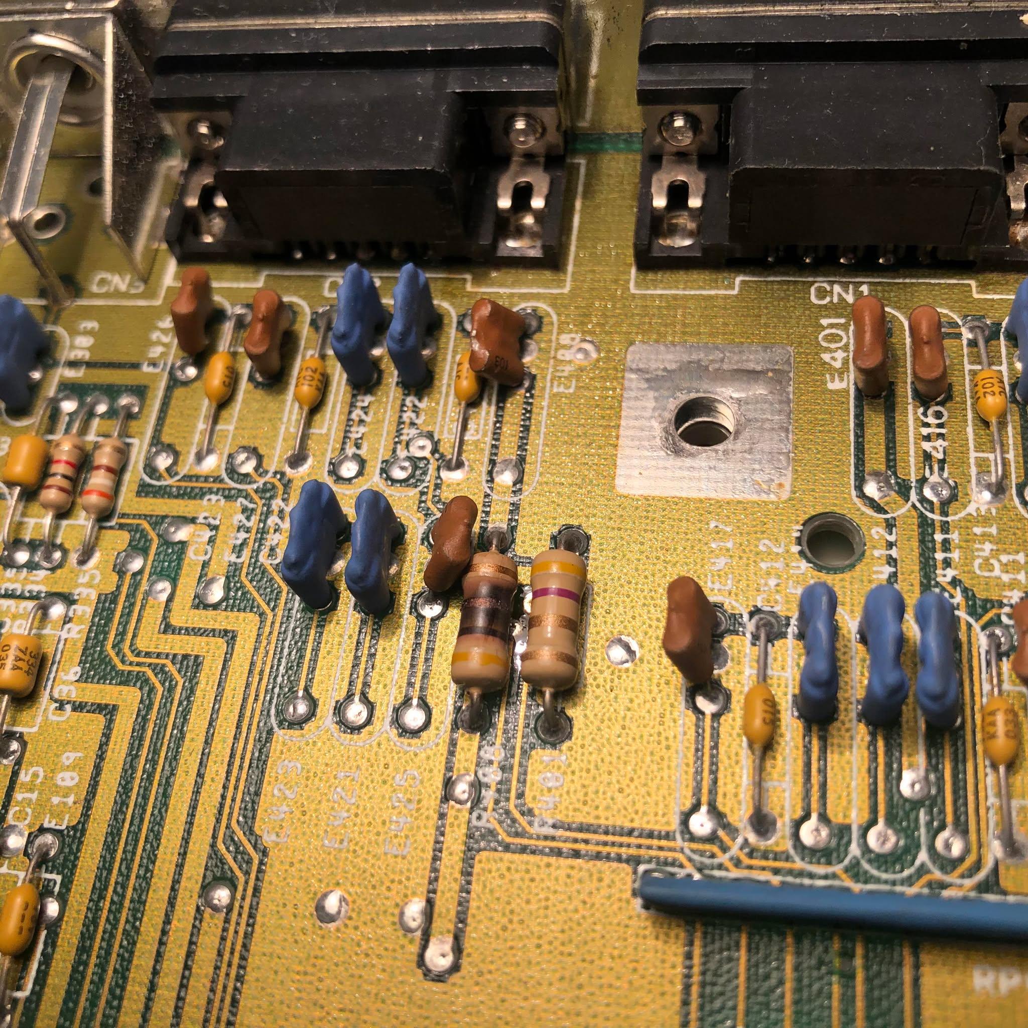

                  Avant d’aller plus loin dans les investigations, j’ai donc entrepris de faire méticuleusement le tour de chaque composant de la CM, pour cela j’ai retiré le lecteur D7 et ô surprise : une résistance a cramé !
                  Je dois dire que j’ai senti une odeur suspecte à un moment où je laissais tourner l’Amiga sous tension en titillant le FAT AGNUS pour voir si j’avais un retour vidéo d’une éventuelle mauvaise connexion du chip, et alors que je ne faisais plus rien depuis quelques minutes et reparti sur mon PC à côté, une odeur de brûlé s’est fait sentir, je mesuis alors précipité sur mon Amiga pour l’éteindre et flairer d’où pouvait venir cette forte odeur que je localisais (avec ma truffe) au niveau du lecteur D7. Sans observé aucun signe extérieur de dommage.
                  J’ai soupçonné d’avoir cramé mon D7 pour d’obscures raisons, mais il s’avère que c’était juste en-dessous de celui-ci…
                  Il s’agit de la résistance R408
                  J’ai fait quelques recherches et trouvé la data sheet de ma Rev.6A ici :
                  https://www.amigawiki.org/dnl/schematics/A500_R6.pdf
                  Cette R408 en question, semble appartenir à la gestion du port manette 2 :
                  Ce qui m’inquiète un peu c’est que ça n’a pas l’air d’être un élément vital au fonctionnement général de l’Amiga. Mais je me trompe certainement.
                  Quel est votre diagnostique ?

                    #193355
                    Greg
                      • Level 0 - Newbie
                      • Messages : 9
                      Vérifies si tu n’as pas la pin VCC du port manette n°2 qui serait tordue et toucherait une pin voisine.
                      Profites-en pour vérifier les pins de tous les ports arrières.
                      Possible qu’il y ait eu un choc et que quelques une soient tordues.
                      Si ce n’est pas le cas alors tu as E408 en court-circuit et il faudra le retirer.
                      Je ne vois pas d’autre explication pour que la résistance chauffe.
                      Possible que cette panne fasse effondrer le VCC et mette tout l’Amiga en carafe.
