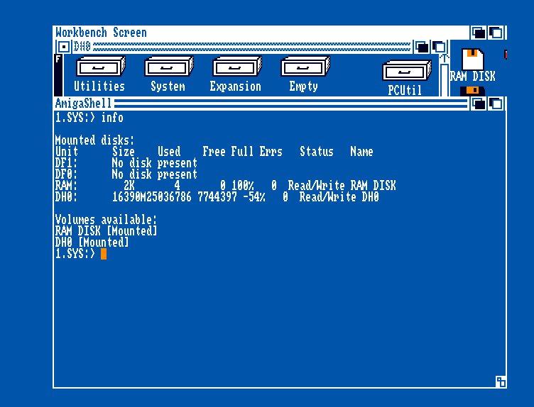

          Le lecteur n’apparait pas  sous WB, c’est une chose.
          Essaye en tapant la commande  » info  » sous cli ou shell pour voir si au moins il est reconnu avec ton WB 1.3.

            • Messages : 10
            non, ce fichu truc n’est pas reconnu par info, je n’ai que ram et df0. sauf si je bascule le boot sur le gotek, il fonctionne mais pareil je n’ai que ram et df0(le gotek) le lecteur interne lui n’est plus vu.
