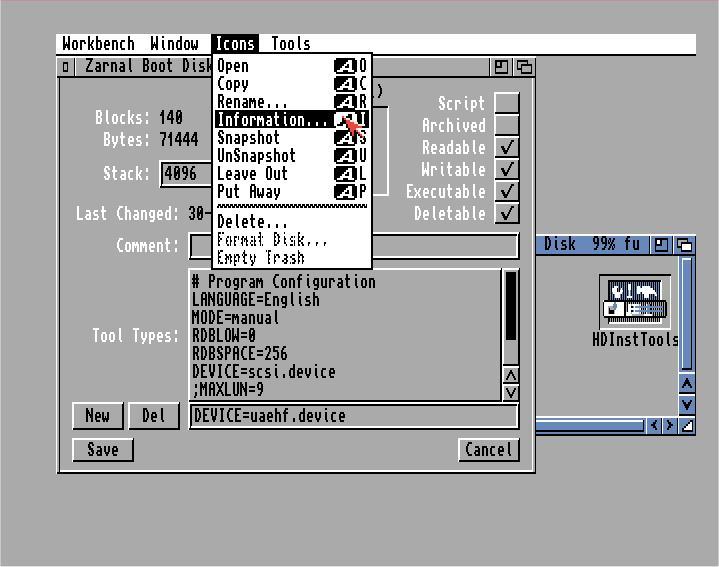

                                  • Messages : 8119
                                  Logique. Le tuto est conçu pour de vrais disques ou CF.
                                  Il faut remplacer le  » scsi.device  » par   » uaehf.device  » au niveau du ToolType.
                                  Pour arranger les choses, avec la disquette, tu cliques sur l’icône de  » HdInsTools  » puis tu vas dans le menu  » Icons  » puis tu cliques sur  » Information « .
                                  Ensuite, tu remplaces  » Device= scsi.device  » par   » Device=uaehf.device « . Et tu sauvegardes avec  » Save « .
