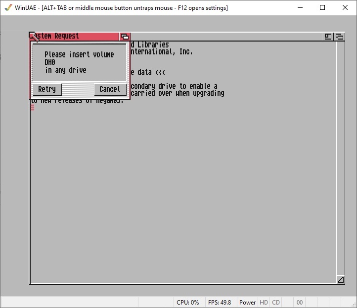

                          mince j’ai du trop en copier… damned
                          mais bizarrement quand je clic sur retry ça passe
                          ça doit etre dans un fichier de conf, vu que mes disques ne s’appellent pas pareil

                            Tu as bien enlevé l’ancien hdf ?
                            Si oui, tu ajoutes dans la startup-sequence tout en haut :
                            Assign DH0: SYS:
                            Tu peux aussi renommer le label de ta première partition ( du nouveau Hdf plus grand ) DH0, cela fonctionnera aussi.

                              oui il n’y a plus que le nouveau hdd
                              avec assign ça marche nickel
                              merci à toi pour les coups de main
