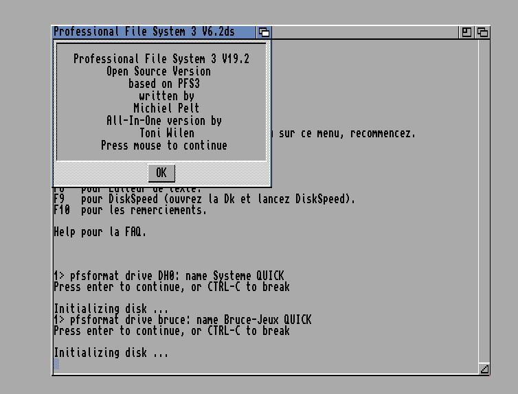

              ya du mieux je suis arrivé à créer les 3 partitions avec la bonne taille et les nommer comme dans le tuto
              par contre lors de l’utilisation de la commande pfsformat avec les bons arguments, le shell me retourne Veuillez insérer le volume Games dans le lecteur

                ya du mieux je suis arrivé à créer les 3 partitions avec la bonne taille et les nommer comme dans le tuto par contre lors de l’utilisation de la commande pfsformat avec les bons arguments, le shell me retourne Veuillez insérer le volume Games dans le lecteur
                Vérifie dans le détail de tes partitions que tout a bien été pris en compte. Il faut impérativement appuyer sur Entrée entre chaque case avant la sauvegarde.
                Vérifie également que tu as bien mis ton HD en  » Full RDB mode  » avant de partitionner ( voir tuto ).

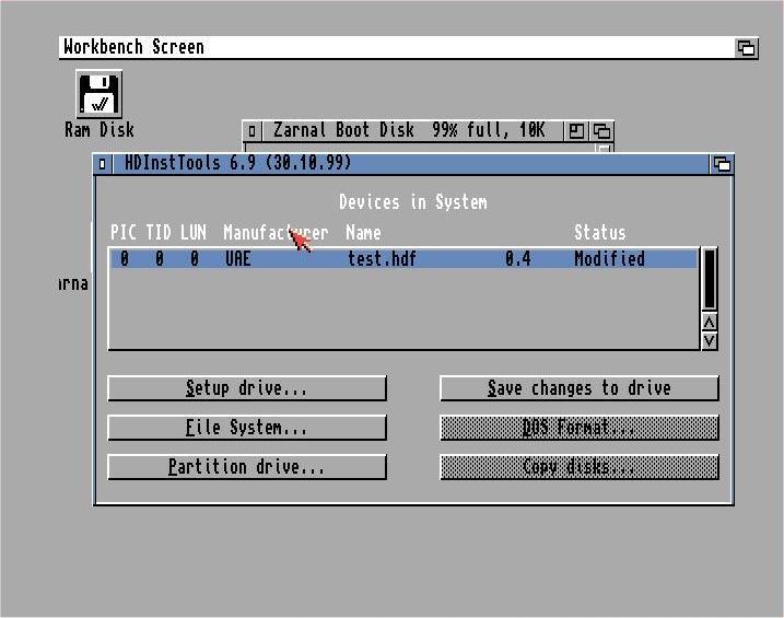

                      et le faite de démarrer sur la disquette et de faire F9 pour tomber sur le workbench, HDInstTools ne trouve aucun lecteur
                      et dans WinUAE j’ai bien créé un disque de 10Go et cliqué sur Full Drive/RDB Mode

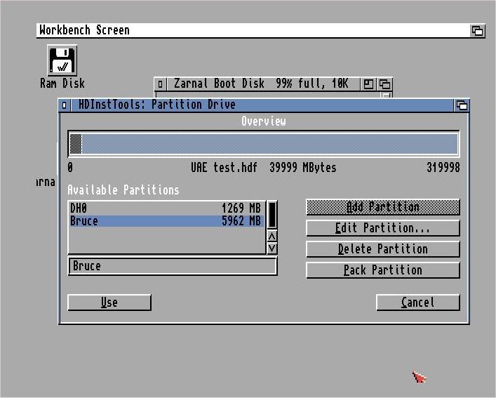

                            Cela doit fonctionner. Je viens de retester et tout se passe bien avec la 4.9. Disque de 40 Go, première partition < 2 Go et seconde partition avec tout le reste. Et c’est bien visible. :unsure:
                              Tu as bien sauvegardé les modifications sur le lecteur avant le reboot ?

                                • Messages : 79
                                Oui tout bien sauvegardé
                                Je réessaie ce soir
                                Tout bien comme il faut
