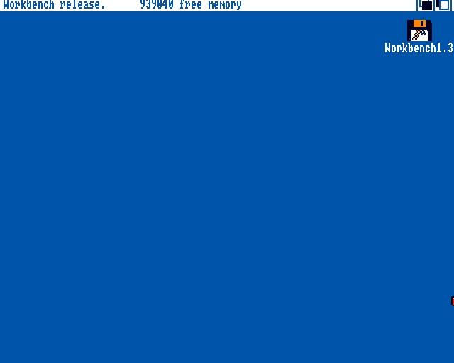

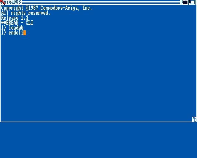

                  #71708
                    • Messages : 8049
                    c’est avant d’avoir l’affichage de l’image de la main tenant la d7. c’est a dire au boot Et oui c’est normal de n’avoir que 300ko de libre si tu n’as que 512ko de mémoire ou 800ko si tu n’as que 1 Mo, c’est le wb qui utilise la mémoire disparu. La solution pour regagner un peu de mémoire est d’alléger le wb (exemple en enlevant les icones et en ne lançant pas tous les fichiers contenu dans ta startup-sequence)
                    Le coup des 2 boutons avec la souris ne fonctionne qu’à partir du kickstart 2.0.
                    Si tu veux stopper la startup-sequence avec un kickstart 1.2/1.3 il faut appuyer simultanément sur la touche CTRL et D. Un  » Break Cli  » va alors s’opérer.
                    tu tapes loadwb puis endcli. Tu auras un max de RAM disponible.
