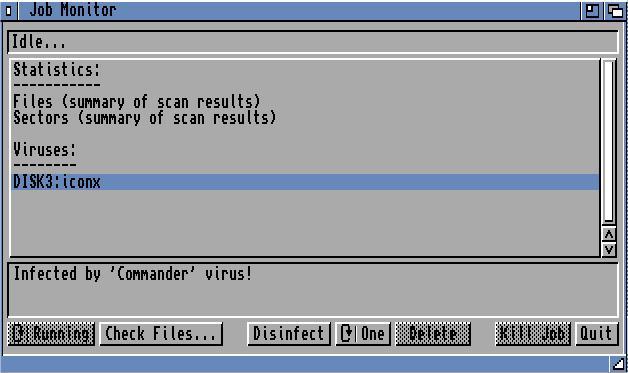

            Il semble y avoir un virus sur la DK3 de ton lien FR.
            On retrouve ce truc sur l’ensemble des DK3 de la version FR ( eab ). Je vais désinfecter ( et je ne vois pas ce que fout iconx sur une dk de données ). Je vais déja comparer avec le SPS pour voir s’il est présent d’origine. Sinon je le vire ( le fichier ).
            Edit : les fichiers sont bien présents sur la D3 SPS et iconx n’est pas infecté. Je remplace.

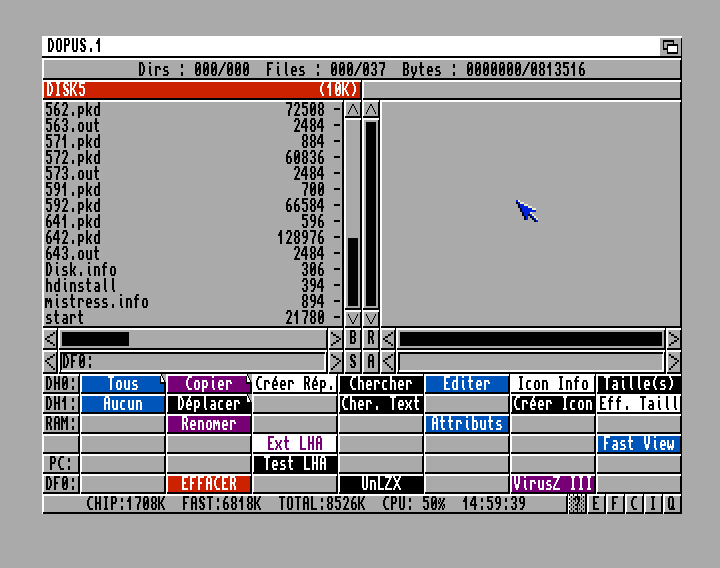

                              Alors, dans l’archive de Gametronik, j’ai 37 fichiers dans le disque 5 !! Et sauf erreur de ma part, il y a bien ceux manquants que tu listes, si j’ai bien suivi.
                              Tu peux vérifier, c’est la même archive .zip qui est dans mon .rar…
                              Elvira 1 (aventure) Disk 5, listing Directory Opus 4.12
                              Pour une fois que je touche un truc à diffuser, il faut que ça soit compliqué ! :lol: :lol:
