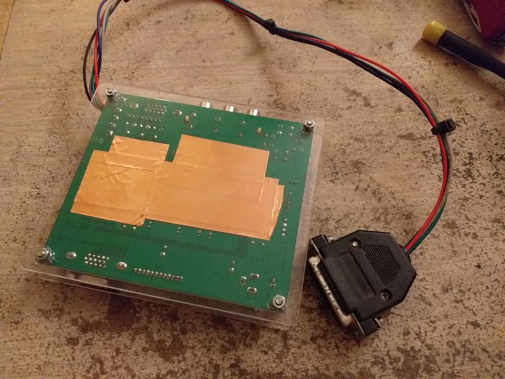

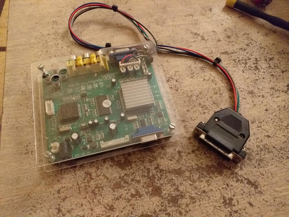

                  • Messages : 1288
                  Ce soir installation de la cf worbnehc 3.1 : victoire ! Merci Micromiga ;)
                  pour le bruit de la GBS, j’ai installé le cuivre, faut faire gaffe aux shortcuts, l’amélioration est quand meme limitée, on fait pas d’un ane un cheval de course…mais vu la destination du 600, c’est suffisant. Je vous fais des photos dans le week end. :good:

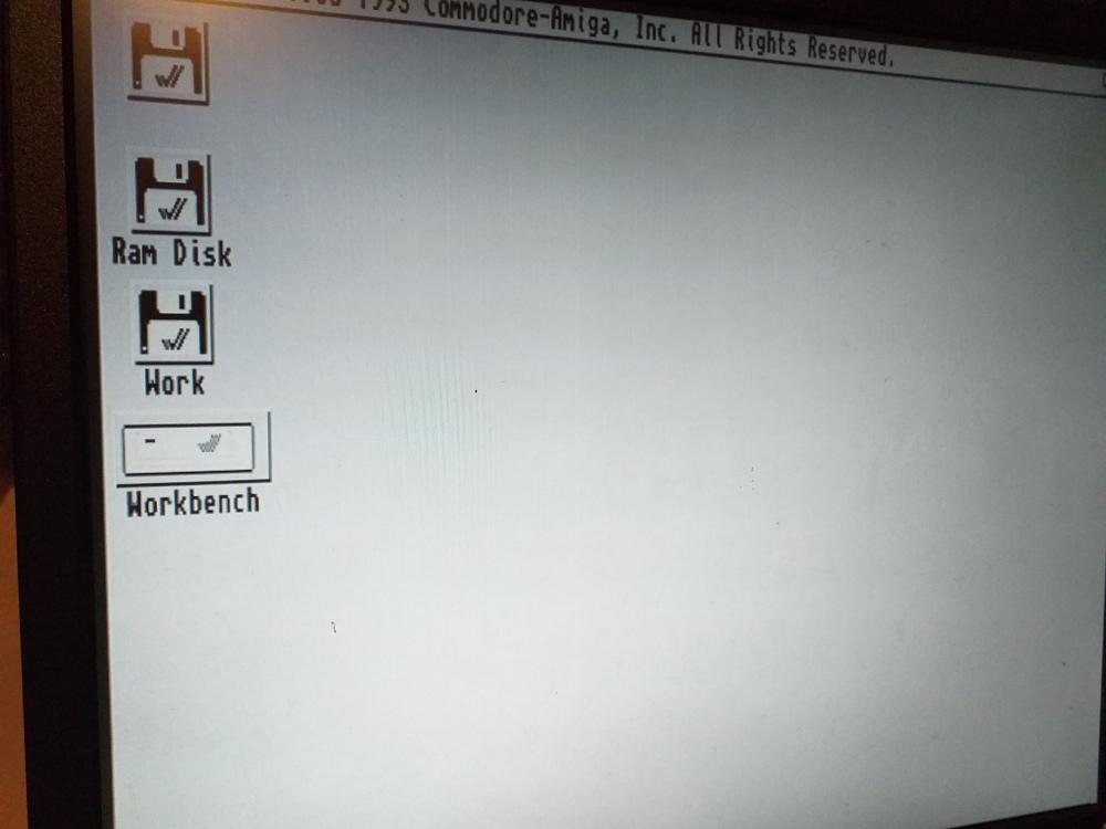

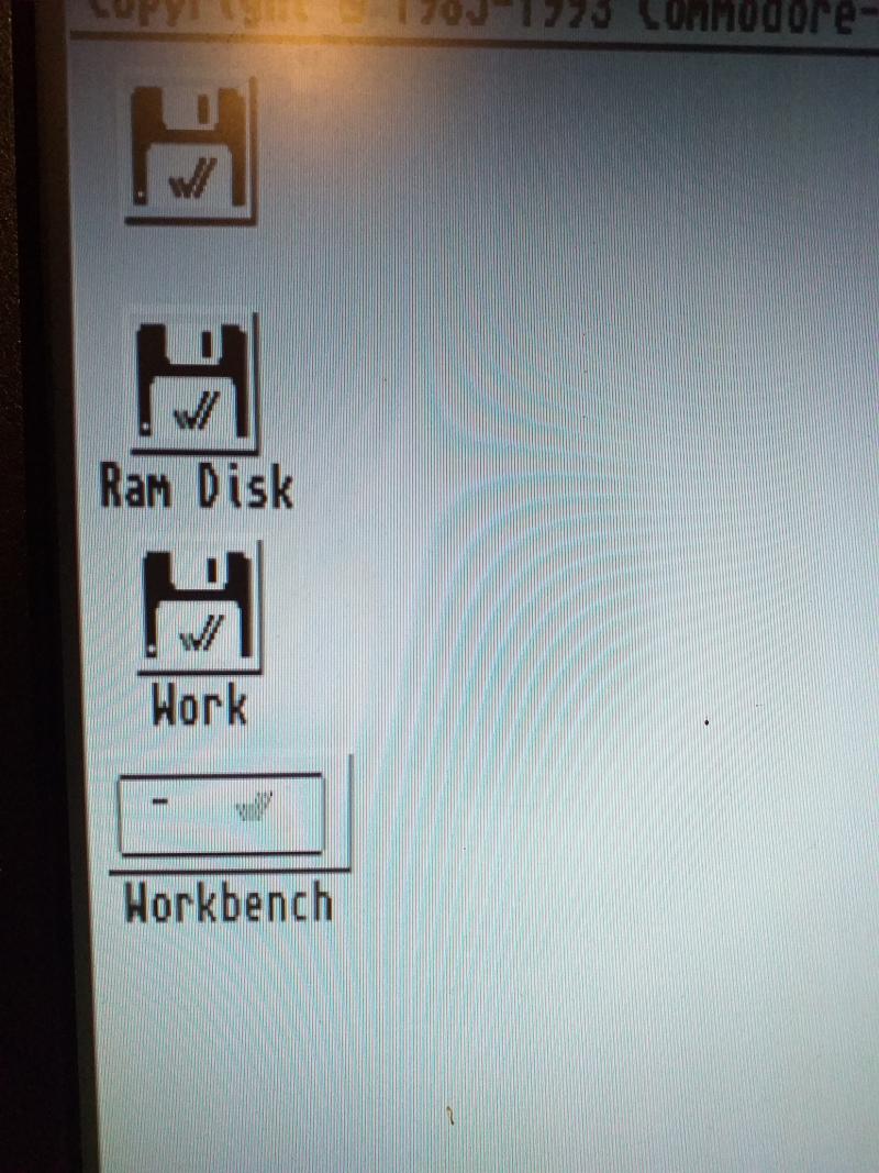

                    • Messages : 1288
                    voilà les photos, bon on voit pas grand chose…mais disons que c’est correct, si on pense que ma liaison video vers le miga n’est pas blindée.
