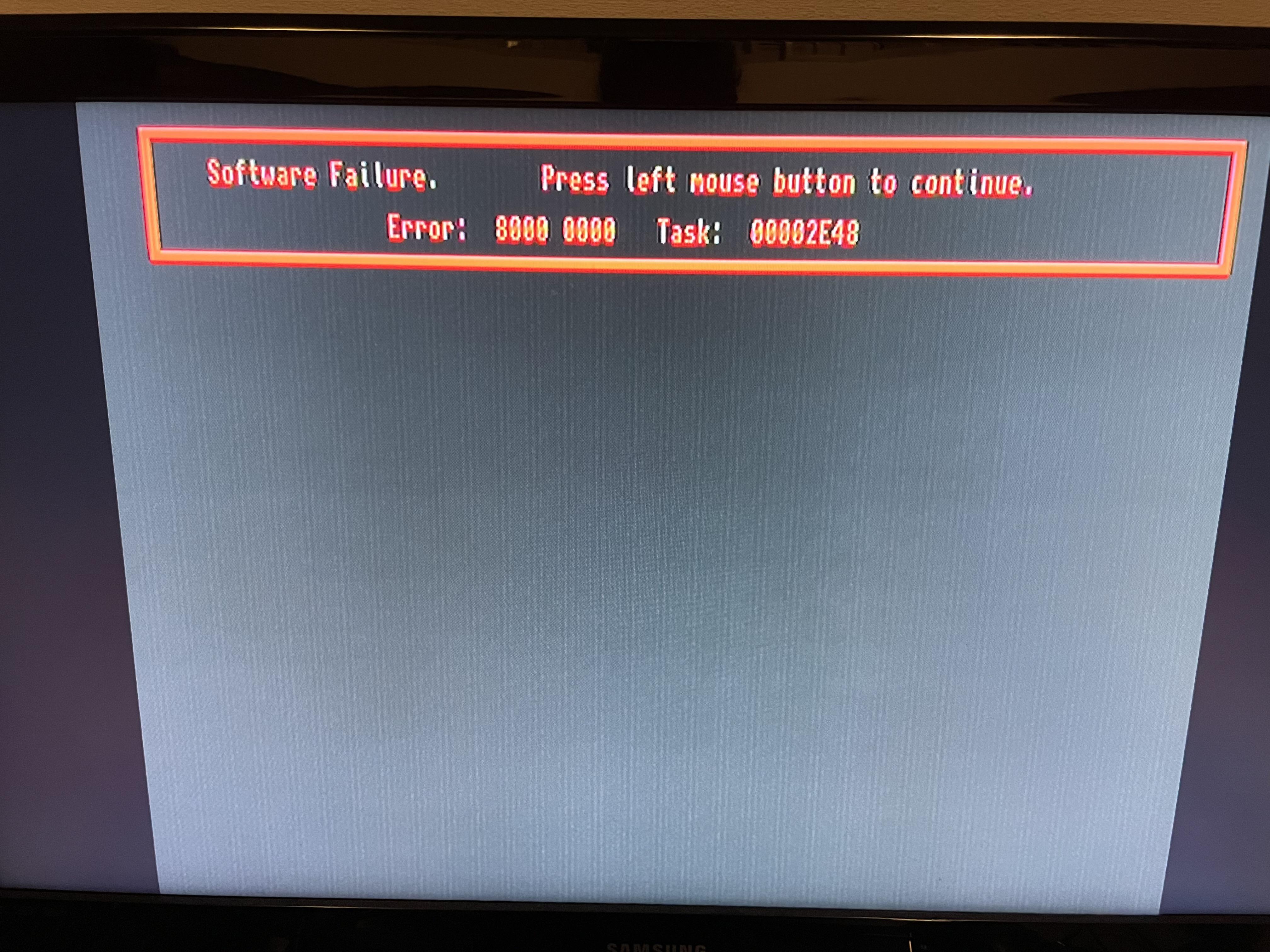

      Bonjour à toutes et tous !
      Je viens de recevoir un Amiga 500+ qui était décrit comme fonctionnant parfaitement.
      Mais à l’allumage de ce dernier, il apparait un écran noir avec un message d’erreur rouge « Software Failure. Press Left mouse button to continue. Error : 8000 0000  Task : 0002E48 ».
      Le vendeur me dit qu’il n’y a aucun problème, qu’il suffit d’appuyer sur le bouton gauche de la souris (comme si je ne comprenais pas l’anglais…)
      Enfin bon, je me permettais de vous écrire ce message afin de vous demander comment faut-il que je considère ce problème ? Il s’affiche à chaque boot de la machine…
      Merci beaucoup d’avance pour vos éclaircissements.

    • #131211
        • Messages : 16671
        sans disquette, sans disque dur ou autre ?
        #131212
        Jamy
          • Messages : 14
          Il n’y a pas de disque dur dedans.
          Je crois que tout est d’origine et il n’y a pas d’extensions.
          Et cela apparait sans disquette effectivement.

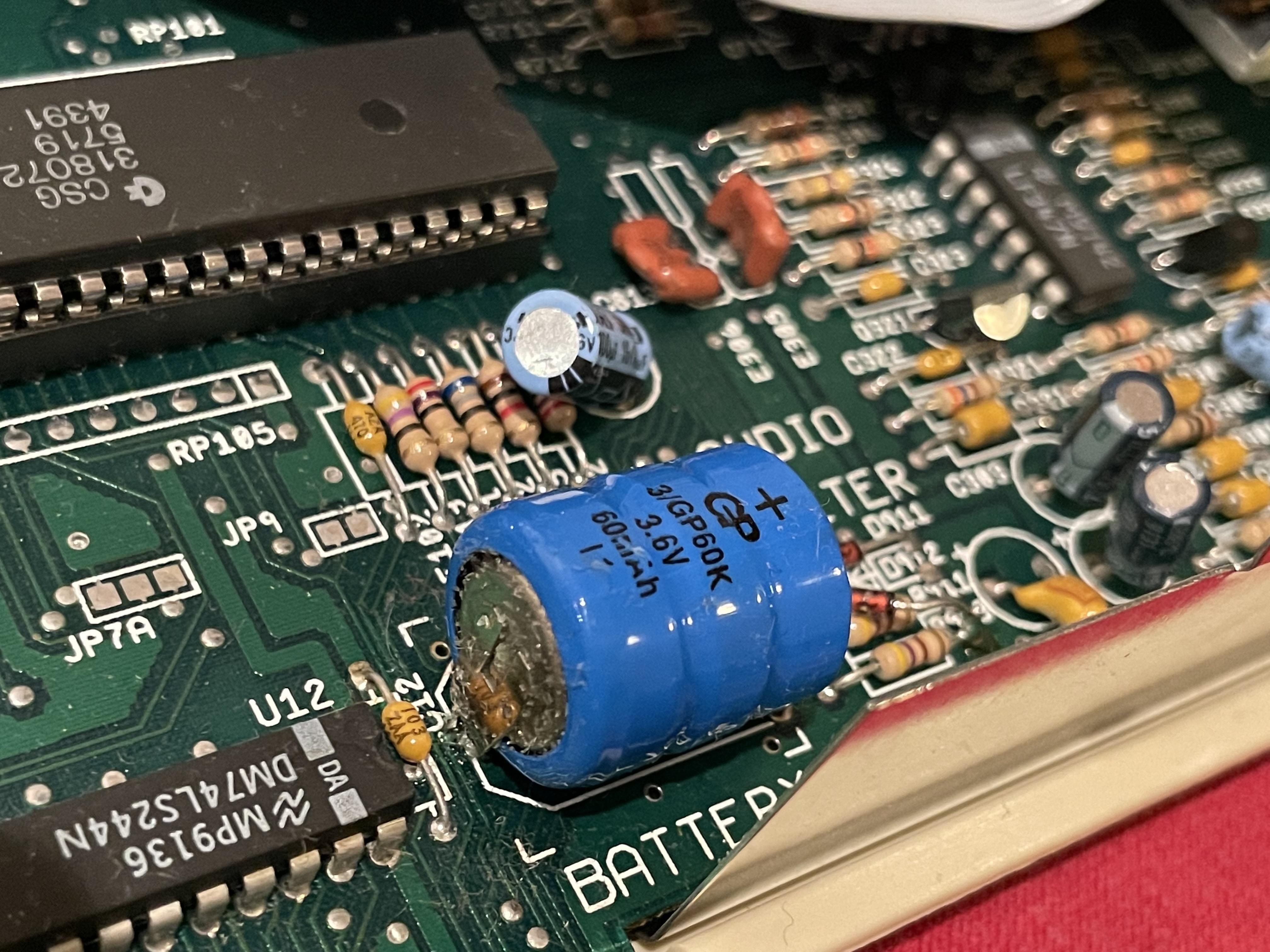

          #131213
          かすりん (Kathleen)
            • Messages : 887
            @Jamy
            1ère chose à faire est de démonter et vérifier si la batterie du 500+ n’a pas coulé ! Et quoi qu’il en soit, la retirer . Fais déjà ça car ton message ressemble à une erreur hardware
            #131231
            Jamy
              • Messages : 14
              Merci pour ta réponse Kathleen !
              Je viens de démonter l’Amiga 500+.
              La carte mère est propre, les condensateurs ne semblent pas avoir coulé. Et la pile, si elle présente une légère oxydation sur la face négative, ne semble pas avoir coulé non plus. Elle présente encore une tension de 2.73V (pas si mal pour l’âge ! à moins qu’elle ait été déjà remplacée par un précédent propriétaire ?)
              Est-ce que l’erreur viendrait du faible voltage de la pile ?

              #131248
              かすりん (Kathleen)
                • Messages : 887
                @Jamy,
                Il y a peu de chance que sur un 500(+) les condensateurs coulent, ça concerne plutôt les 600,1200,4000 donc là tu peux être tranquille c’est plutôt l’inverse qui se passe, ils sèchent :-) . Pour en revenir à ta batterie (ce n’est pas une pile mais une batterie, une pile ne se recharge pas, une batterie oui), en fait elle ne sert absolument pas à faire fonctionner ton 500+, qu’elle soit là ou pas ne change rien, elle est là juste pour que tu gardes l’heure… à l’heure lol. Donc qu’elle affiche 0V ou 3.6V ou une autre valeur entre, ne va pas modifier le bon fonctionnement. Par contre je te conseille VIVEMENT de l’enlever, car si elle n’a pas encore causé de souci à ta carte mère, ça ,e saurait trop tarder. Donc ôte la bien vite, nettoie autour et si tu veux remplace là ou pas. Ne pas l’ôter est suicidaire pour ton 500+. Si tu n’est pas équipé pour la dessouder, coupe lui simplement les pattes, le but est qu’elle disparaisse avant de futurs dégâts. Tiens au fait, tu as quel version de Kickstart ? Es-tu sur que ton alimentation est toujours en ordre ? Tu n’as pas une autre pour tester ? Il y a aussi des programmes de diagnostic pour essayer d’identifier la root cause, comme Amiga Test Kit : https://github.com/keirf/Amiga-Stuff. Faut cliquer sur « Download the latest release of Amiga Test Kit here (Github) » pour le télécharger et évidement que tu trouves un moyen pour le copier sur une disquette en vue de l’utiliser sur ton 500 (ou demander à quelqu’un qui te le fasse, je peux te le faire mais je suis de Belgique et suis pas convaincue que ça t’arrange beaucoup :-)). Je suis certaine qu’il y a aussi une ROM spéciale pour ce faire mais là désolée je ne sais pas t’en dire plus.
                EDIT ; Ce n’est pas parce-que d’un coup d’œil tu penses que la batterie n’a pas coulé, qu’elle n’a quand même pas attaqué l’une ou l’autre piste, faut vraiment regarder avec beaucoup d’attention (idéalement avec une loupe, caméra digitale etc) Pour les condensateurs, idem, il ne coulent pas mais peuvent avoir leurs capacités modifiées avec le temps… Ton souci peut vraiment venir de 1001 endroits, faut procéder par élimination, du plus simple/évident (comme le diag test, l’alim, la batterie, les pistes) au plus compliqué. C’est pas moi l’experte, je ne fais que répéter ce qu’une personne avisée et compétente me souffle à l’oreille.
                #131256
                Jamy
                  • Messages : 14
                  Merci beaucoup à toi pour ces explications !
                  Et merci à la personne qui te souffle à l’oreille :yes:
                  Je vais alors dessouder la batterie ! J’ai dû voir cela comme une pile car il me semble que sur les cartes mères de PC, c’est des piles et j’ai fait le raccourci, alors que tu avais bien écris que c’était une batterie.

                  #131267
                  かすりん (Kathleen)
                    • Messages : 887
                    D’un point de vue commercial (là c’est plus mon domaine) je serai tentée de te dire que tout dépend du prix que tu as acheté cet Amiga 500+. De nos jours il devient difficile de s’en procurer un et pour peu que tu l’aies payé pas trop cher, je te conseille de le garder et d’essayer de le réparer ou de le faire réparer. Rien n’est irréparable d’après ce que j’ai compris avec le temps. Et bon à part les circuits spécifiques, les pièces ne sont pas cher du tout surtout si tu sais le faire toi même. Maintenant ça prend du temps ça c’est clair. La décision finale te reviens mais pour moi si tu n’affectionne pas plus que ça le 500+ et si tu l’as payé au prix fort et SI le vendeur est OK pour le reprendre, pourquoi pas. Mais en trouver un autre ne sera pas forcément facile.
                    Ce que tu peux tenter déjà c’est démontrer tous les chips de leurs supports, et les réinsérer délicatement (avec un nettoyage des pattes et sockets) ça te coûte rien et c’est aussi possible que pendant le transport, un chip ait bougé (même si ils tiennent bien en général mais bon les transporteurs sont pas tendres avec les colis surtout en ce moment)
                    Pour l’alimentation tu as plusieurs options, soit changer les condensateurs de la tienne soit remplacer l’intérieur par une RT-50B Meanwell.
                    Dans tous les cas SI tu gardes ton 500; ôte la batterie au plus vite, si tu le (re)vends, ôte la batterie au plus vote, si tu le réexpédie au vendeur, ben laisse le comme ça car il sera peut être pas content que tu l’ais trituré.
