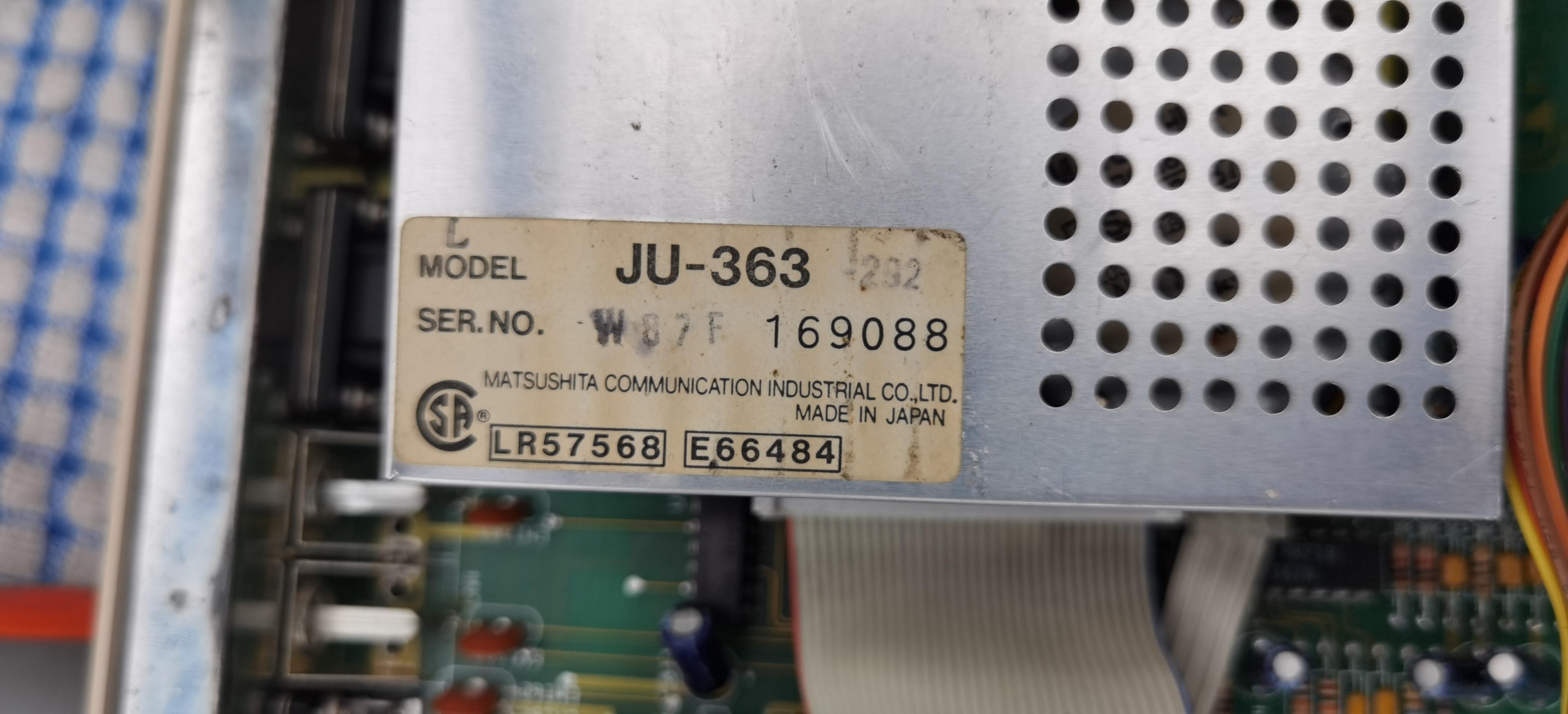

      Bonjour à toutes et à tous j’espère que tout le monde va bien et qu’enfin ce fichu covid va partir, pendant la pandémie j’ai réussi à me trouver un Amiga 500 LED rouge en rev 5 il est équipé d’un lecteur de disquette de marque matsushita JU-363, je me demandais si je pouvais le remplacer par un Chinon FB 354 car malgré que le lecteur tourne encore très bien  je n’arrive pas à en trouver en pièces de rechange et ne veux pas passer tout de suite par lle remplacement gotek ,ce que j’ai pu voir entre les deux c’est que le câblage est différent c’est-à-dire que la flèche qui relie la nappe au lecteur de disquette est en haut et que le Chinon est en bas je me suis demandé s’il y aurait pas eu des problèmes de connexion ? :unsure: merci de m avoir lu ;-)

          Je reviens sur mon poste car j’ai de plus en plus de problèmes avec ce  lecteur de disquette et le Chinon effectivement la fiche qui relie le lecteur de disquette à la carte mère n’a pas le même sens que sur un chinon c’est-à-dire que sur un chinon la flèche et en bas et sur ce lecteur de disquette elle est en haut pouvez-vous m’aider sur la compatibilité de mon lecteur  origine merci de votre aide :wacko:

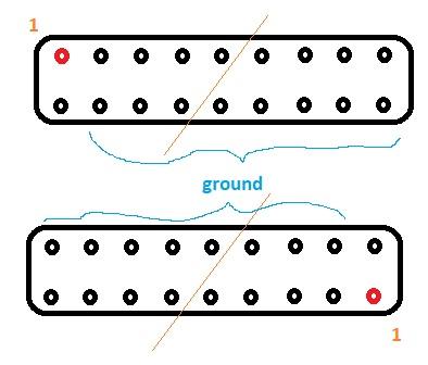

            Il faudrait que tu vérifies où se trouve la pin 1 des tes drives, ça te confortera dans la façon de comment les connecter au câble IDE (Pin1 -> Fil rouge du câble). Si tu as de la chance, il se peut que ce soit écrit là où tu as le connecteur IDE
            Un autre moyen est de vérifier quelle rangée de pin est à la masse. Soit celle du haut soit celle du bas, Par exemple, si sur un lecteur c’est la rangée du haut et l’autre lecteur c’est la rangée du bas alors il est logique que la connexion du câble IDE soit inversée.
            En gros voilà les 2 possibilités que tu as et qui vont décider de comment tu dois connecter ton câble.

              je vais tester ça ce soir car je me demande tout de même si je change le lecteur de disquette par un gotec si je ne risque pas d’être ennuyé par cette histoire de masse !!j’avais déjà inversé  la nappe sur d’autres lecteurs(Chinon) et rien n’y faisait l’Amiga ne captait pas celui-ci (voyant vert allumé)et le lecteur de disquette n’arrêtait pas de tourner :-(

                Non tu ne seras pas ennuyé par ça. Le Gotek est 100% compatible avec l’Amiga.
                Au pire, si tu inverses la nappe, ça fonctionnera pas. Tu ne risques pas d’endommager quoi que ce soit.
