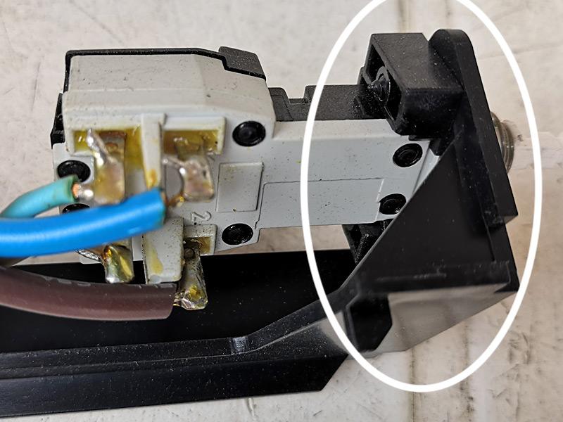

      Mon vaillant moniteur Commodore 1084S-P, va peut être devenir un moniteur à vendre pour pièces, sauf si j’arrive à le sauver.
      Je m’explique. Le bouton Power devenait de moins en moins fonctionnel. J’ai voulu changer le « poussoir » à l’intérieur, le problème c’est que le plastique supportant ce mécanisme avec les 2 vis devait être fragilisé et à donc fini par casser.
      Je suis donc à la recherche d’une pièce de rechange (ou fichier de plan pour impression 3d) ou d’une solution artisanale pour arriver à fixer et surtout maintenir le mécanisme dans le bouton power.
      J’ai donc un mécanisme tout neuf mais un écran qui n’est plus fonctionnel :-(
      Si vous avez des idées, je suis preneur, merci d’avance

        J’ai fini par m’y remettre aujourd’hui,
        ça y est le 1084S est à nouveau vivant :yahoo:
        Pour ceux qui lu ma demande, j’avais malencontreusement cassé le support du bouton power.
        Du coups il a fallu que je trouve un moyen de le faire tenir, un peu en équilibre et l’empêcher de reculer quand on presse dessus. Avec les moyens du bord, du fil de fer, un bout de criterium et un morceau de cure dent :good:
        Je vais le stocker en attendant de voir ce que j’en fais car le pauvre à été remplacé par un autre 1084 avec surement moins d’heures de vol et avec un plus bel état cosméthique.
        En tout cas, attention à la casse plastique car après 30 ans, ils sont bien moins flexible :cry:

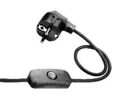

              Est-ce que quelqu’un a tenté de shunter cet interrupteur intégré au moniteur Commodore (qui donne aussi des signes de fatigue sur mon 1083) et d’utiliser à la place une multiprise à interrupteur ou bien un câble intégrant un interrupteur, dans ce style ?
              Est-ce une bonne ou une mauvaise idée, à votre avis ?

                Cet interrupteur est-il monté d’usine ? Je n’ai jamais rien vu de tel.
                Est-ce que tu as des bases en électricité monophasé ?
                Quel est le format de la prise qui se branche sur le moniteur ? Je ne pense pas que cela soit une mauvaise idée de remplacer cet interrupteur ou le câble entier.

                    Merci les gars, je voulais surtout que le moniteur garde l’aspect d’origine pour le bouton power, j’essayerai de vous faire une photo de la réparation dès que j’ai un peu de temps en début de semaine.
