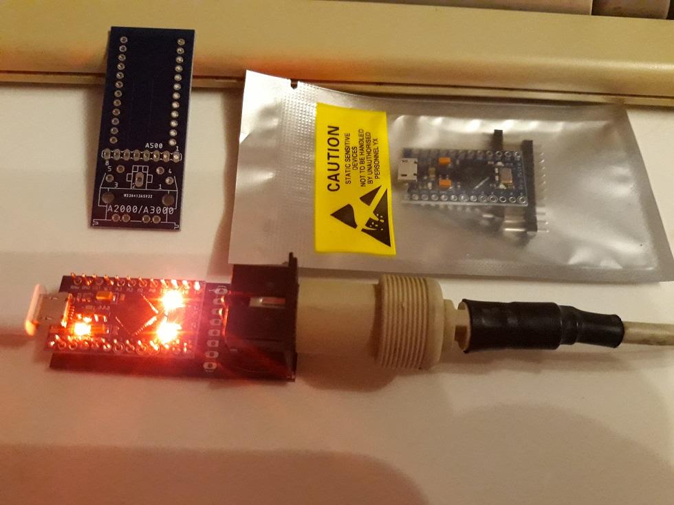

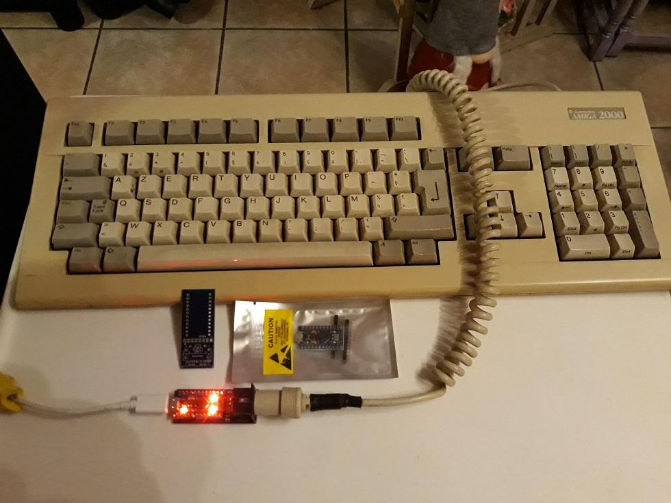

      Bonjour à vous.
      Petit partage/retour d’expérience suite au montage qu’on vient de me réaliser, à savoir une interface clavier (dans le cas présent A2000) vers USB, au cas où ça intéresserait quelqu’un de connecter son clavier Amiga (500,1000,2000,3000,4000) sur son PC ou FPGA (Mister etc).
      J’en ai eu pour quelques euros (Arduino Pro Micro et Din 5 commandés sur AliExpress et PCB sur PCBway) le tout reçu en moins de 20 jours et le montage gratuitement effectué par un ami que je remercie !
      Voici l’interface en question avec le code qui fonctionne bien.
      https://www.pcbway.com/project/shareproject/Amiga_2000___3000___500_Keyboard_USB_adapter.html
      https://github.com/tkoecker/amigakb
      Faut encore peaufiner le mappage des touches mais sinon j’ai été impressionnée par le fait que ça fonctionne sur FPGA avec le core Minimig-AGA, c’est vraiment top !
      Idem avec le PC sous winuae, c’est top, par contre l’Amiga n’ayant pas de touche de fonction F12, il y a un truc à faire pour contourner ça mais bon je ne m’y suis pas attardée car le but est de mettre ce clavier sur le Mister où pour accéder au menu on peut le faire avec la manette.
      Voilà, perso je suis enchantée par ce petit montage et me dit que ça intéressera peut être quelqu’un de savoir qu’il fonctionne pas mal du tout.
