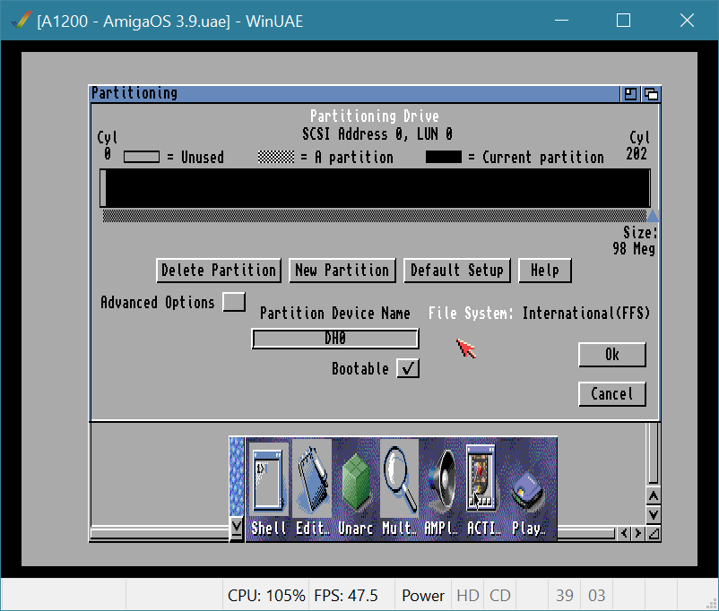

      J’ai eu un problème pour l’installation de Classic WB 3.9. Mon HDD est en RDB & dans l’interface de WinUAE (CD & Hard drives) il est en  » UAE:0  »
      Lors de l’installation de Classic WB 3.9 il a refusé de poursuivre je ne sais pas pourquoi, donc impossible de l’installer. Lorsque j’ai mis ce même HDD en DH0 (donc je l’ai forcé dans  » Properties « ) comme indiqué dans les instructions, au redémarrage de WinUAE j’ai eu un plantage avec une fenêtre rouge comme un  » Guru Meditation  »
      Si j’utilise le HDD de Zarnal il passe direct en DH0 (le HDD de Classic WB étant lui en DH1) & non en UAE:0 comme avec le mien & là l’installation est possible… je pige pas ?! :unsure:

                      Sebiohazard
                        • Messages : 418
                        J’ai enfin trouvé pourquoi mon HDD n’était pas détecté lors de l’installation du Classic WB 3.9 :yahoo:
                        Fallait trouver & personne ne m’a aiguillé sur ce chemin… alors voici la solution (si d’autres auraient ce problème).
                        Le soucis n’est pas le RDB mais l’étiquette de la partition du HDD. Il faut utiliser HDToolBox (disquette Amiga Install 3.1) & dans  » Partition Device Name  » mettre DH0 & non UDH0 comme c’est par défaut (pourquoi ce nom d’ailleurs ?):
                        Ensuite placer le HDD System du pack Classic WB 3.9 en DH1 (comme indiqué dans les instructions) & l’installation peut se faire :good: purée fallait trouver !!! Perdu des heures pour juste ce détail !
                        Je précise que tous les HDD sont attachés en  » uaehf.device  » purée c’est compliqué l’émulation Amiga :-(
