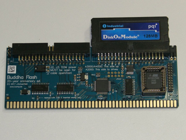

      J’ai dans mon 4000, un port IDE externe ou je branche un adaptateur CF/IDE.
      Cet adaptateur CF/IDE est connecté sur ma Buddha card qui pete le feu (depuis la dernière mise a jour!)

        d’apres les quelques tests que j’ai fait avec le logiciel FINDDEVICE (IDEFIX), je trouve ma CF quand je selectionne BUDDHASCSI.DEVICE uniquement.
        du coup, il faudrait que je rajouter cette device dans DEVS et que je regle HDInstTools avec cette meme device.
        mais ou trouver cette BUDDHASCSI.DEVICE?

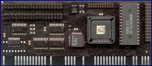

                J’ai ce modele:
                http://amigakit.amiga.store/catalog/product_info.php?manufacturers_id=18&products_id=1318
                le drivers est un peu bidon.. mais ils ont ete installés.
                Francois.

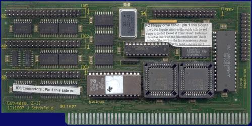

                  Celle la dans le a2000: catweaselz2
                  http://amiga.resource.cx/exp/catweaselz2 (1997)
                  Pour le scsi du 2000 c’est le 2060scsi.device
                  Bref c’était juste un exemple, le driver est fourni avec… Si ce n’est pas fourni, c’est qu’il n’y en a pas besoin, le xxxscsi.device est automatiquement géré
                  Dans le 1200 le scsi utilise le blizzppc.device
                  Apres une petite recherche pour ta buddha, les d7 sont sur:
                  http://wiki.icomp.de/wiki/Buddha

                    CA MARCHE!
                    je joué avec ma File System de la CF/IDE et j’ai maintenant la visu sous le WB de mes tout mes disques.
                    Prochaine etape… formater cette CF/IDE en FAT95
                    Francois.
