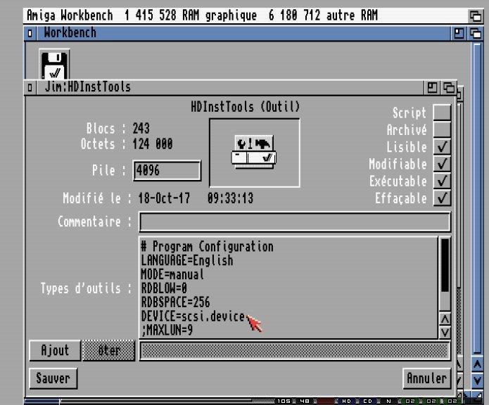

                            • Messages : 8121
                            Donc formate la en Fat95 à l’aide de crossdos depuis WinUae le maudit et regarde si ton 4000 la reconnait alors. :unsure:
                            Pour ta buddha, il ny a pas un device spécial indépendant du scsi.device genre buddhaide.device qu’il faudrait alors préciser dans le tooltype de hdtoolsbox pour qu’elle soit reconnue ? Parce que par défaut Hdtoolbox pointe sur le scsi.device.
                            #27075
                            francouai
                              • Messages : 711
                              c’est justement le probleme.. comment faire pour que HDTOOLBOX passe sur un check sur la buddhaide.device?
                              je ne pense pas avoir le CrossDos, il est sur Aminet?
                              Francois.
                              #27076
                                • Messages : 8121
                                J’ai utilisé un nom au hasard. :-p
                                Mais pour changer le tooltype, tu cliques sur l’icone, tu vas dans le menu Icones du WB et tu sélectionnes informations et tu fais ta modif.
                                Warning, Warning : Je ne sais pas si il faut utiliser un device spécial pour la buddha.
                                Elle se contente certainement du scsi.device. :-p
                                Edit : il fallait lire HDInstTools et non pas Hdtoolbox. :-p   :wacko:
                                #27080
                                  • Messages : 8121
                                  Ah, autre chose, essaye de reformater ta carte en FFS sur ton 1200 et essaye de la passer dans ta buddha pour voir si là elle est reconnue.
                                  Si oui tu ne touches à rien, tu la laisse dans ta buddha et tu attaques avec crossdos.
                                  En fait c’est la même chose que pour le PFS3 sauf que tu remplaces par crossdosfilesystem. Par contre commence par installer crossdos sur ton 4000/Winuae
                                  #27083
                                  francouai
                                    • Messages : 711
                                    Merci mon lapin, je fais ca cette apres midi!
                                    oui, c’est une library « buddhamachine.device » que j’ai sur le disque dur. (j’avais bien compris)
                                    Francois.
