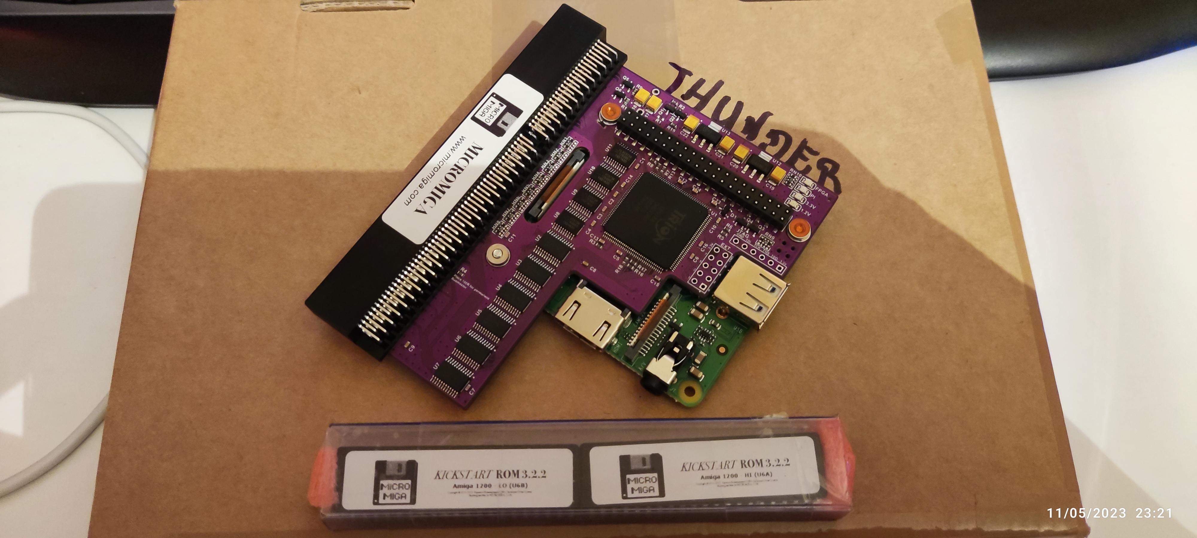

      Ça y est j’ai eu le temps de mettre ma carte PiStorm dans mon A1200 :yahoo:
      Alors le montage de la carte Pi est relativement simple, faut la mettre dans le connecteur, puis les 3 vis et puis bas c’est fini !
      avec le cache GPIO tout de même !
      La carte PiStorm32 :
      Les 2 carte avant l’assemblage:
      Puis après l’assemblage des 2 cartes :
      Et une fois dans le 1200 :
      Pour les perf, on est à ceci:
      Bon, petite précision :
      – c’est un Raspberry 3B qui est monté (et non overclocker !)
      – c’est avec le DD du 1200 donc les lib de la blizzard 1230 !
      Mais on a déjà une accélération de fou !!!
      – Info importante, c’est la version c’Emu68 du 15/01, les autres (23 et 24/01) ne fonctionne pas correctement avec un Raspberry 3 (mais très bien avec un PI4, choses que je n’ai pas)
      Je prépare une vidéo sur le montage et 1er allumage du 1200 :lol:
      Mais faut le temps que je monte tout cela :-p
      A suivre….

        Le Bébé est arrivé… :yahoo:
        Reste plus qu’a comprendre comment fonctionne le tout :scratch:
