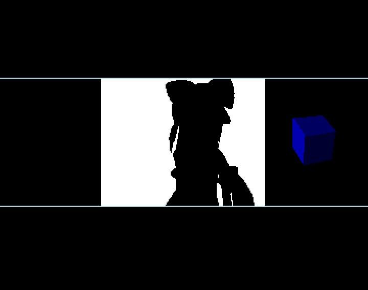

          Voici une vidéo de ma version A1200 en 16 niveaux de gris. Elle est jouée via ému sur une machine stock cyclée 1 Mo en stream. C’est un peu lourd sur un 500 mais pas impossible en anim7 en redescendant à 25 fps. Vitesse limitée par youtube pour la vidéo.
          J’ai également crée une version 5 fps 1 bit sur une seule disquette 880 ko avec musique. Pour le fun.

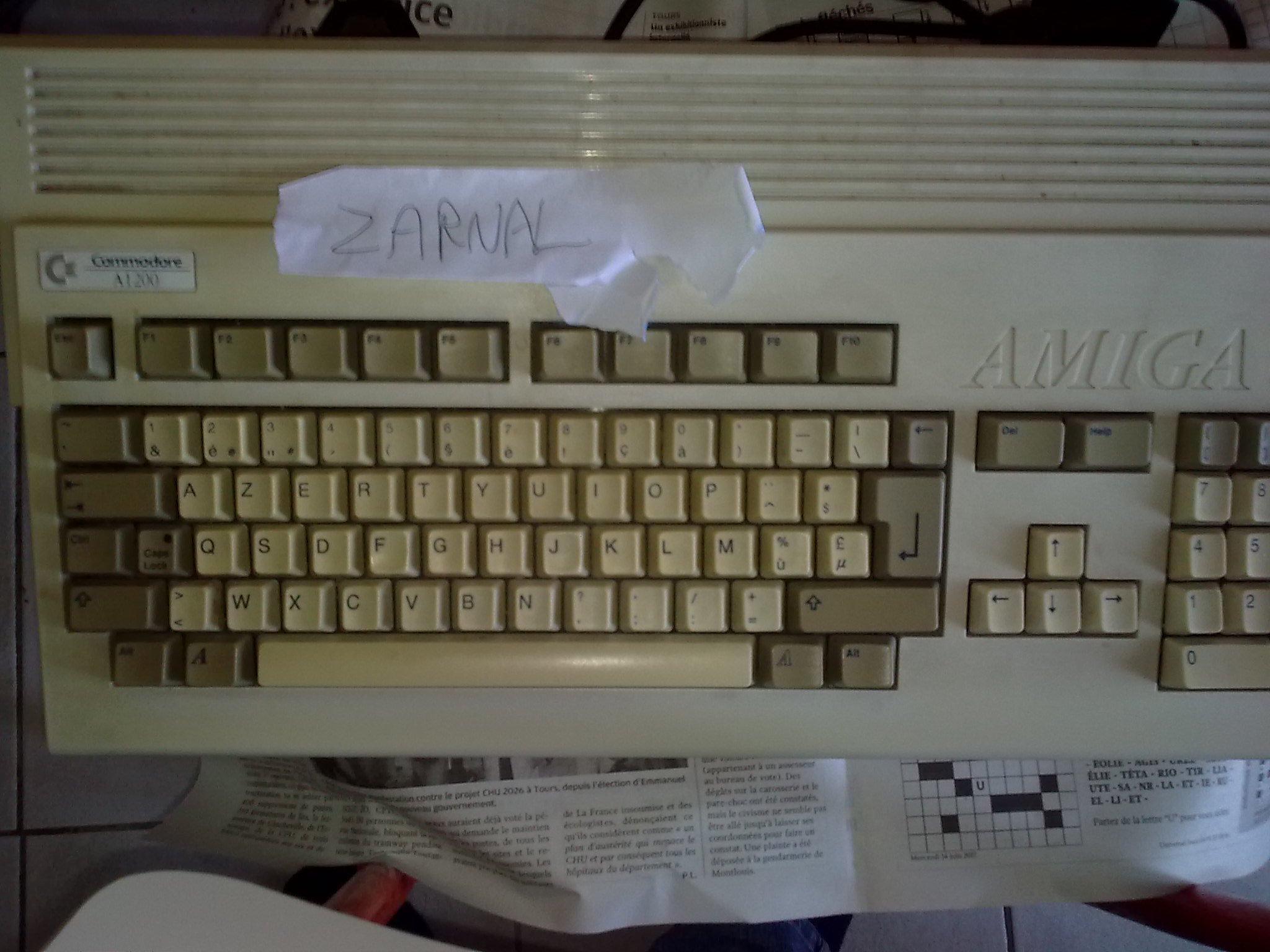

              Non. Celui que j’avais sur place lors du tuto pfs est en  » salle d’opération  » depuis un moment pour les condos (celui dont j’avais posté ici même la photo « roots » le jour de sa récup après 20 ans dans une cave à l’air libre :-p ). La revoici d’ailleurs. :-p Il a été nettoyé entre temps. 1ère série. :-p
              #22520
                • Messages : 7289
                :lol: Ah oui c’est vrai. Et il ne revient pas de sa grande opération de chirurgie réparatrice ?

                        #22597
                        francouai
                          • Messages : 711
                          Il reste des miettes de chocoBN dans les aérations du haut. :lol:
                          Francois.

                            #24045
                              • Messages : 8041
                              Rappel : Cette version 4 bits n’est en rien du code. C’est une simple anim7L + chanson.
                              J’ai une version multiplexée mais rien pour la lire à la volée.
                              La même version tourne sans problème à la volée et synchronisée sur un 1200 stock. Mais c’est une  » Magouille pas propre  » qui a au moins le mérite de fonctionner.
                              Elle tousse un peu sur A500 en Anim7L sur les scènes un peu complexes, un peu plus en Anim5, mais c’est peut être mon PC qui est trop vieux (1.5Ghz) et sous clocké pour diverses raisons. Je n’ai rien pour lire une Anim8 sur 68000 à la volée j’entends.
                              La version disquette elle par contre est un exécutable.
                              #24365
                                • Messages : 8041
                                Rien à faire, je me retrouve avec un décalage de 3s sur la fin si je fais une vidéo et cela fait exploser le temps CPU sous Winuae :lol: . PC est bien à la ramasse alors qu’à l’écran c’est synchro et cyclé. :rant:   :cry:
                                Puisque tout le monde voulait du vectorisé, je me suis permis d’ajouter un objet vectoriel en RT à coté de la mini vidéo de la version DK. :lol:
