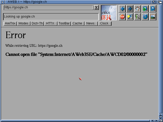

                Voilà j’ai installé le réseau en suivant le tuto & en entrant les mêmes chiffres ->
                Je lance AWeb je tape google.ch & évidemment… ça ne fonctionne pas :lol:

                  Normal.
                  Et je suppose que tu n’as pas lancé la pile ? Bon, même si c’était le cas, cela ne fonctionnerait pas non plus.
                  Et oublie le tuto pour l’instant pour la partie réseau. Là, on est dans une VM, les adresses ne sont pas les mêmes ( hormis pour le Gateway, raison pour laquelle je t’ai demandé de lancer ipconfig ). Et il y a un ou deux changement à faire en plus dans les prefs.

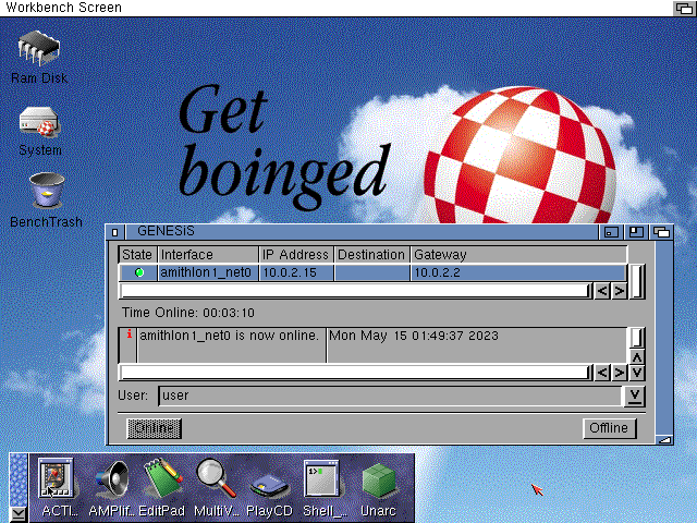

                    Salut alors oui je suis allé dans Genesis Wizard j’ai suivi toutes les instructions (comme dans le tuto) ensuite j’ai entré l’adresse IP de ma passerelle qui est la même que dans le tuto (192.168.1.1) ensuite je suis allé dans GenesisPrefs j’ai mis les mêmes valeurs que dans le tuto ->
                    Ensuite j’ai cliqué sur Online ->
                    C’est ça que tu appelles  » lancer la pile  » ? Qu’est-ce que j’ai fait de faux ?!
                      Là, on est Ok.
                      Exact pour la pile.

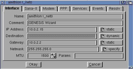

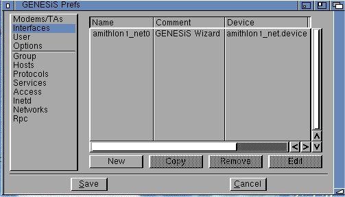

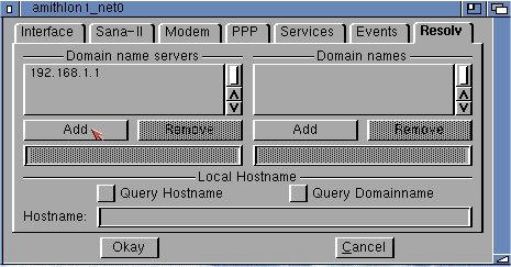

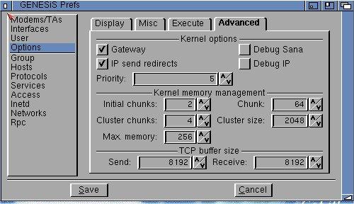

                        Voici les réglages à faire après avoir lancé GenesisPrefs :
                        Tu sélectionnes l’interface ( amithlon1_net0 )
                        Tu cliques sur Edit une fois sélectionnée.
                        Maintenant, tu modifies les adresses de cette façon :
                        IP à 10.0.15
                        Gateway à 10.0.2.2
                        Netmask à 255.255.255.0
                        Tu vas ensuite dans l’onglet  » Resolv  » :
                        Tu cliques sur  » Add  » et tu rentres 192.168.1.1 et tu valides. Ok. Ok pour revenir au menu principal.
                        Direction les  » Options  » et tu coches comme sur la capture :
                        Tu sauvegardes et là, c’est opérationnel.

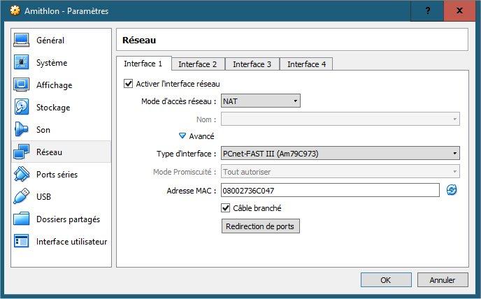

                        Vérifie tes réglages VBox pour le réseau. Laisse l’adresse MAC par défaut ( qui sera différente ).
                        Bon, c’est déjà pas mal. Tu lances la pile. Note : en cas de souci au premier coup, tu déconnectes et tu reconnectes la pile.
                        Ensuite, nous pourrons passerons au navigateur. :-p

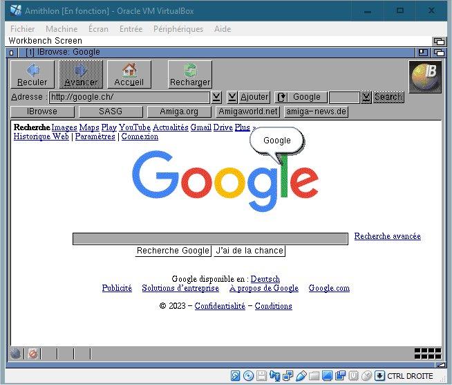

                              Maintenant, tu installes AmiSSL ( lien au dessus ) puis Ibrowse . Juste pour tester le réseau.
                              On évite NetSurf pour l’instant. On verra après.
                              Tu lances ta pile et tu testes.
                              Si un souci se présente, tu déconnectes ta pile puis tu reconnectes. Cela devrait aller.

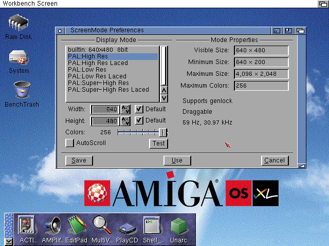

                                Par contre petit soucis avec la partie graphique… je ne peux plus choisir toutes les résolutions que j’avais avant elles ont disparue

                                  Tu as touché à quelque chose ? Les composants Internet ne sont pas censés toucher à quoi que ce soit si ce n’est faire une modif dans la User startup. :unsure:
                                  On va regarder. Pour cela, tu vas dans Prefs/P96mode et tu fais un screen. Merci.
                                  Pour NetSurf, il faut un écran en 24 bits, donc il faudra régler ce nouveau problème avant de l’utiliser.

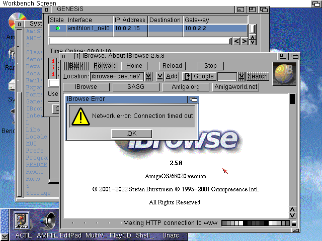

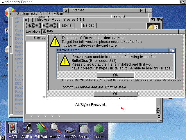

                                    Alors déjà au lancement j’ai plein de message d’erreur ?! En plus apparemment c’est une démo ?!
                                    Ensuite j’ai bien connecté déconnecté la pile plusieurs fois de suite rien n’y fait ça tourne dans le vide ?! En plus message d’erreur à nouveau ?!
                                    Je me souviens que tu as eu le même soucis… tu te souviens comment tu as fait pour que ça fonctionne chez toi ?
                                    Bonne nuit :good:
