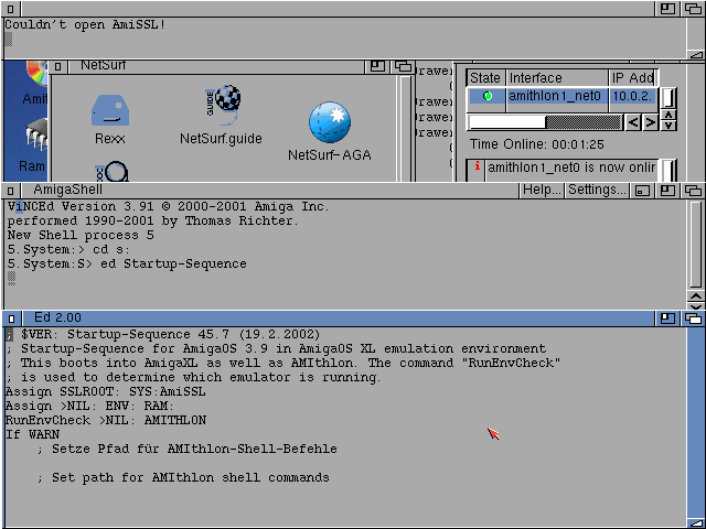

        L’assignation est bien faite dans la user-startup pour SSLRoot ?

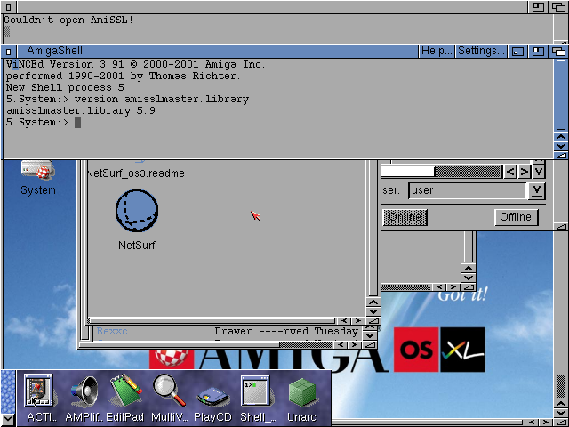

              L’assignation est bien faite dans la user-startup pour SSLRoot ? Tu as bien installé la 4.12 et la 5.9 ?
              Oui oui regarde toujours même message de m… :rant:

                Et avec les librairies du répertoire AmiSSL/Libs copiées dans SYS:Libs ? Tu n’as pas précisé.
                Tu n’aurais pas installé la 4.12 par dessus la 5.8 ? Et/ou remplacé les certificats de la 5.9 par ceux de la 4.12  ? Il faut les installer dans l’ordre.
                On va regarder quelque choseTu ouvre un shell et tu tapes : version amisslmaster.library.
                Pourquoi l’assignation est-elle dans la startup séquence au lieu d’être dans la user- startup ?
                Ok, cela ne changera pas grand chose au final mais ce n’est pas pour rien que je t’ai demandé de respecter à la lettre les étapes. :unsure:

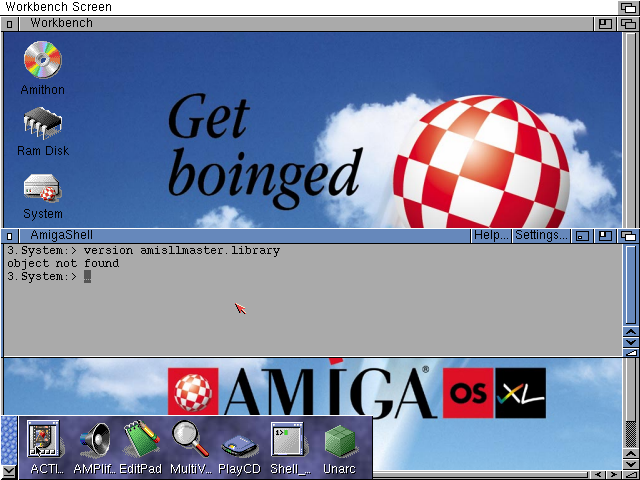

                  C’est à rien n’y comprendre ?!

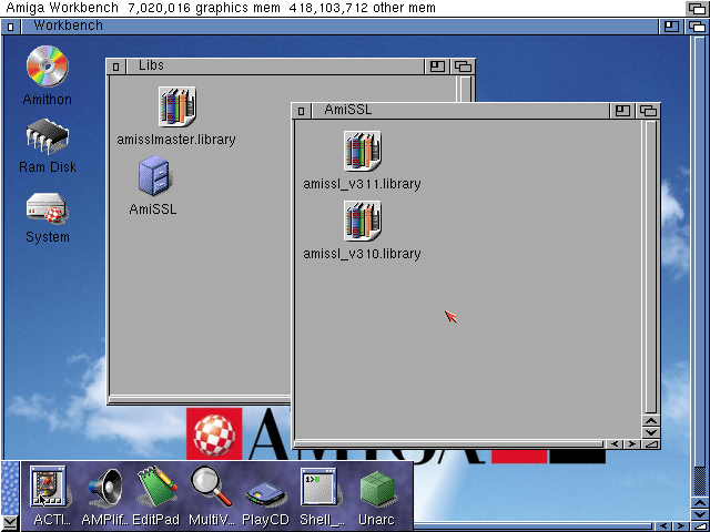

                    Je viens de la regarder vite fait et la librairie de la 4.12 ( v111 ) n’est pas installée. Donc quelque chose ne s’est pas fait correctement.
                    Pour preuve, il n’y a que la v3.11 d’installée qui correspond bien à la 5.9 d’AmiSSL.
                    La v111 ( et donc l’installation d’AmiSSL 4.12 ) est impérative pour le démarrage de NetSurf.
                    Solution : réinstaller la 4.12 mais en conservant les certificats de la 5.9.
                    L’espace après le point y est certainement pour quelque chose.  :whistle:

                            J’ai la même chose que dans ta vidéo
                            Non. Tu as les librairies de la 5.8 ( 3.10 ) et de la 5.9 ( 3.11 ).
                            La 4.12 n’est pas en place ( v111). Donc cela ne peut pas fonctionner. Et ce n’est pas la même chose que dans la vidéo. Le seul point commun est la présence de deux librairies.  :unsure:
                            C’est le répertoire AmiSSL/Libs ou bien le dossier Libs système ?
                              Je l’ai installé plusieurs fois de suite y a rien à faire NetSurf ne veut rien savoir !!! :rant:
                              Le dossier AmiSSL/Libs…
                              #163068
                                • Messages : 8049
                                Où sont les fichiers de la 4.12 alors ? On voit 5.8 et 5.9 et c’est tout.
